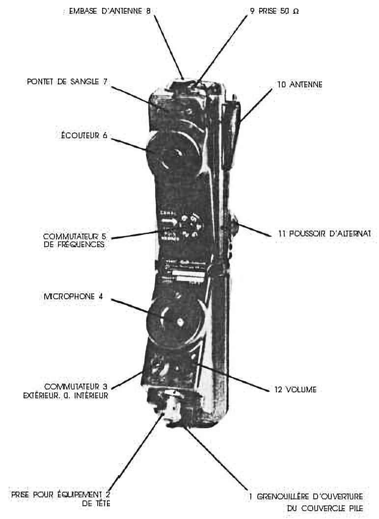

MAT-6709 Guide de l'Opérateur TR-PP-11-B
Lien temporaire:
https://www.dropbox.com/scl/fi/0v92d5i6 ... cugtt&dl=0
Quelques autres informations :
1. TR-PP-11
11. Caractéristiques
Le TR-PP-11 est un émetteur-récepteur portatif (poids : 1,8 kg) à modulation de fréquence, de faible puissance, entièrement transistorisé.
Il est destiné aux communications radiotéléphoniques au niveau de la compagnie, de la section et du groupe.
Sa gamme de fréquence s'étend de 47 à 56,95 MHz ; elle comprend 200 canaux pilotés par quartz, mais seules six fréquences sont préréglées en atelier et sélectionnées par l'opérateur à l'aide d'un commutateur.
Il permet d'entrer en relation avec les postes:
– TR-PP-8A et TR-PP-13 ;
– TR-PP-39.
Sa portée, de 2 à 4 km, est variable selon la configuration du terrain.
112. Alimentation.
Le TR-PP-11 est alimenté, indifféremment, par une pile sèche (NBA 9564 ; PS 40 PS 41 ; 0,4 kg) ou un accumulateur au cadmium-nickel (0,65 kg). La pile et l'accumulateur ont les mêmes dimensions et fonctionnent environ 30 heures en service discontinu.
L'accumulateur contient les éléments nécessaires à sa recharge sur une batterie de véhicule de 24 V ou par l'intermédiaire d'un chargeur.
Piles et accumulateurs sont les mêmes que ceux qui alimentent le TR-PP-13 B.
113. Description.
Le TR-PP-11 se présente sous la forme d'un boîtier contenant tous les éléments nécessaires à son fonctionnement.
Deux couvercles ferment le boîtier et assurent son étanchéité.
Sous le couvercle supérieur se trouve le châssis supportant tous les organes d'émission et de réception (à n'ouvrir sous
aucun prétexte).
Sous le couvercle inférieur se trouve le logement de la pile ou de l'accumulateur.
Sur la face interne du couvercle, un tableau indique les fréquences correspondant aux canaux du poste.
Nota. – Près de l'embase d'antenne, un petit capuchon moleté recouvre une prise qui sert aux réglages en atelier.
Ce capuchon ne doit être retiré sous aucun prétexte.
Les éléments auxiliaires du TR-PP-11 sont :
– I'équipement de tête et son cordon pour le TR-PP-11B ;
– le combiné et son cordon pour le TR-PP-11C.
12. Consignes d’utilisation particulières au TR-PP-11
Le TR-PP-11 peut être utilisé :
– porté à la main ;
– porté en sautoir sur la poitrine, I'antenne amenée à la verticale par utilisation du crochet spécial ;
– porté à la bretelle lorsque le combiné (ou l'ensemble de tête) est branché.
Il peut arriver qu'après avoir installé une pile lors de l'utilisation du TR-PP-11 en altitude (haute montagne par exemple), I'opérateur éprouve des difficultés pour ouvrir le couvercle du logement de la pile.
Pour rétablir une pression normale à l'intérieur du poste, tourner la vis de décompression placée près de l'instruction RETIRER LA BATTERIE.
Bien la revisser, sans forcer, après avoir enlevé le couvercle (étanchéité du poste).
