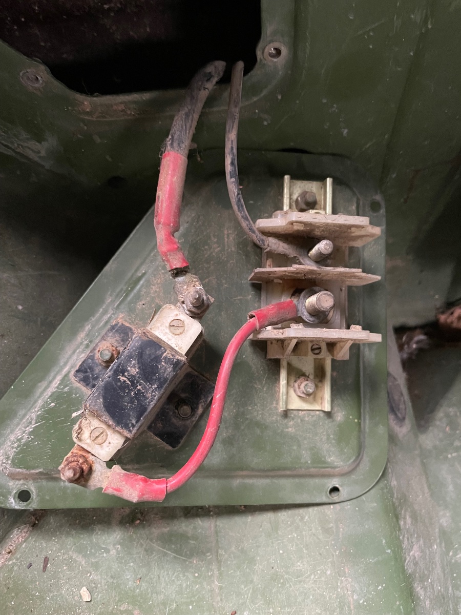

En cherchant dans le MAT 2875 j’ai une partie de la réponse
Reste à trouver le câble de masse ::surpris

Message par Gerenuque » 01 nov. 2024, 20:17
Câble de masse retrouvé en fond de longeron :smile:

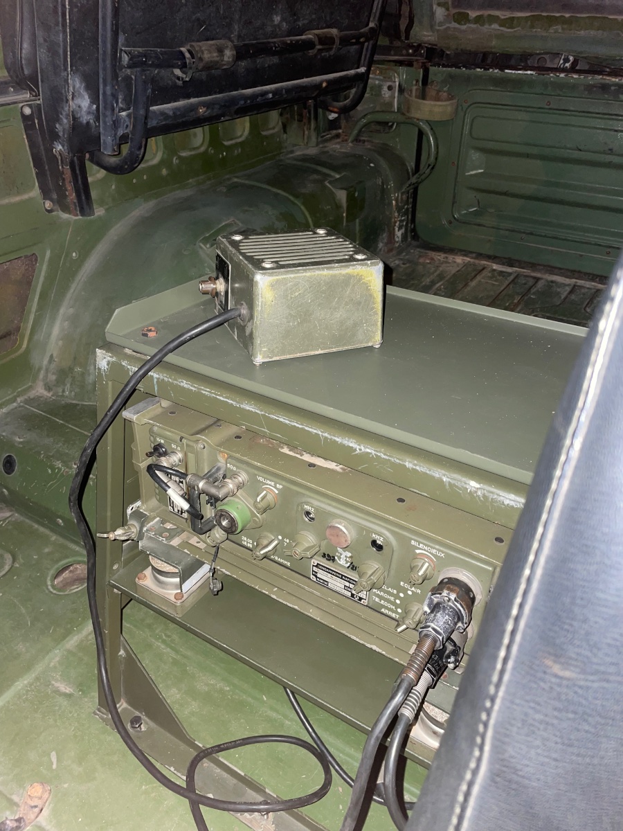

Message par Gerenuque » 24 déc. 2024, 00:30
Support d’origine à priori gendarmerie installé en attendant de trouver un support incliné armée de terre. Ça avance, reste à trouver les câbles pour la bx33…
