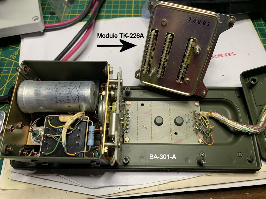

Voilà j'ai reçu l'alimentation BA-301-A toute neuve.
Je l'ai ouverte immédiatement :flu !

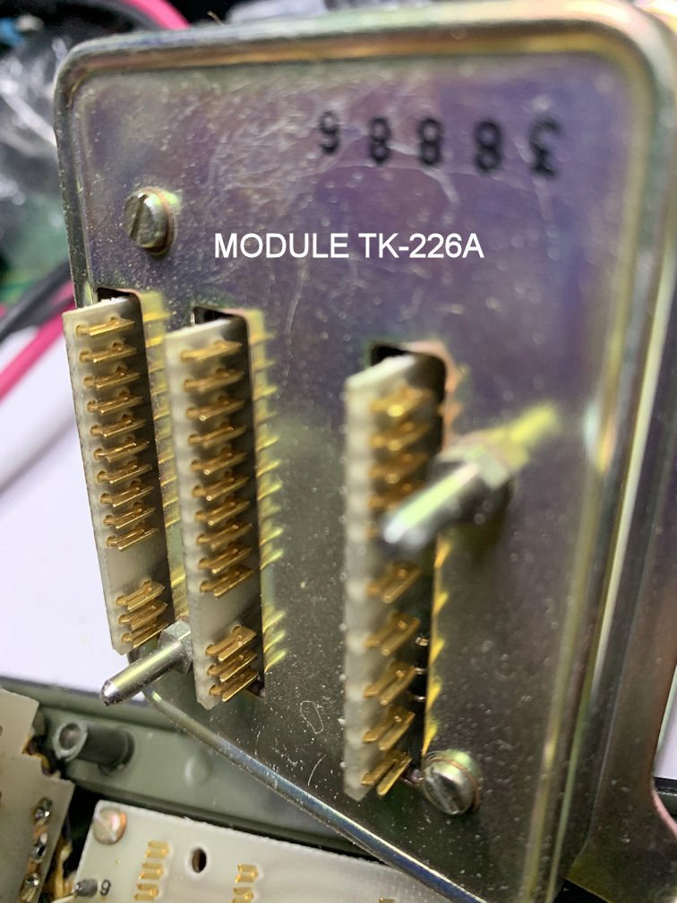

Puis j'ai démonté le module TK-226-A de contrôle de l'embase d'antenne.

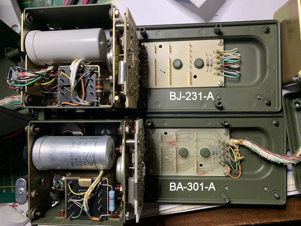

A première vue, il est immédiatement transplantable dans l'alimentation BJ-231-A.
Voici les photos.
