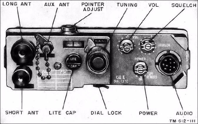

Tout d'abord je dois indiquer que je ne suis en rien spécialiste de la radio (d'ailleurs spécialiste en rien en général). Etant utilisateur courant d'une jeep M201 ex-radio, je souhaitais trouver un poste pour compléter le lot de bord. J'ai trouvé, par hasard et pour un prix modeste un PRC8 en excellent état évidemment US passé par la BundesWehr avec des piles Leclanché...
Outre le poste, j'ai l'antenne ruban AT72, l'antenne fouet AT27, le combiné H33, le sac CW216, une partie du brêlage sans le claie de portage ST120. Suite au démontage de la bête, j'ai pu observer son état intérieur tout à fait exceptionnel à l'exception des 2 piles vides évidemment. Où pourrai-je trouver ces 2 piles (qui pèsent un poids de voleur) dans mes alentours ? Merci à qui pourrait me donner une piste.
Enfin, je souhaiterai savoir s'il existe une claie de portage en tubes me permettant d'installer le radio-set dans la jeep sans passer par de lourdes modifications.
Bien cordialement à tous.

Bonsoir ,
L'ANPRC-8 comme les PRC 9 , PRC 10 étaient alimentés , à l' origine , par des piles BA-279/U . Par la suite on a trouvé différents systèmes d' alimentation pour palier à la disparition de ces piles : convertisseur DY-27/B avec pile PS-26/A , sur voiture ou moto on a les AQ-1 B ou AQ-2/B selon que l' on soit en 6/12 v ou 12/24 V que l'on utilise en voiture avec le support SP-114/A, , les alimentation statiques secteur de bureau ST 1282 , et la QE-TX -13/A en poste fixe et pour l' alimentation sur jeep on a l' alimentation AM-598/U , j' en passe et des meilleurs .
Ta claie de portage passe de temps en temps en vente , surtout aux US mais ne sert pas sur véhicule et les piles sont quasiment introuvables . Sur jeep tu devras avoir au plus simple un SP-114/U et une alimentation AQ-1 ou 2 /B . Si tu souhaites d' autres informations ou photos , je suis à ta disposition . Quant à ton ANPRC-8 as tu les tubes et des quartz à l' intérieur car ils sont fréquemment enlevés ? Dans ma jeunesse j' en ai réparé des dizaines et aligné des centaines .
Amicalement ,
