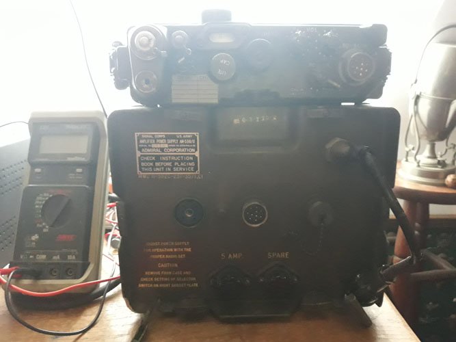

CHAPITRE 1
Installation sur jeep

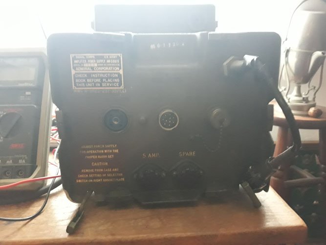

Le convertisseur AM-598/U
AM-598 U.jpg (55.23 Kio) Vu 6996 fois
Le convertisseur équipé avec ANPRC 9
AM-598 U équipé.jpg (58.93 Kio) Vu 6996 fois

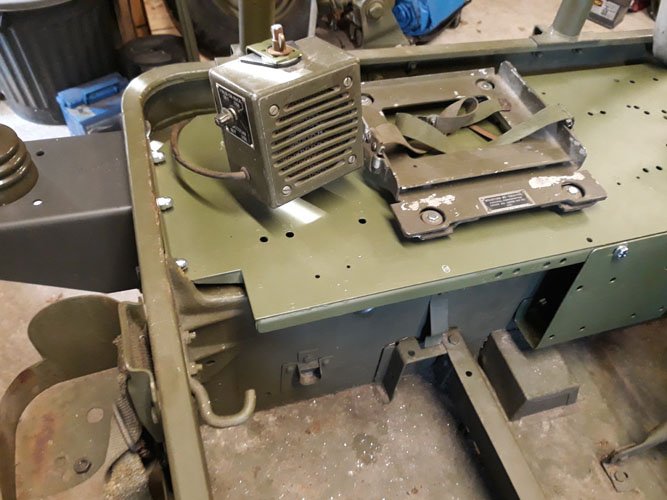

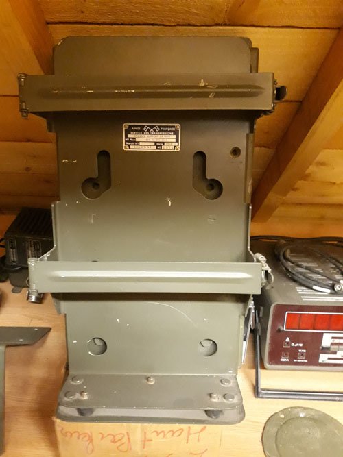

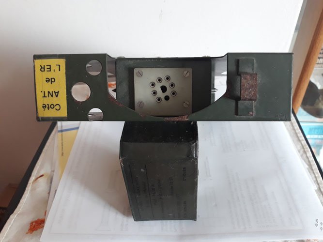

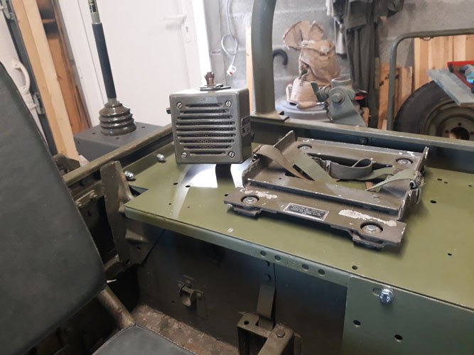

La base pour AM-598/U sur M201
base AM-598 U.jpg (79.88 Kio) Vu 6996 fois
Base AM-598 U bis.jpg (90.57 Kio) Vu 6996 fois
Ce convertisseur peut servir indifféremment pour la série des ANPRC - La base est fixée sur une plaque intermédiaire spécifique pour installation radio sur M201 . Le haut parleur y trouve sa place .

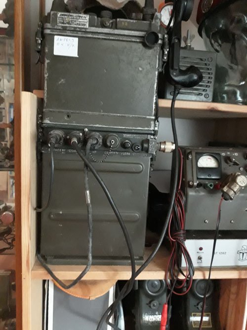

Si l' on ne possède pas le matériel ci-dessus , on peut aussi équiper simplement l'ANPRC avec les convertisseurs suivant :
L' AQ-1-A ( mixte 6V / 12V ) ou l' AQ-2-B ( mixte 12V : 24V ) . Il est aussi possible de l' utiliser sur moto ( gendarmerie )
ANPRC 9 avec QE-VX-5 A.jpg (88.42 Kio) Vu 6994 fois
L' on peut aussi utiliser la DY -27-A à partir de la batterie 12 Volts de la jeep . Cette DY peut aussi être utilisée en remplacement des piles introuvables si on la connecte avec une petite batterie 12 v mise à la place de ces pikes dans le boitier inférieur de l' ANPRC .
Dans le cas du montage de l' ANPRC sur véhicule avec le matériel ci-dessus on doit le fixer dans le support SP-114

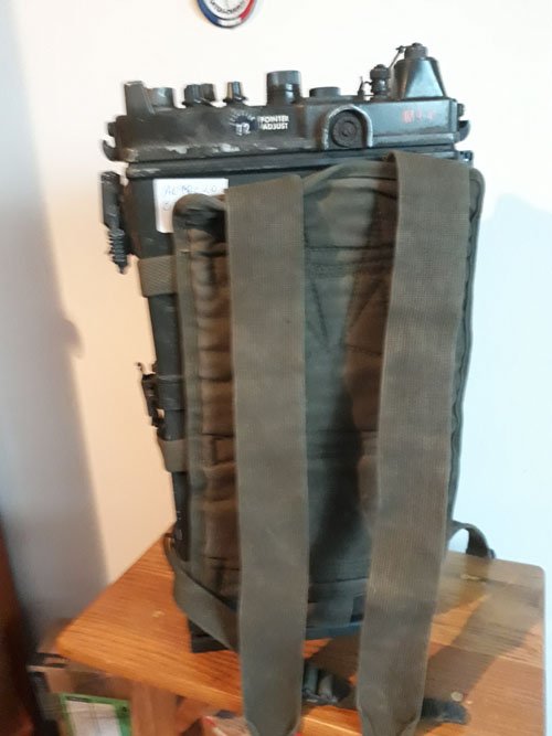

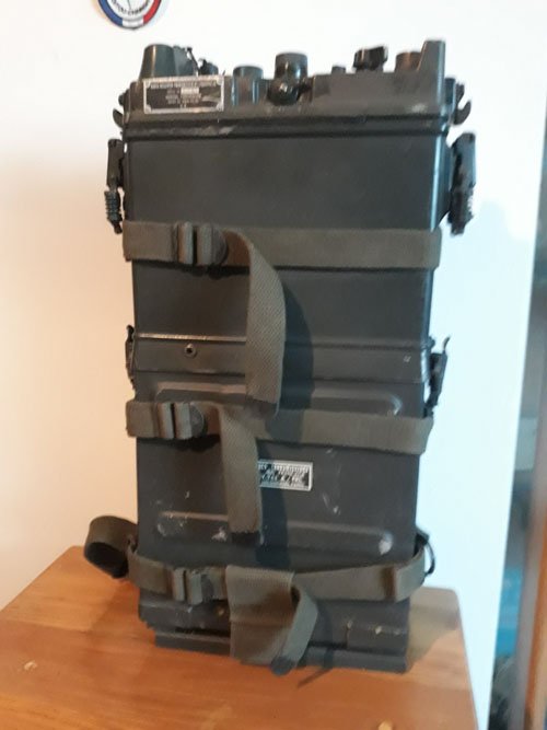

Bien que l'on sorte un peu du domaine véhicule , nous restons quand même sur celui du militaire pédestre :
Le fantassin portait cet ANPRC sur le dos grâce à une claie de portage . Je n' ai pas représenté ici le brêlage qui n'a pas beaucoup d' intérêt
Claie face.jpg (56.77 Kio) Vu 6970 fois
Claie dos.jpg (62.65 Kio) Vu 6970 fois

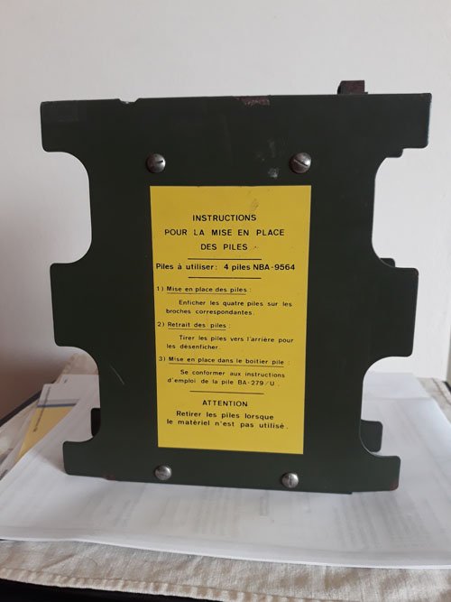

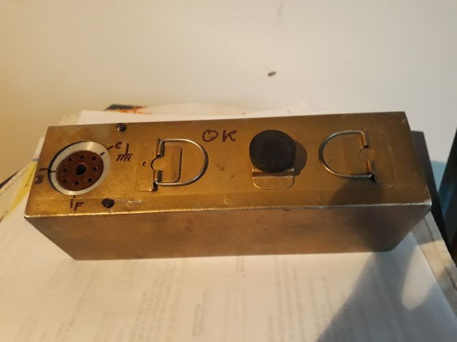

le poste était alors alimenté par sa pile spécifique mais pour palier à sa raréfaction il a été fabriqué un coupleur de piles BA-511/A qui recevait 4 piles NBA-9564
Adaptateur bis.jpg (57.83 Kio) Vu 6970 fois

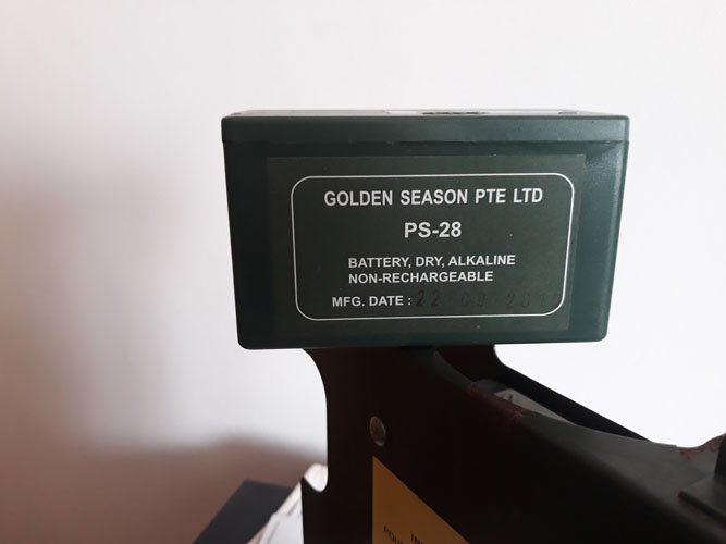

Les piles utilisées

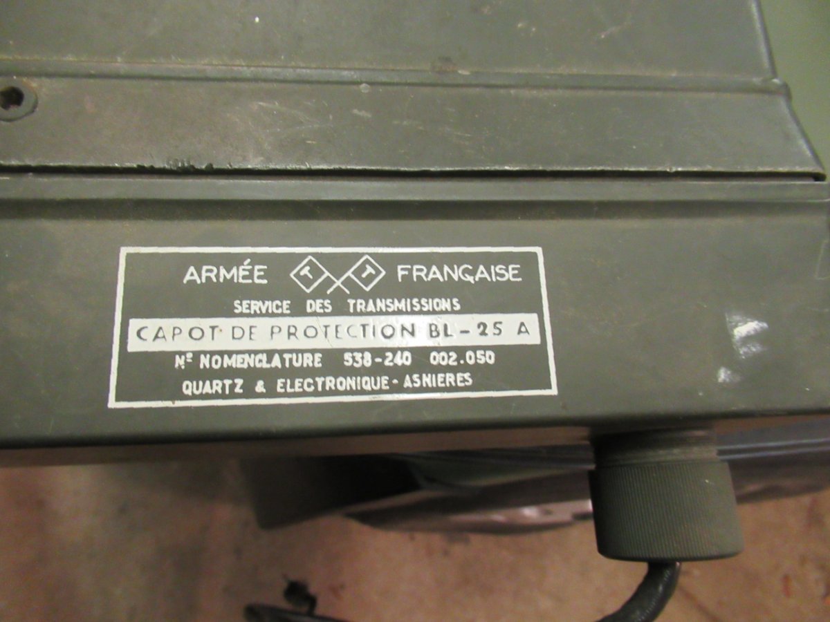

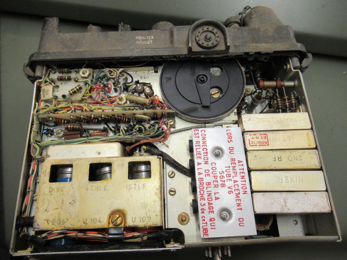

j'ai ces objets qui trainent à la maison.
la plaque est absente, donc je ne sais pas quel modèle il s'agit; à quoi sert ce capot à part brancher le post sur une batterie à 30cm.

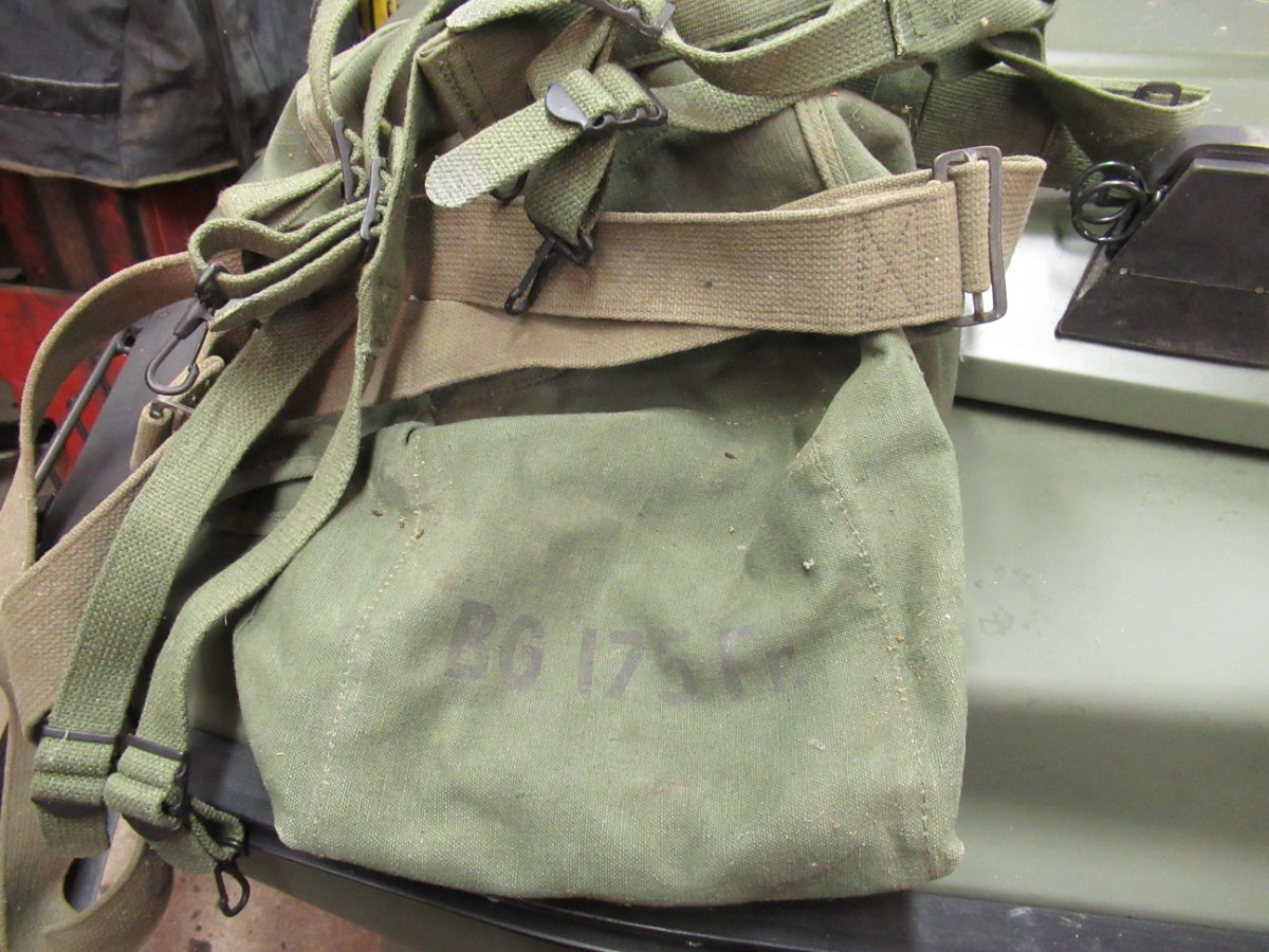

A quoi sert cette musette,les bretelles doivent servir à porter le poste.

Bonsoir Rémy ,
Pour identifier ton appareil donne moi la fréquence basse et la fréquence haute qui s' affichent dans la fenêtre du " tuning " . Je pourrais déterminer le type d' ANPRC et selon les tubes visibles je te dirais sic' est un " base " ou un " A " .
Ton boitier servait à séparer l' E/R de la source d' alimentation . Plusieurs emplois possibles . Il en existe un modèle avec sortie droite ( BL-25/A )et un autre en sortie latérale .( BL-32/A ) . Je m' en sert surtout pour les dépannages .

Re , Pour ton sac il me semble que c' est un sac pour générateur manuel genre gégène .
