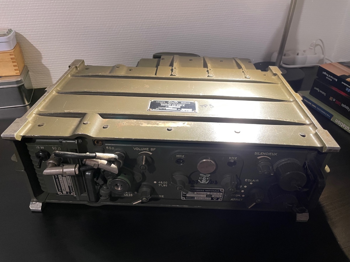

Bonsoir, je viens de faire le pas pour équiper ma P4 avec un TRVP213.
Le modèle trouvé est d’origine Gendarmerie avec donc un boîtier d’alimentation BJ-231-A que je vais devoir remplacer par un BA-301-A pour faire fonctionner ma BX-33-A si j’ai bien compris le fil sur ce sujet de boîtiers.

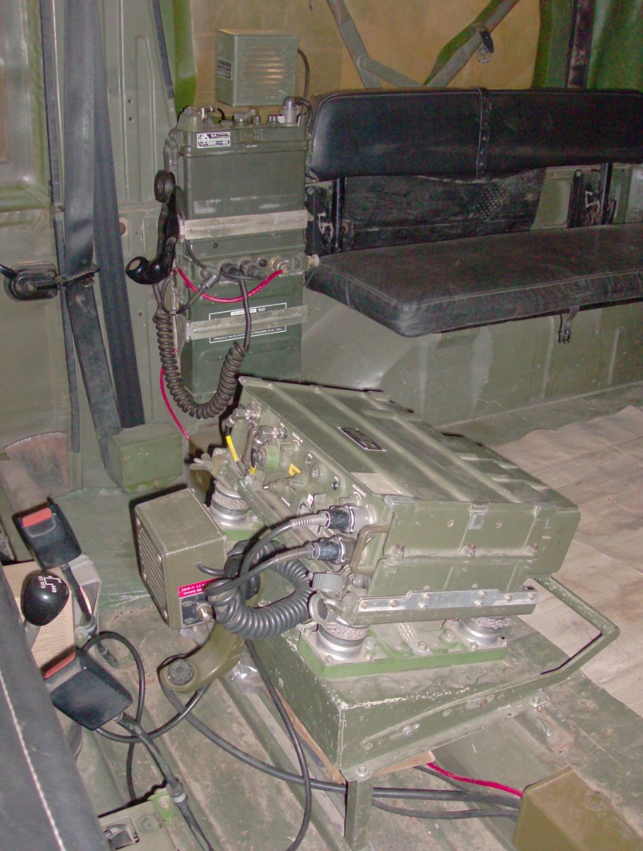

Le poste arrive avec un support SK-106-B, par contre je n’ai plus le souvenir d’une fixation de ce support directement sur le plancher en arrière des sièges avants. Je suis preneur de conseils ou de photos sur la fixation de ce support.

Montage du TRVP213 sur plan incliné entre les sièges avants:
- Fichiers joints
- HPIM8100.JPG (186.47 Kio) Vu 7867 fois
Re: P4 et TRVP213
Merci pour la photo, ça me rassure je n’ai pas perdu la mémoire… reste à trouver un plan incliné
