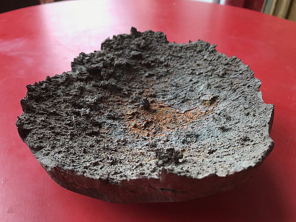

Message par YvesdeR » 04 oct. 2020, 14:45
C'est un souvenir que j'ai conservé d'une partie de ma vie professionnelle :smile: .
Devinez ce que c'est clin !

Une scorie de fusion ?

Raté, mais en effet c'est du métal!
Un indice : "Des (anciens) militaires devraient savoir ce que c'est, mais pas tous" clin

Un morceau de blindage ? suite a un obus de passage :mrgreen:

Peut être l'assiette causée par l'impact d'un obus à écrasement antichar ::roll_eyes https://fr.wikipedia.org/wiki/Obus_%C3% ... 9crasement
Il ne fait pas bon d'être dans le char ::confu

Laurent était proche mais c’est Filitosa qui a trouvé! Félicitations. ::cool

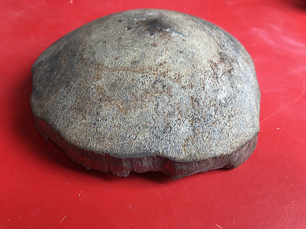

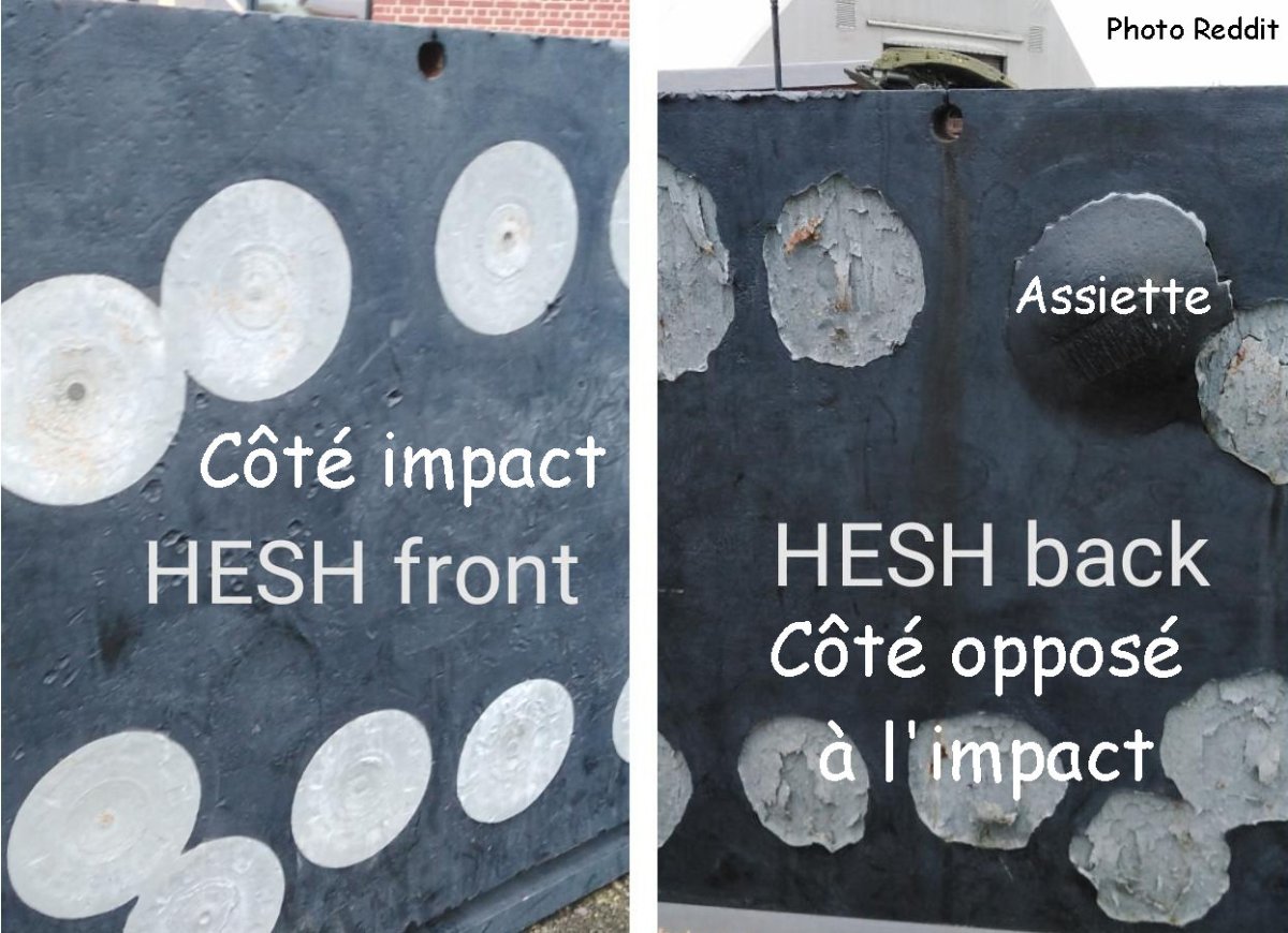

C’est en effet l’assiette (scab) détachée du métal du côté de la face opposée à celle percutée par le projectile HESH.
Ici cela devait être un obus de 90mm tiré à partir d’un char léger M41 Walker Bulldog en tir tendu de 1000m sur une plaque de 40mm d’épaisseur.
Sur champ de tir d’essai/épreuve.
Si la plaque avait fait 80mm , l’effet aurait été quasi le même.
Il ne faisait pas bon d’être dans un char en effet.

Pour contrer l’onde de choc qui se propage dans le métal et arrache cette assiette à l’intérieur, il suffisait d’ajouter une faible épaisseur de kevlar à l’intérieur.
Par contre ces obus sont très efficaces contre des bâtiments en béton p.ex.
Ce qu’il y a d’extraordinaire c’est que la face d’impact est quasi intacte alors que l’autre face est complètement ravagée.

HESH = High-Explosive Squash Head
Voilà l'effet:
Plaque d'acier de 140mm d'épaisseur.
On voit que mon obus était mieux calibré car le métal a été parfaitement parfaitement arraché.
C'est une question de puissance mais surtout de bon timing entre l'écrasement de l'obus et le déclenchement de l'explosion de la charge.

Dans une vie antérieur je faisais l'expertise et l'examen des surfaces de rupture sur métaux, et cette rupture ne présente pas des faciès de fusion, mais uniquement une rupture mécanique présentant une certaine ductilité, on retrouve ce genre de faciès sur la rupture d'une éprouvette de traction.
Sauf que dans ce cas c'est l'onde qui a causé l'arrachement de matière, c'est très impressionnent.
Un examen au microscope à balayage électronique montrerai probablement des faciès majoritairement à cupules et peut être mélangés avec des clivages, ça dépend de la nuance de l'acier constituant la plaque impactée.

Dans une vie antérieure je faisais l'expertise et l'examen des surfaces de rupture sur métaux, et cette rupture ne présente pas des faciès de fusion, mais uniquement une rupture mécanique présentant une certaine ductilité, on retrouve ce genre de faciès sur la rupture d'une éprouvette de traction.
Sauf que dans ce cas c'est l'onde qui a causé l'arrachement de matière, c'est très impressionnant.
Ah je me disais bien que nous avions affaire à un connaisseur ! :smile:
C'est en effet définitivement la structure d'un arrachage par onde de choc et il est quasi impossible de poser sa main là-dessus sans se blesser sur la rugosités acérées.
