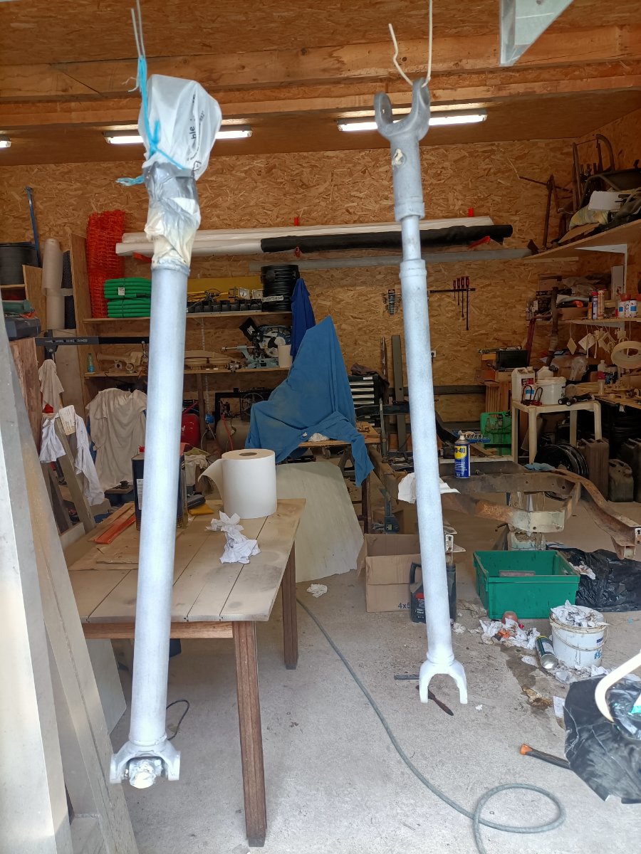

sur les pages précédente vous avez pu apercevoir l'investissement d'une cabine de sablage.
mais toutes les pièces ne rentrent pas dedans !

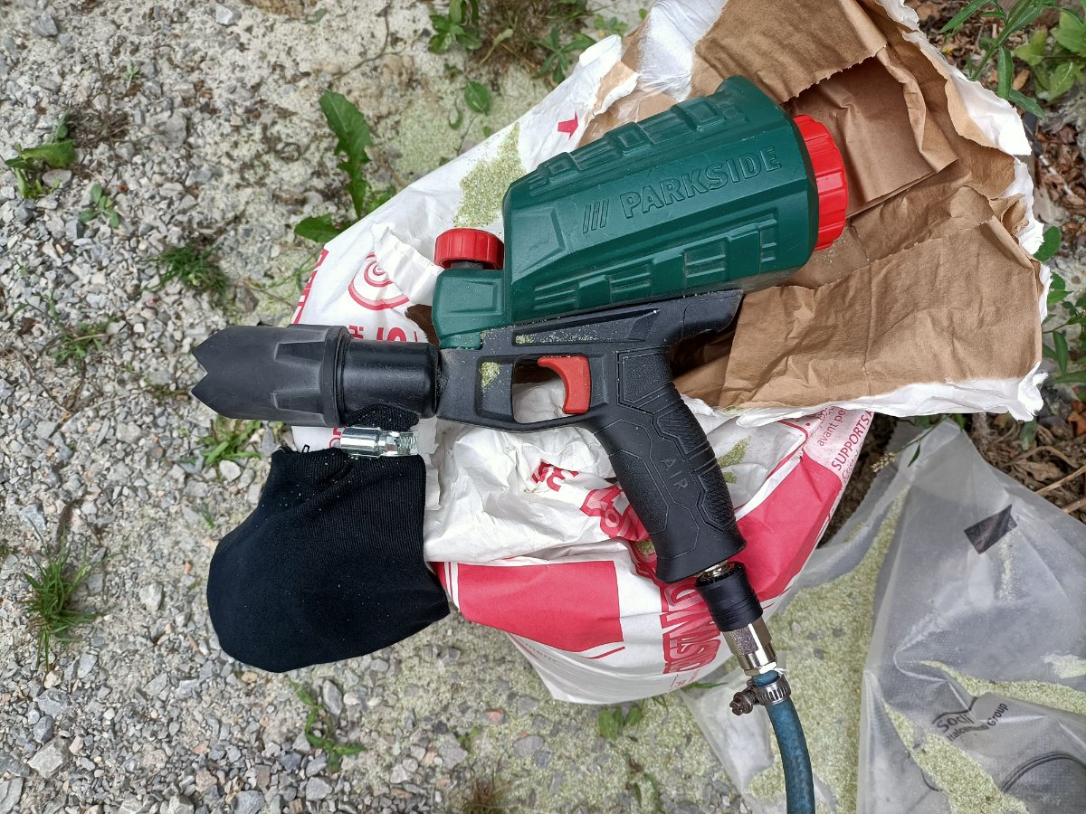

J'ai trouvé un petit pétard chez Lidl (parkside) à 3 francs six sous, je vous le conseille.
Pour gagner du temps et du sable, j'ai couplé deux compresseurs.
Par contre masque et lunettes obligatoire.
Ne pas oublier de dégraisser avant peinture.
Amicalement JP

Normalement on dégraisse avant le sablage, et quand la pièce est sablée il faut passer assez rapidement une sous couche anti-corrosion ou un traitement de phosphatant comme le Restom®Phosprim 4090 si on ne peut pas mettre la sous couche rapidement.
J'ai cet outil, il convient pour les petites pièces car le sablage est assez lent, après c'est probablement que mon compresseur n'est pas assez costaud !

Exact, même avec deux compresseur couplé c'est long...
du coup aux grands maux, les grands moyens, j'ai loué un compresseur, j'ai fait faire un flexible
afin de pouvoir adapter la sableuse.
Impeccable plus de perte de temps.
