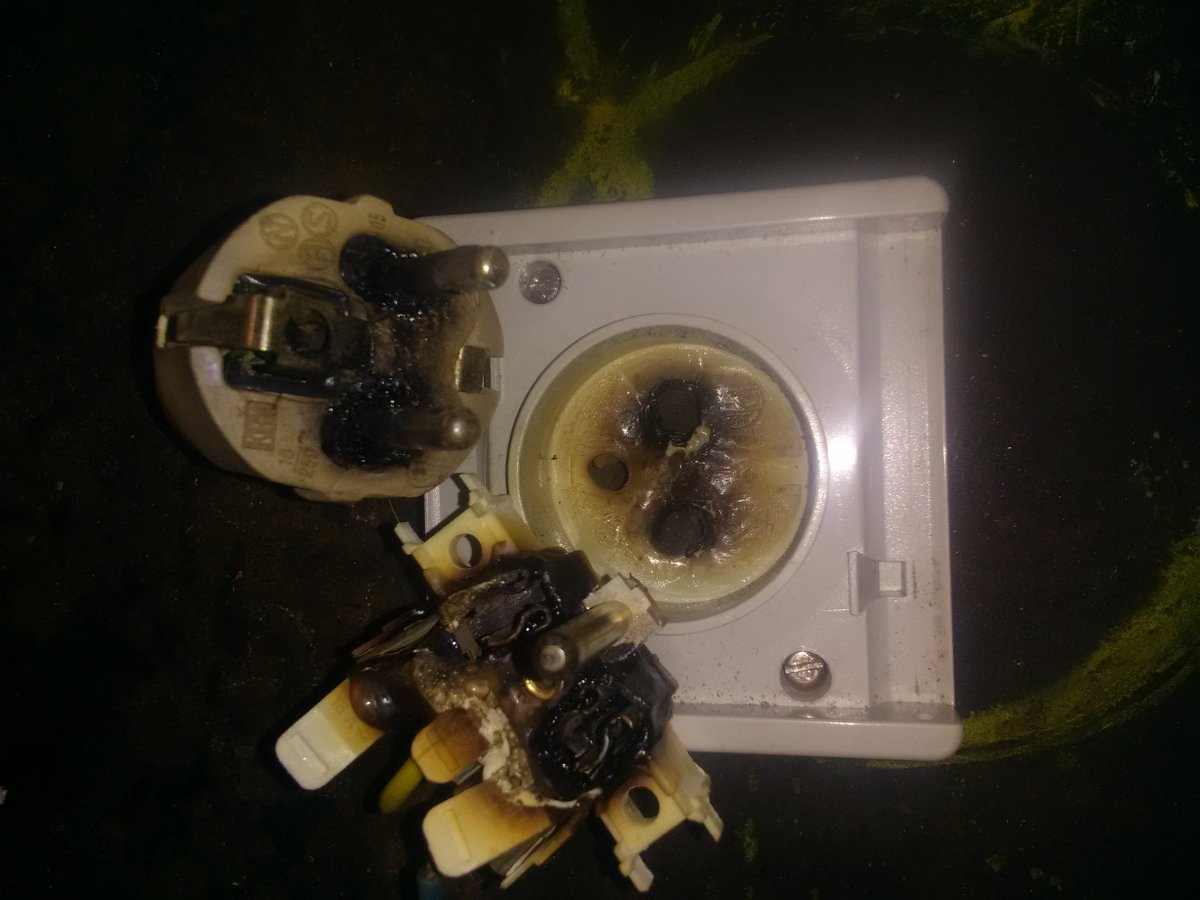

Par contre j'ai frôlé la catastrophe
sur la même prise j'avais branché le compresseur (2200 watts), le filtre de la cabine 1100 watts et la cabine (10 watt pur un néon).
Soit 3310 watts x 220 ampères = 7.28 ampères si je ne m'abuse.
Le disjoncteur n'a pas déclenché c'était un 16 ampères. Je pense qu'il était défectueux.
Enfin tout ça pour dire que je vais m'acheter un extincteur, sa fait la deuxième fois que j'ai faillit foutre le feu.

Eu non,en gros, 3310 / 220 = 15 A.
A+

C'est sans compter l'intensité au démarrage du moteur du compresseur ajouté à celle du moteur du filtre de la cabine... ::pleur clin

Il serait mieux d'installer une prise par appareil. voir même avec des "sorties de câbles" pour le compresseur et cabine. et bien vérifier le serrage des connexions.
Ton disjoncteur est prévu pour "laisser passer" 16A donc même a 16A il ne sautera pas forcement (il peut même très bien tenir un moment a plus de 16 avant de déclencher)

Les multiprises et le risque incendie , vaste sujet ...
Comme dit plus haut fais en sorte de pomper sur plusieurs prises , et de préférence qu'elles ne soient pas toute sur le même circuit .

Tout dépend de la courbe de déclenchement du disjoncteur qui suivant le choix peut laisser passer plusieurs "IN" pendant un certain temps (intensité de démarrage citée par fahrschule précédemment).
de toute façon 16 pour 16A. c'est un peu juste mais vu la photo il y a eu certainement un mauvais contact entre prise et fiche..je pense.

hier j'ai sablé, j'ai mis chaque appareil sur une prise différente, en contrôlant s'il y avait chauffe au niveau du câble,
surtout pour le compresseur (je n'avais pas pensé à l'intensité au démarrage), nickel pas de surchauffe.
Par contre je rejoints Laurent 63, il faut bannir les multiprises.
Vu la chauffe de la prise, je ne comprends pas que le disjoncteur n'est pas déclenché, ni le différentiel et encore moins le disjoncteur du compteur.
L'installation est récente et on m'a posé un compteur Linki, auquel je n'ais pas confiance.
