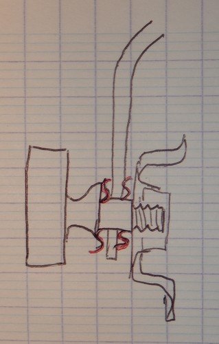

Non désolé je n'ai pas ça, je n'ai que la liste du MAT3310, pour moi il y a une rondelle de chaque coté de la partie aplatie et percée, une rondelle coté vis papillon et une coté support de papillon sur la partie non filetée de la vis papillon.
Un croquis ::gene les rondelles sont les S, je vais essayer de trouver des rondelles ondulflex en bronze de diamètre interne 16mm, mais mon parebrise a les parties basses pas encore très bien alignées ça fait office de ressort ::gene un jeu à ce niveau ça veut dire que la géométrie du parebrise est très bonne

j'ai trouvé de la rondelle ondulée M16 inox comme ça https://fr.aliexpress.com/item/10050017 ... f8837d6-20
les rondelles Ondulflex sont plus épaisses et ne doivent pas convenir

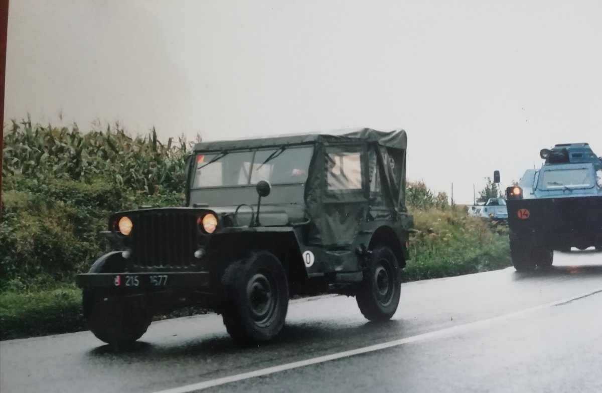

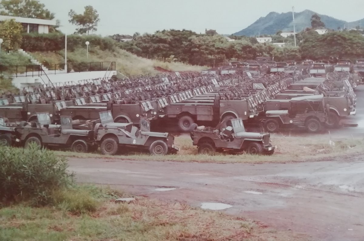

Déjà postées il y a longtemps, jeep gendarmerie dans les années 80 en métropole et à Nouméa.

Merci Filitosa, je vais regarder ça de plus près.
Merci pour le plan et le lien ::cool

Merci pour ces photos mangousta. ::cool
Je trouve que les cales ça finalise l'aspect de la Jeep ::accord
