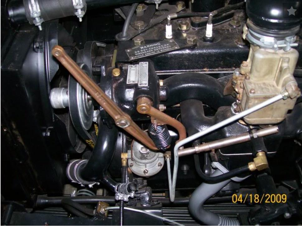

J'ai trouvé cette pièce dans un carton rempli de pièces pour Jeep.
Ce n'est pas une pièce de Jeep. Ressemble à une biellette pour carbu ??
Longueur environ 16cm.
Ca dit quelque chose à l'un d'entre vous ?
Merci parvance

Re: Identification pièce inconnue
Posté : 02 déc. 2018, 20:16
par agrijeep
Bonsoir, c' est une biellette de liaison entre le governor et le carter de jeep, pour les jeeps agricoles, en tous cas, la rotule est la meme.
Le governor sert a maintenir le régime moteur constant, meme dans l' effort.
Ce principe a aussi été monté sur les groupes electrogène avec moteur jeep, il faudrait chercher aussi dans ce sens....
Posté : 02 déc. 2018, 20:42
par Hotchkiss16
agrijeep a écrit :Bonsoir, c' est une biellette de liaison entre le governor et le carter de jeep, pour les jeeps agricoles, en tous cas, la rotule est la meme.
Ahhhhh ce serait donc peut être une pièce de Jeep.
Ce qui expliquerait sa présence dans un carton de pièces pour Jeep.
