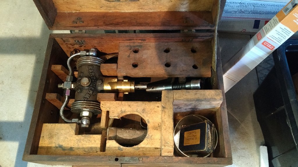

Cet objet trouvé avec des pièces de traction avant vous dit il quelquechose ?
C'était la voiture de mon pére dans les années 45-50
Tout était rangé au même endroit, c'est ce qui me pousse à dire celà.
Merci de votre aide et votre savoir encyclopédique
Vauban

Compresseur ?
Re: Quel est cet objet qui a priori date des années 45-55
Message par Laurent 63 » 21 juin 2020, 20:37
Je pense à un compresseur qui se place à l'endroit de la manivelle moteur pour pouvoir utiliser le moteur pour le faire tourner et gonfler les pneu ou autre .
Message par CARGOKATKAT » 21 juin 2020, 20:45
+1 selon toute vraisemblance ::accord
( l' ancetre de la bombe anti-crevaison pour les manches à c...s du XXIe siecle :mrgreen: ::mdr2 )

Message par vauban13300 » 22 juin 2020, 12:14
Merci
Je comprend mieux l'utilisation de la pièce de couleur mettalique situé à droite de l'engin.
IL y a une pièce flottante maintenue en pression par un ressor et en bout une sorte de "grip" avec des encoches de formes hélicoidales.
IL devait y avoir moulte accessoires dans la boite (qui semble d'origine). Je vais faire des recherches pour trouver une boite en version complète et à rechercher les modules absents... Pas simple à mon avis.
Je sais que mon pére à utilisé sa traction dans le désert en algérie pour rejoindre des sites d'essais, sans doute avait il pris cette "bombe anti crevaison" pour éviter de rester en rade. J'ai quelques photos de ces épisodes. A ma connaissance il n'a pas travaillé sur la "Bombe pro crevaison" essayée dans le desert algérien.

Message par michel 34-fr » 22 juin 2020, 13:29
C'est pas forcement pour réparer une crevaison, mais quelquefois dans le sable il est nécessaire de dégonfler le pneu pour pouvoir franchir ou juste passer la zone, comme il est tout autant nécessaire de lui remettre de la pression une fois la difficulté derrière.

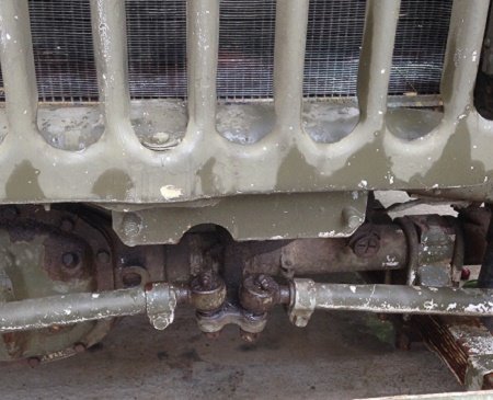

Message par xavier_peeters » 22 juin 2020, 14:03
Montage équivalent à celui des M201 SAHARA et de leur compresseur BAVOX et qui permettait de regonfler les pneus après les avoir dégonflé pour rouler dans du sable.
Fixation du BAVOX
Fixation du BAVOX

Bavox S2YD
Bavox S2YD
Je serais intéressé de voir les différents équipements.
A+
