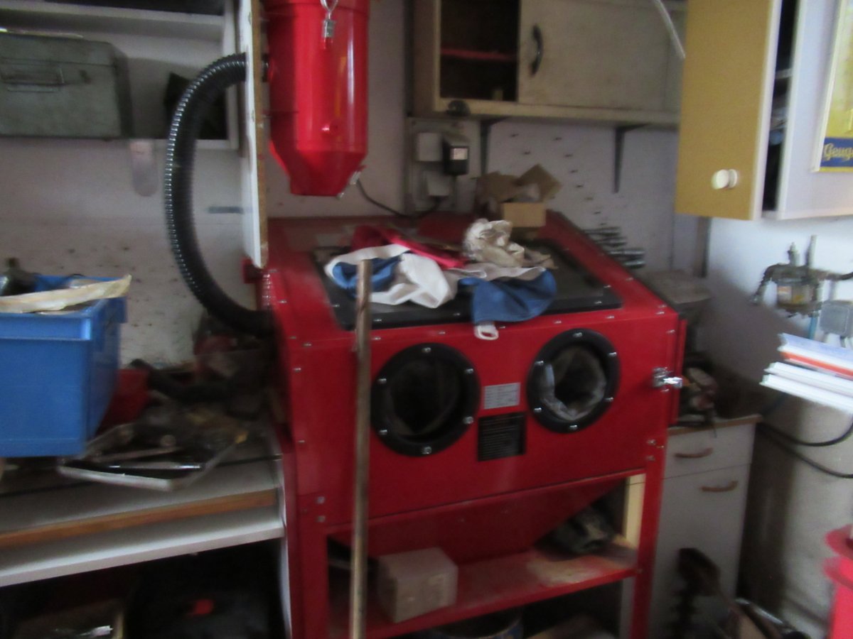

Voilà ce que j'utilise, bien sûr elle est trop petite, mais nous sommes tous des insatisfaits, ça marche bien avec des billes de verre, avec un compresseur acheté dans mon magasin de bricolage, le plus gros à la vente.
J'espère avoir aidé.
Rémy :fr: ::p4
