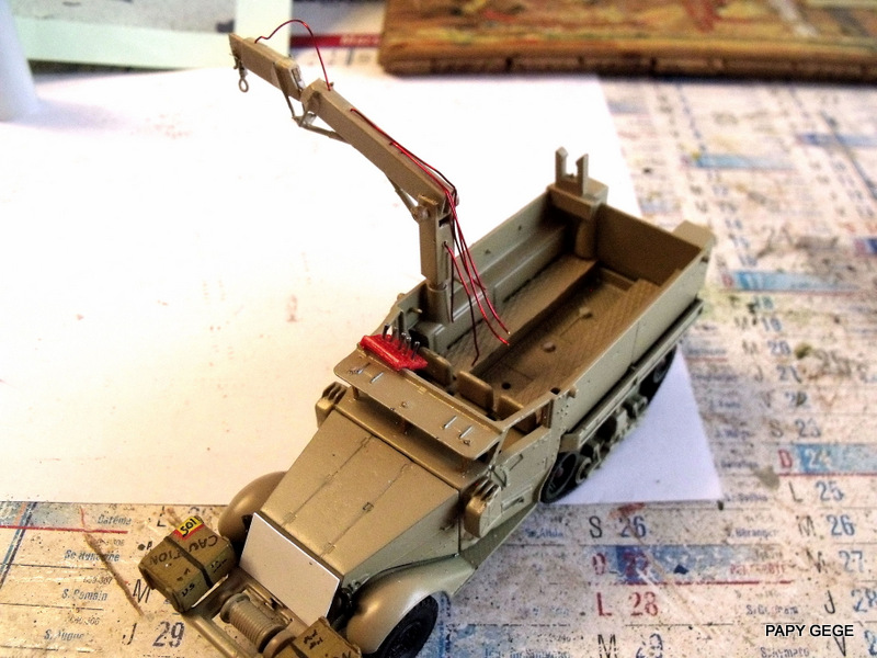

En attendant que le VHM sèche, et vu le temps d'hier après midi.
J'ai trouvé sur un site des photos d'un Halftrack Israélien avec une grue qui équipe leur armée.
Donc sur une base Solido au 1/50, je vais essayer de faire son sosie, car les photos ne sont pas nombreuses .
Bien sur avec la boite à rabiot, et " à ma guise ".
Modèle de base.
Recherche de pièces pour faire la grue de type " Eyal "
Début assemblage
Et création d'un porte bagage à gauche, qui permet d'augmenter la capacité de transport du véhicule.
Suite d'accessoires.
Préparation d'une séance de bombe.
La question que je me pose, où ce met l'opérateur de la grue pour travailler, vu l'emplacement des commandes.
A bientôt.

Après une séance de bombe, suite de la pose de divers éléments.
Les poignées de commandes me paraissent trop grosses en fin de compte, je vais les changer. Début du montage del'hydraulique.
A plus

Ce Halftrack a été modifié afin d'incorporer un système de grue semblable à celui présent sur le M-113 Fitter ou sur le Puma RAM qui lui permet de dépanner voir remplacer certaines pièces sur d'autres Half track mais aussi sur certains chars comme les Sho't.
L'adresse qui ma donné l'idée. http://www.tsahal-miniature.com/halftrac.html.

Montage en dilettante, mise en place de plusieurs éléments. A ma guise en travaillant avec quelques photos.
A suivre

Si je peux me permettre, au vu de la photo originale et par logique de conception, la grue est centrée dans la caisse Ar afin d'être fixée sur le châssis.
Sur un côté de caisse ça ne résisterait pas.

Message par PAPY GEGE » 30 nov. 2019, 11:15
Je me suis inspiré de Models Miniatures. Sur la photo en réel,entre la cabine et la caisse on devine le système d'une jambe de force.
