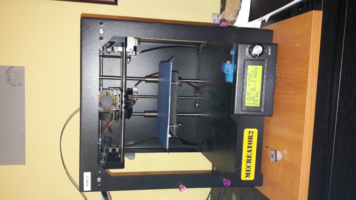

Bonjour a tous
Nouveau sur ce forum (voir présentation ) , j'ouvre ce fil pour échanger sur ce que peut apporter l'impression 3D aux modélistes, et aux restaurateurs de véhicules historiques
Depuis deux ans j'ai mis le doigt dans l'engrenage de la 3D. J'avoue que ce celà ouvre de très belles perspectives.
Qu'il s'agisse de modèle au complet ou de pièces particulières, la seule limite devient votre imagination. Chez les modélistes ce peut être grave ...

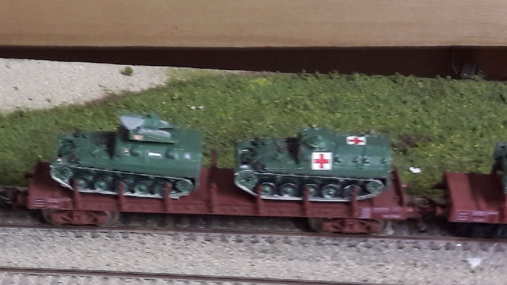

De mon coté je fais aussi dans le ferroviaire, donc sur une échelle très réduite (1/87). Comme l'offre "militaire" et surtout française est assez réduite ou totalement hors de prix, l'impression 3D m'a permis de me faire plaisir et retrouver des véhicules que j'ai côtoyer .
La série des AMX13 en est un exemple. A partir de plan ou de modèle au 1/50 j'ai dessiné en 3D mes petits, puis imprimé les fichiers STL générés. J'ai ainsi pu monter toute la famille AMX13 du VTT au Dépanneur, du 155 automoteur au 2x30mm DCA, soit 10 versions y compris le poseur de
Ce qui est sympa c'est le prix de revient, hors MO un tel modèle revient à 3.50 € (Matiere, Ammort Imp, Peinture, Déco) difficile de faire mieux . Il est certains que plus gros c'est plus cher, mais reste très raisonnable. Bien sur coté qualité il faut en discuter car il existe aussi certaines limites.

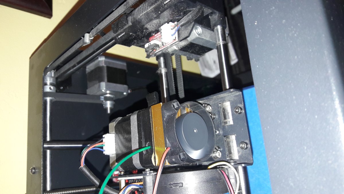

En fait c'est assez simple dans le principe. Tellement simple que l'on se demande pourquoi cela n'existe pas depuis 30 ans.
En ce qui me concerne j’utilise la méthode du fil fondu (FDM) , qui est celle utilisée par la plupart des imprimantes grand public. FDM = dépôt de matière fondue. C'est la plus simple, la moins chère (imprimantes dès 150€ et matières très bon marché) mais aussi la moins précise. Ceci dit tout est relatif car à ce jour la précision courante est autours de 0.2mmm. (la moins bonne des trois axes : X,Y,Z).
Il existe d’autres procédés qui donne une très bonne résolution mais en contrepartie le prix de l’imprimante et de la matière première est plus chère, le temps de fabrication notablement allongé, avec plus de risque d’erreur. En fait c’est comme toujours, il y a une couverture, mais impossible de couvrir la poitrine et les pieds…
Pour effectuer le dessin il ya aussi une multitude de choix possibles. Du plus simple au plus complexe. Personnellement j’ai opté pour « Simple et gratuit ». Thinkercad logiciel en ligne d’autocad. Ce logiciel propose de dessiner son objet à partir de formes de base paramétrées. Inutile d’être un véritable dessinateur industriel, une simple vision en 3d suffit.
Une fois l’objet conçu, le logiciel propose de générer un fichier de type STL. Ce code ne peut être utilisé pour piloter directement l’imprimante. C’est plutôt un format de description universel d’objets 3D. Ce fichier doit être soumis à un « Trancheur » qui va découper les volumes de l’objet en couches successives (d’où trancheur) sur l’axe des Z (hauteur) , avec l’ajout éventuelles de spécificités.
A la sortie ce programme produit un nouveau fichier au standard « GCODE » qui lui est directement un code de pilotage d’une machine numérique (l’imprimante n’est pas autre chose). Ce code est donc injecté dans l’imprimante (Pilotage direct ou clé usb) , qui s’occupe seule de faire le travail.
Bien sur il existe aussi des logiciels qui prennent en charge le positionnement de l’objet sur le plateau, le découpage et le pilotage directe de l’imprimante (Moi : REPETIER)
Voila en gros le processus. Si tu souhaite allez plus loin je peux t’accompagner sans problème. J’ai des outils pro de maintenance (pilotage de ton ordi)
je peux donc te faire une formation à distance.
Regarde ThinKercad et ouvre éventuellement un compte (gratuit) l’avantage de cette application c’est de pouvoir AUSSI faire de la simulation d’automate avec un atelier dédié au système ARDUINO.
Je vais passer pour un pingre, mais j’ai fais le choix de tirer le maximum de mon budget , c’est aussi l’expérience de plus de 10 ans d’activité d’indépendant ou il faut tout compter compte tenu des charges fixes.

Deux choix s'imposent ;
Celui du principe de fonctionnement et celui du type de matériel.
Pour le principe, il y a 3 type d'imprimantes, en gros le SLA, les UV et le fil. Cette liste est un un ordre de prix décroissant. Je n'ai pas d'expérience particulière sur les deux premières, par contre je connais assez bien le système filaire.
Comme je l'ai déjà exprimé, les deux premiers types sont plus précises que le système filaire, mais plus compliquées, plus lentes et plus sensibles aux réglage et positionnement dans la cuve.
La matière première est aussi très différente puisque les première utilisent une résine qui coute 40€ les 500ml. Il ne me semble pas idiot de penser que cela correspond à un volume de production de 500ml. Par contre une bobine de fil de 750G (250m) coute moins de 20€. Un AMX13 comme ceux que j'ai publiés consoment environs 8M de fils de 1.75 mm. En terme de cout matière 20€/250*8=0.512€. Avec une densité d'impression à 60%, Un metre de fils produit environ 4 Cm3, donc pour mon AMX j'utilise un total 32 cm3. En résine : 40€ / 500Cm3 * 32 = 2.56€ . No comment 5 fois plus cher.
En ce qui concerne les imprimantes , compte tenu des contraintes mécaniques de précision requisent, j'ai pris une machine qui 1° était déjà montée, pour éviter les galères de montage et de réglage, 2° avait un cadre complet en métal . Partant du principe, plus c'est solide, mieux ca dure, plus c'est simple, plus je pourrais réparer. Et cela c'est totalement avéré. Je dépose deux photos de mon imprimante, ce n'est pas de la pub car elle n'est bien sur plus produite, Obsolescence commerciale à 18 mois...
