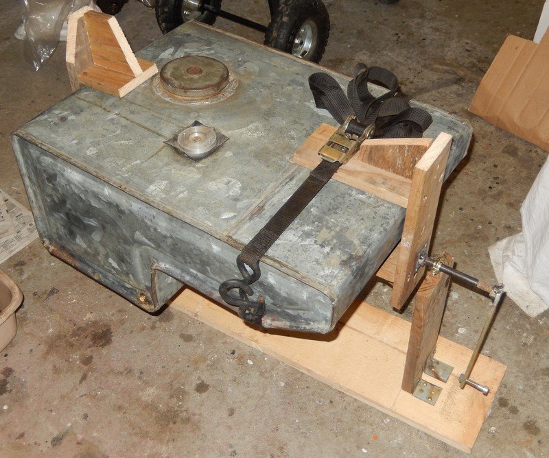

J'ai utilisé le kit Restom pour nettoyer et traiter le réservoir de ma M201, il y a 3 phases, un dégraissage, un décapage passivant et ensuite la résine époxy. J'ai fabriqué un tourne-broche pour le réservoir, j'ai utilisé ce que j'avais sous la main, des morceaux de caisse en bois, des vis, du tube, les paliers sont réalisés simplement avec 2 colliers de plomberie.
Pour le dégraissage, j'avais rajouté quelques boulons pour décoller le vieux vernis causé par de l'essence qui a peut être stagnée 10 ans dans le réservoir.
Le coca contient un peu d'acide phosphorique c'est cet acide qui décape un peu la rouille, mais le décapant de Restom en contient beaucoup plus et d'autres produits pour décaper sans tout bouffer et en faisant une espèce de phosphatation.

Belle baratte!
J’ai aussi utilisé le kit Restom pour traiter un réservoir de motoculteur. C’est le top, c’est du pro.
