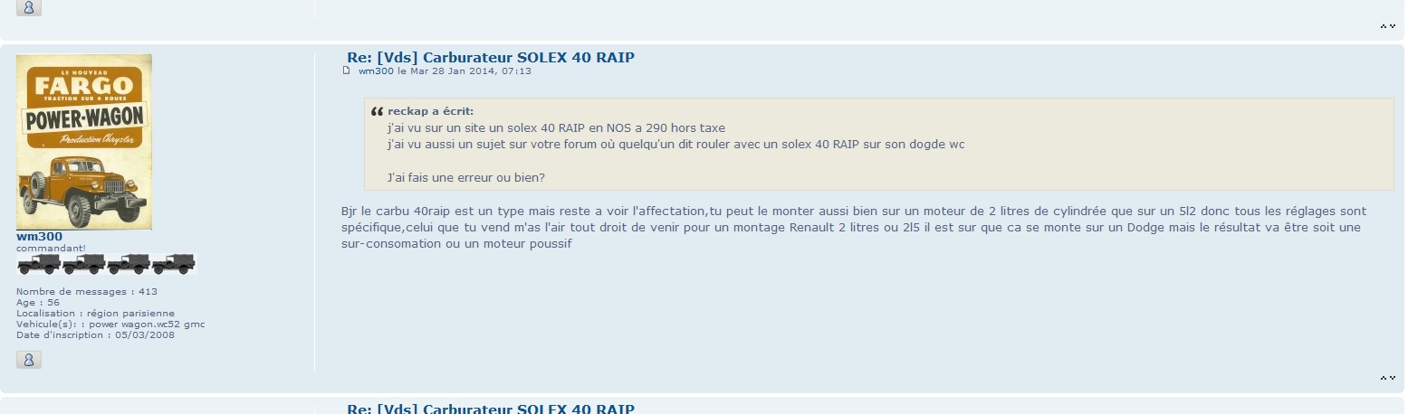

Moi j' ai des Zenith 32 NDIX. Ben j' en connais au moins 3 a 4 modeles identiques d' exterieur, et pourtant dedans...aie aie aie...
Forcement, ils ont été montés sur Marmon ( 4.2l), Cargo (3.9l), Porsche, Cox, Vedette, Chambord bla bla bla bla... et chaque constructeur a acheté ses carbus selon ses specifictés " à lui "
En clair, t' aurais mieux fait de faire reconditionner l'original clin
