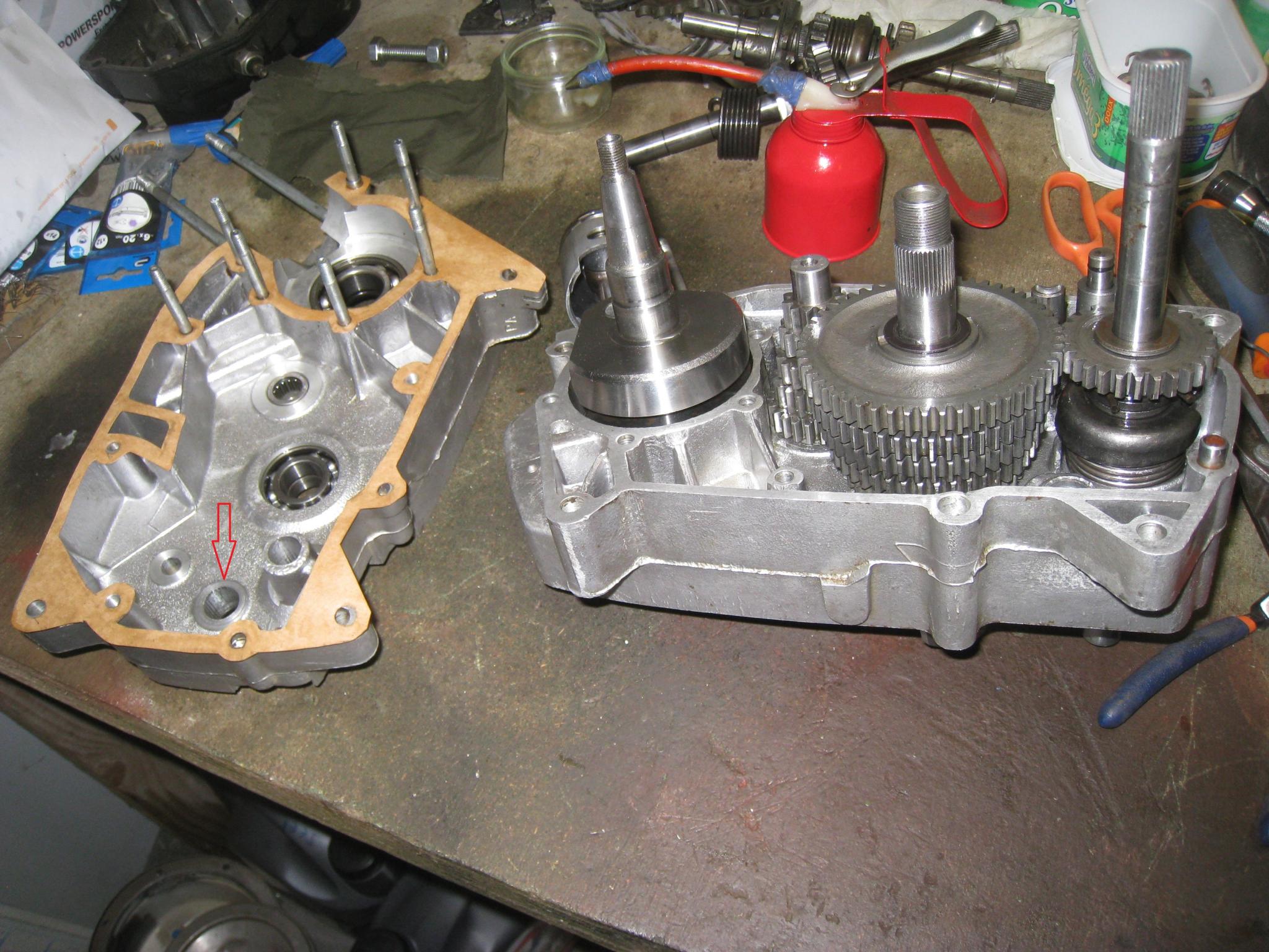

Je me permet de revenir concernant mon joint de laceur qui pisse ...
how do you delete plenty of fish
déja ma doc n'en parle nul part .. ::triste
est-il obligatoire d'ouvrir le moteur pour le changer ?
avez vous la ref du joint spi en question ?
Merci !

Message par servan » 10 Avr 2018, 22:43
Pas besoin d'ouvrir pour le changer, il se loge juste à l'emplacement de ta première photo

Message par Herve54 » 10 Avr 2018, 22:46
De mémoire, ce n'est pas un joint spy mais juste un joint torique sur l'axe. Il doit être possible de le changer sans démontage.

Message par Johnson » 02 Mai 2018, 08:40
Salut !
Pour faire un retour :
après essayage de nombreux joints
la meilleurs ref que j'ai trouvé est du 16x2.25 en EPDM
j'en ais mis deux l'un sur l'autre afin de toujours avoir une "pression"
démontage par l'extérieur (bien vue servan)
Merci pour vos conseils !
