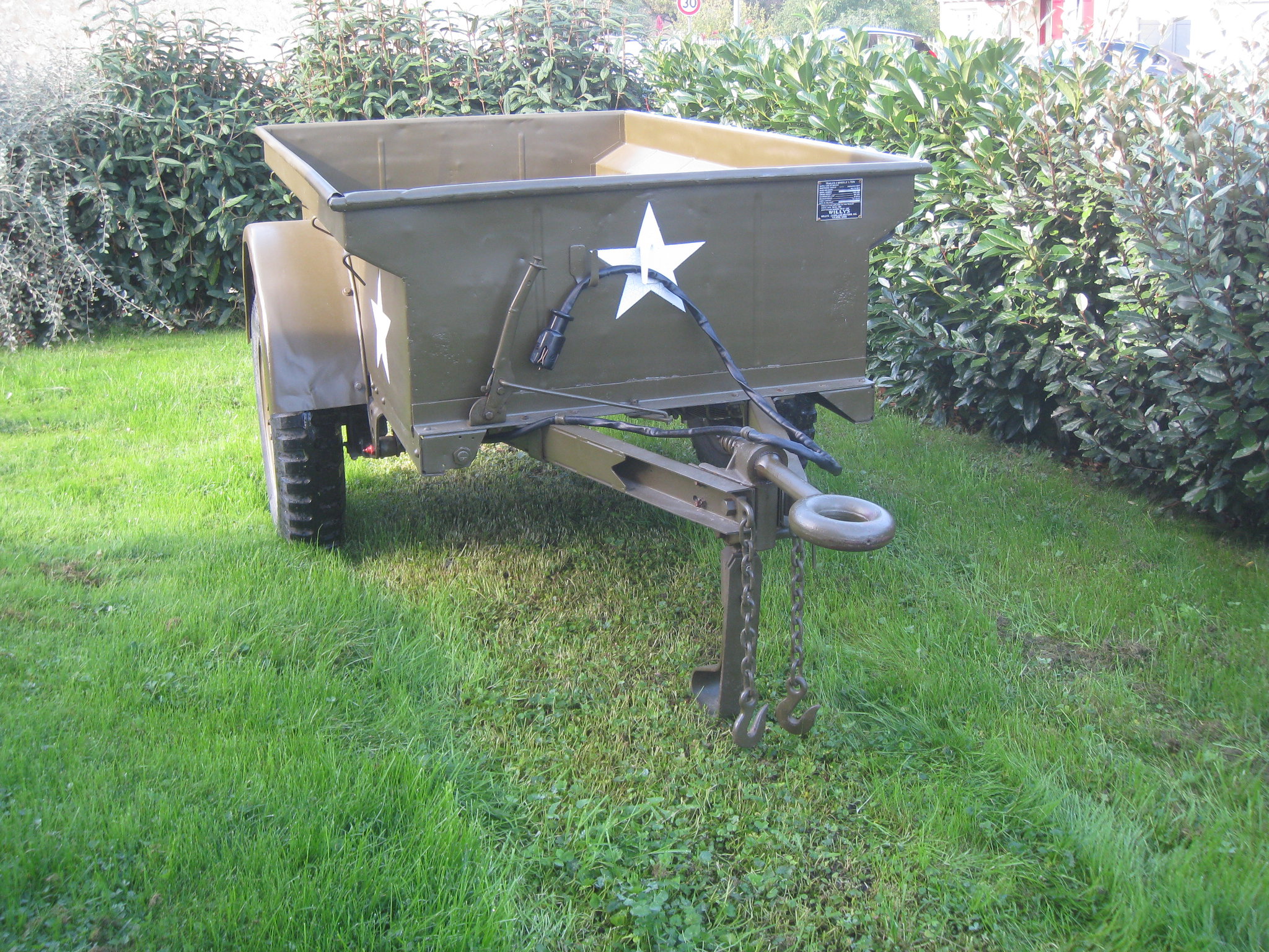

Restauration de mon timon US
Hervé.

J'ai fait du troc et j'ai récupéré deux belles chaines US. Bien marquées TH sur le crochet plat et TP-2 sur la fixation, le tout avec 11 maillons ça me parait pas mal du tout ::cool

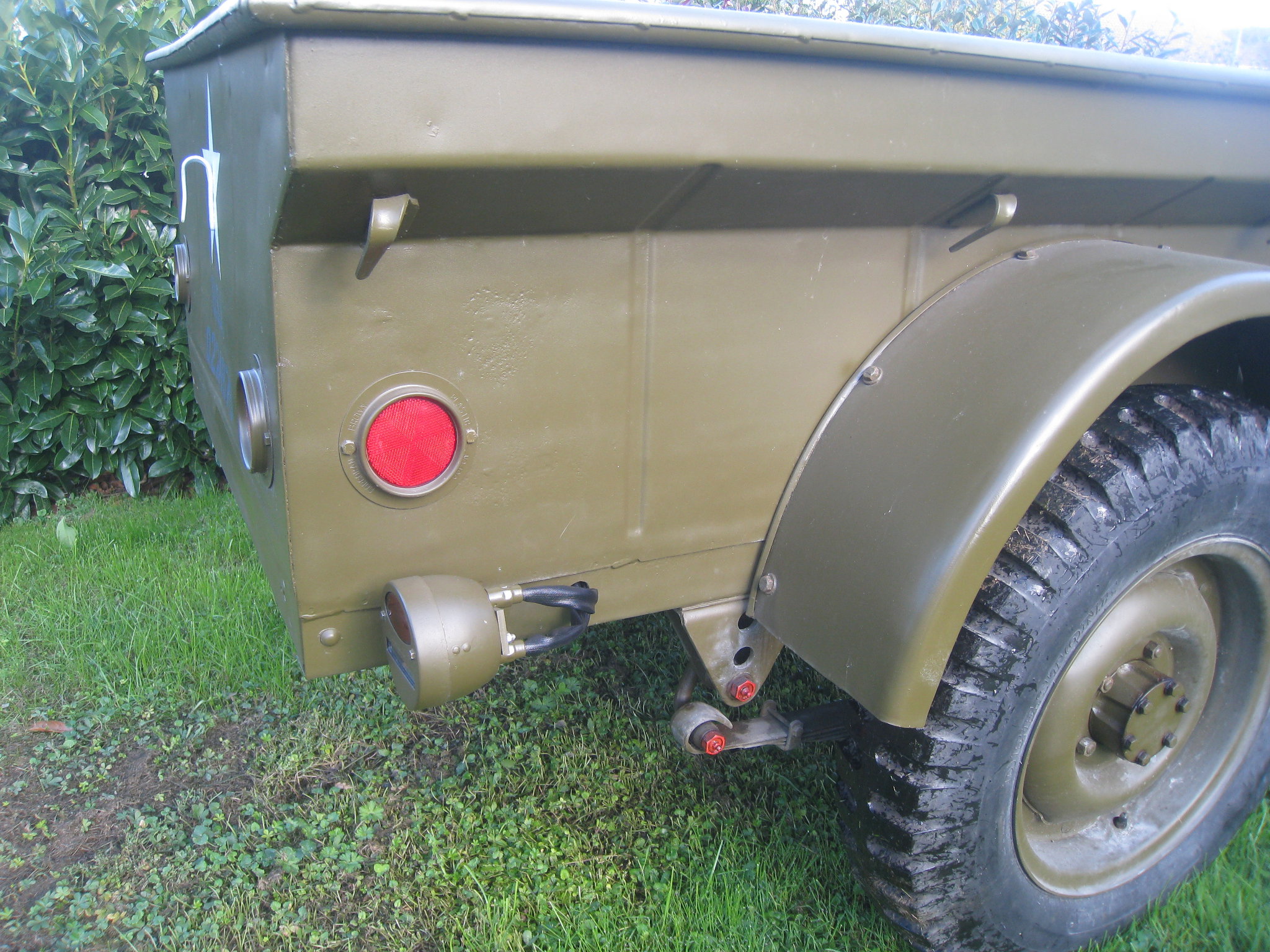

"Bouchages" des trous de feux et catadioptres arrière droit. Les bloc de feux ont bien fait travailler la tôle donc j'ai un peu joué du marteau...
Découpe de quelques pastilles pour combler les plus gros trous...
