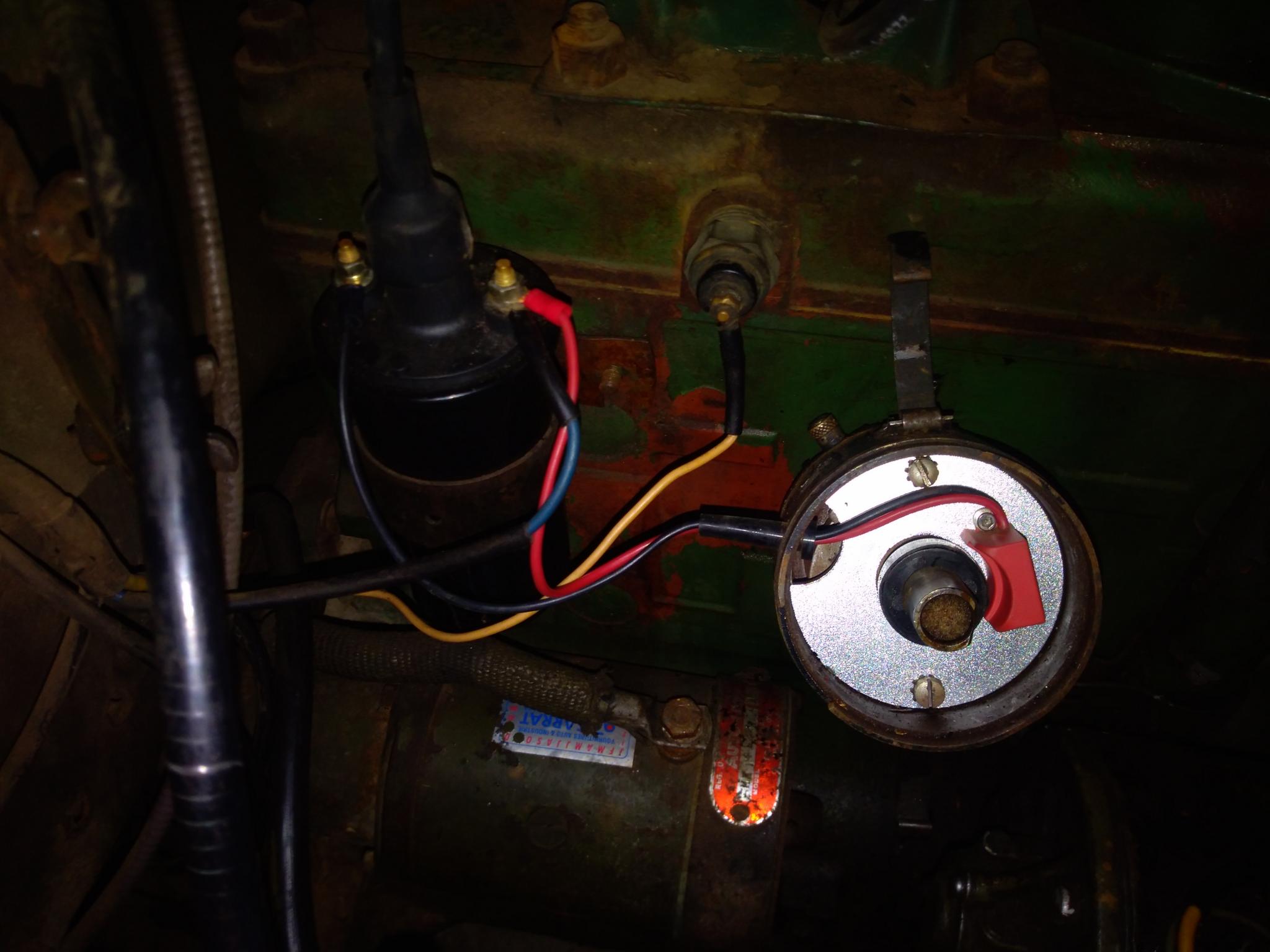

Message par manu25 » 12 Jan 2018, 20:04
Salut.
Je ne sors plus des ennuis avec ma bête...
Petit topo: pose d un allumage électronique sur la jeep et donc J ai du refaire l avance mais allumeur bloqué..
Après debloquage de l allumeur et un petit réglage de l avance.. Je trouve que ça ne tourne pas terrible.. Donc réfection carburant solex complet. Pompe essence idem. Fils bougies. Bougies tête delco doigt allumeur.. He ben démarre plus.. Je pense que je doit refaire le calage..
Mais.. Car oui il y a un mais !!
Aucun repere sur le volant moteur. Aucune encoche sur poulie avant..
Donc il y aurait il un système pour retrouvé le pmh du cylindre 1?
Merci

Voilà nouvel essai ce matin en mettant les soupapes du cylindre 1 en balance.donc calage sur cylindre 4.
J ai suivi la manip sur sosjeep et le résultat est le suivant..
Je me retrouve donc avec le cylindre 1 a 13hrs ,le 3 a 11hrs, le 4 a 7hrs et le 2 a 5hrs..
Je pense que l allumeur a été mal monté mais peut importe la jeep tournait comme ca avant..
Mais elle ne démarre toujours pas..
Manu

Es tu certains d'avoir bien monté les éléments de l'allumage électronique?

Message par manu25 » 14 Jan 2018, 19:41
Salut.
Oui elle tournait avec l allumage électronique. Mais comme il fallait peaufiner le réglage avec l avance.. J ai tourner un peu l allumeur et depuis... Ben que dalle.. Impossible..

Message par salinois » 14 Jan 2018, 21:12
bonjour
as-tu contrôlé la tension en entrée de l'allumeur ? 12v
