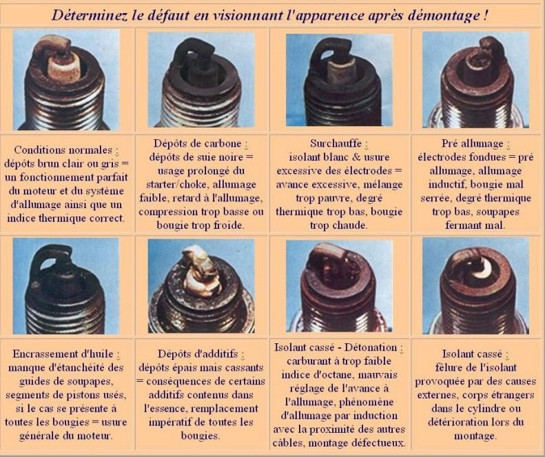

SAVOIR "LIRE" LES BOUGIES :-
Voici ce que l'on voit le plus fréquemment :-
Note : pour la bougie encrassée par l'huile (2ème photo) le mieux est quand même de résoudre le problème, en commençant par le test qui montre si c'est un problème de segmentation ou de soupapes (voir le tutoriel sur ce sujet).
