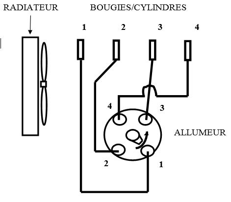

Après une intervention sur le moteur, il arrive parfois qu'il ne redémarre pas. C'est souvent simplement parce que les câbles de bougies n'ont pas été remis aux bonnes places sur l'allumeur et/ou sur les bougies. Voici une méthode facile pour vérifier cela.

7- regardez et notez bien la position du rotor. Vers quelle heure pointe le doigt : 5h, 2h, 11h, 7h ? Pour vous faciliter la prochaine intervention, notez sur votre manuel que "l'allumage du cylindre n°1 se fait quand le rotor pointe vers X heures".
8- remettez en place la tête de l'allumeur, les bougies et les câbles sur les bougies (les courbures des câbles pourraient vous indiquer quel câble va sur quelle bougie).
9- branchez sur l'allumeur le câble qui vient de la bougie n° 1 (la plus proche du radiateur) dans la même position que le rotor dans le point 7 ci-dessus : si le rotor pointait vers 5h, mettez le câble qui vient de la bougie n° 1 à 5h sur la tête de l'allumeur, si le rotor pointait à 11h, mettez le câble à 11h sur l'allumeur, etc.
10- puis, en allant sens antihoraire sur l'allumeur, branchez le câble qui vient de la bougie n° 3 au plot suivant, puis le câble venant de la bougie n° 4 au plot suivant, et enfin le câble de la bougie 2 sur le dernier plot.
Ainsi, vous respecterez l'ordre d'allumage 1-3-4-2 sur les bougies et sur l'allumeur, les câbles de bougies étant correctement positionnés.
