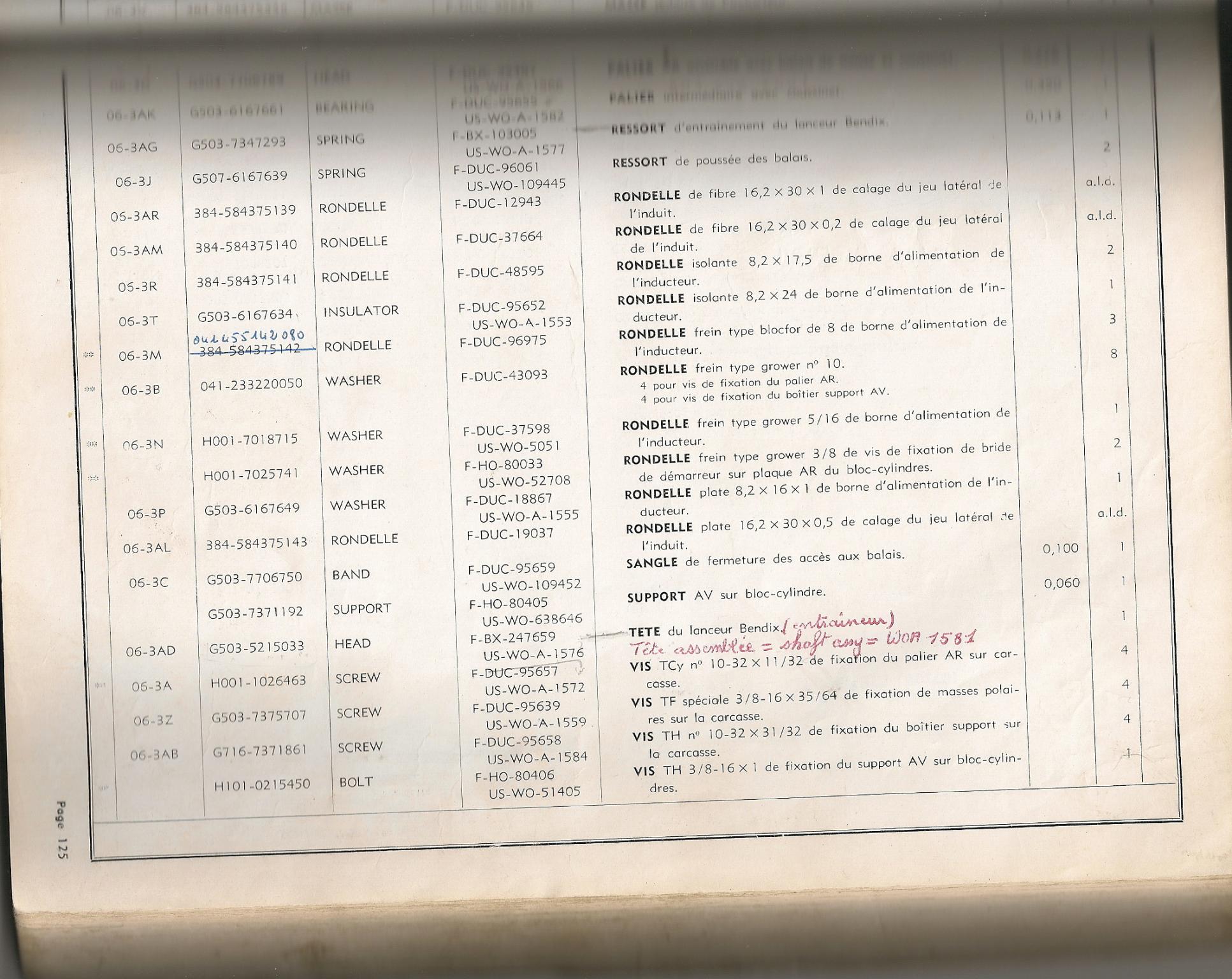

J'aurai aimé avoir votre avis sur cette rondelle reprise sur ce schéma.
A votre avis de quel type est elle? Cuivre? Acier? Joint carton?
Je vous explique. La jeep refusait de démarrer, problème de masse. J'ai directement identifié le probleme, démonté le démarreur et j'ai placé une nouvelle rondelle carton.
Le truc c'est que celle-ci, meme si elle est hyper efficace, s'use... et du coup une fois que je n'ai plus aucune épaisseur, cela fait masse (apriori?) et le démarreur refuse de tourner. Dès que j'appuie sur le champignon le mano fuel se met sur 0.
Cette rondelle est reprise sous le terme "Washer", autant dire que c'est vaste
A votre avis?

Dans ma bible il y a 3 rondelles ::surpris
Et donc dans la nomenclature détaillée AL AR AM
Pour moi, AL est métallique ou cuivre, AR et AM sont de rondelles de calage en fibre, leur nombre dépend du calage à effectuer.

Tu peux aussi regarder dans ton démarreur, car de l'autre côté de l'induit (côté sortie vers pignon), tu as la même rondelle.

Message par Benleroy » 11 Sep 2018, 09:36
Salut Hervé :)
Oui ca fait un bail!
Il ya plus de rondelles sur le modèle FR apparemment.
J'ai posé la question sur le G503, et cette rondelle sur le modèle US serai en pertinax (plus résistant que la fibre).
Dans tous les cas l'usure de cette petite pièce empeche le démarreur de tourner a pleine vitesse une fois usée.
J'en ai placé une nouvelle, il me reste à trouver un modèle resistant ;)
