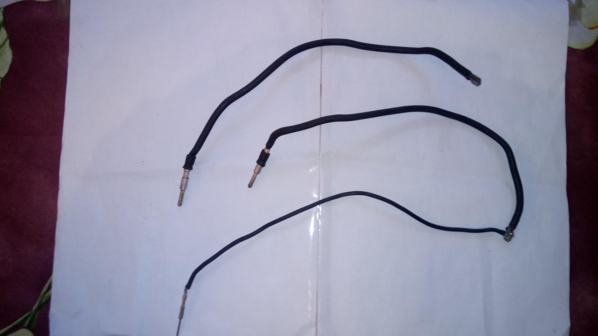

J'ai utilisé pour cela un petit montage, qui n' est autre que le cablage interne d'un raccord blindé :
Ici le cable à petit pin que je nommerai 1 ( excitation ) est soudé sur le cable que je nommerai 3 ( D+ ) mais c'est pas obligé. L' autre cable on l' appelera 4 (D-). le nom des cables correspond aux numeros de fiches qu'on trouve sur dans les prises des dynamos et regulateurs.
Bien entendu on peut utiliser autre chose, mais ça, c'est pratique.

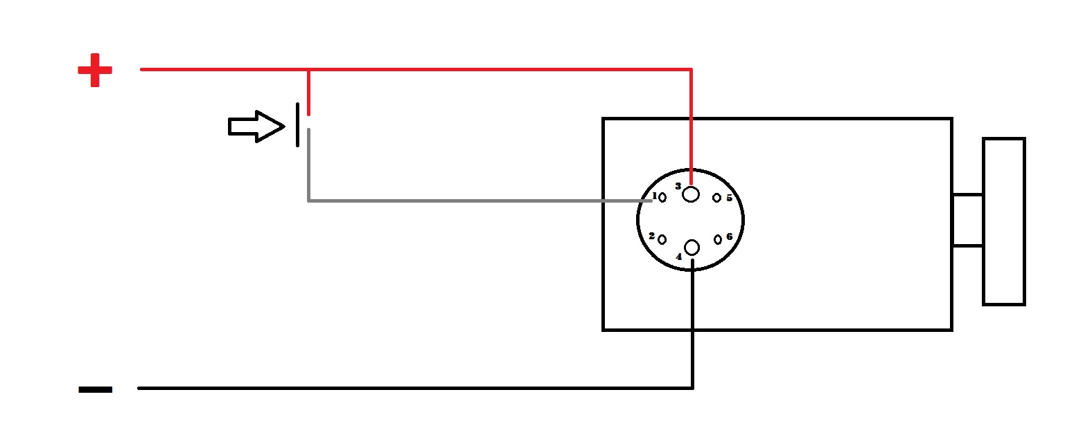

Donc...en collaboration avec Bruno32, j' ai utilisé ce montage pour tenter de re-magnetiser ces 4 dynamos comme ceci:
La fleche c'est pour faire comme si on avait un interrupteur, pour symboliser le fait de brancher ou debrancher 1(Exc)... ::lisca
Constat :
A: Je branche 3(D+) et 4 (D-) uniquement et la dynamo tourne, il est pratiquement sûr que cette dynamo fonctionnera.
B: La dynamo ne tourne que si je branche 1(Exc) en plus de 3 et 4, il est pratiquement sûr qu' elle ne fonctionnera pas.

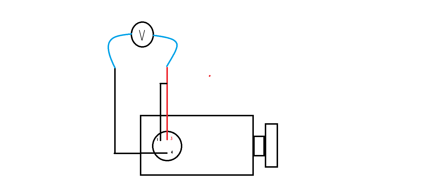

Pour valider le cas A, on peut utiliser le petit montage comme ceci :
-Monter la dynamo, poser les courroies
-Démarrer et regler vers 1500trs/mn
-Brancher 3 et 4
-Connecter le voltmetre avec du chaterton ou des pinces croco
-Brancher 1, le voltmetre monte trés rapidement. debrancher tout de suite 1 !!! La dynamo est confirmée :smile:
