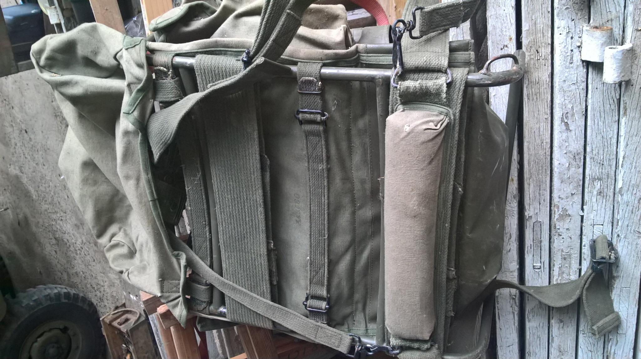

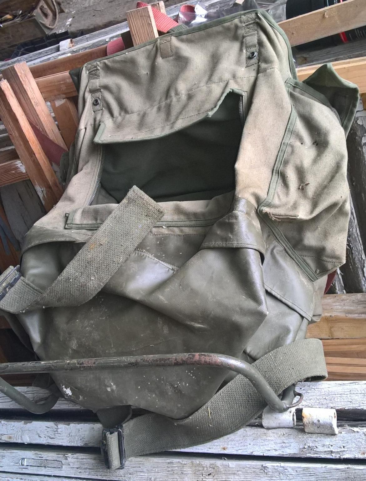

On m'a montré cette claie de portage ce matin, c'est pour quel poste?
MATIZ

Concernant la claie de portage, la tubulure de la claie de portage est typiquement US (type guerre du vietnam).

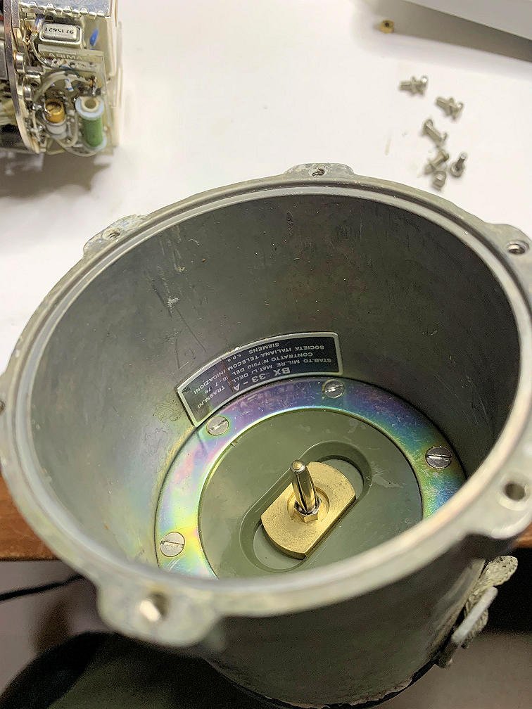

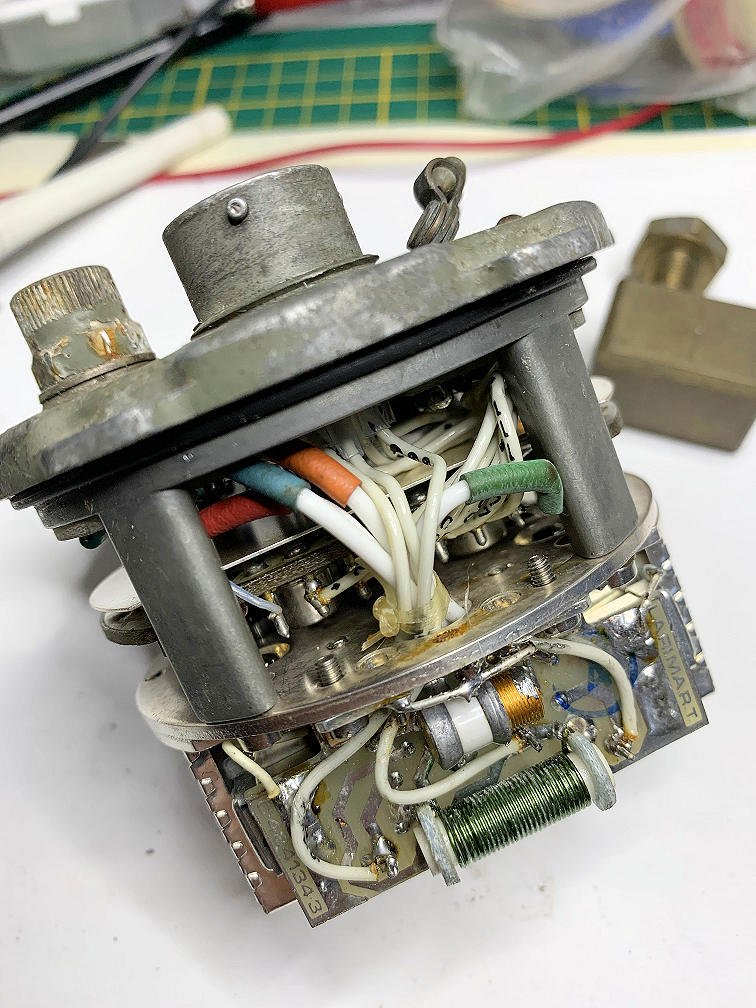

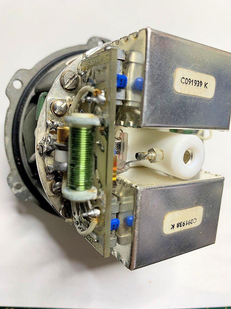

Juste pour info, il suffit de retirer les magnifiques circuits d'accord automatiques qui sont dont l'embase et de raccorder la BNC directement au plot, pour pouvoir placer ensuite n'importe quelle antenne de longueur correcte pour un autre transceiver.
Vous pouvez aussi conserver le contact femelle dans l'isolateur blanc pour effecteur votre racccord.
La boite d'accord automatique est indispensable dans le cas du TRPP 13 car il couvre une très large bande, 26Mhz à 72Mhz si je ne m'abuse.
Voilà ce qu'il y a l'intérieur de l'embase:
Le plot sur lequel raccorder la BNC le contact central de la BNC
