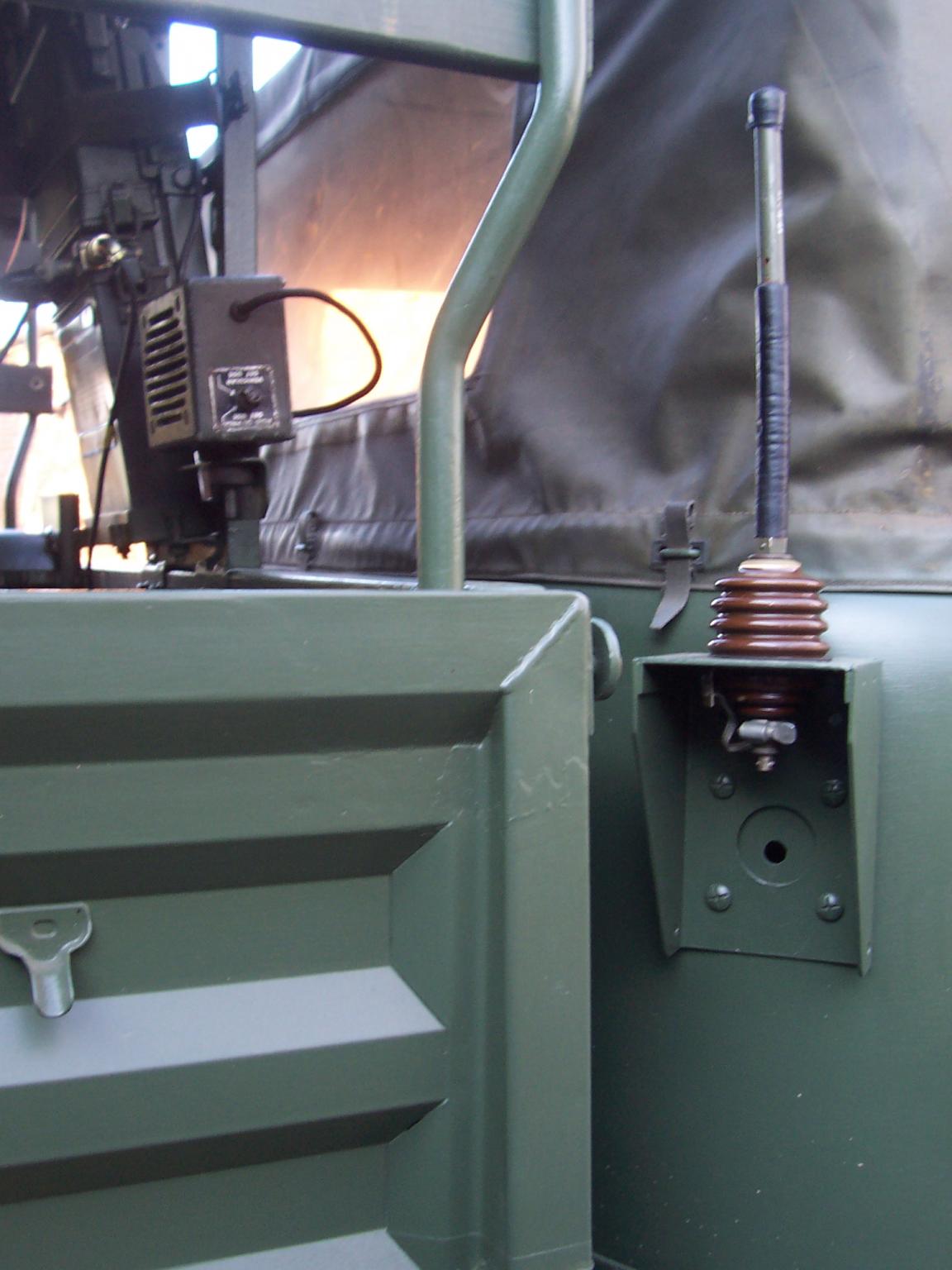

Embase AB-15/GR sur boite BX-33 ?

Bonjour l'Avesnois.
L'embase est complète. Je lui dem1nde pour la câble (quelle longueur?) et le brin d'antenne.
Cdt.
Jeeper_59

Re: Embase AB-15/GR sur boite BX-33 ?
Message par L'Avesnois » 11 mars 2019, 20:30
jeeper_59 a écrit :Bonjour l'Avesnois.
Cdt.
Jeeper_59
2 mètres de cable,ça serait bien ::merci

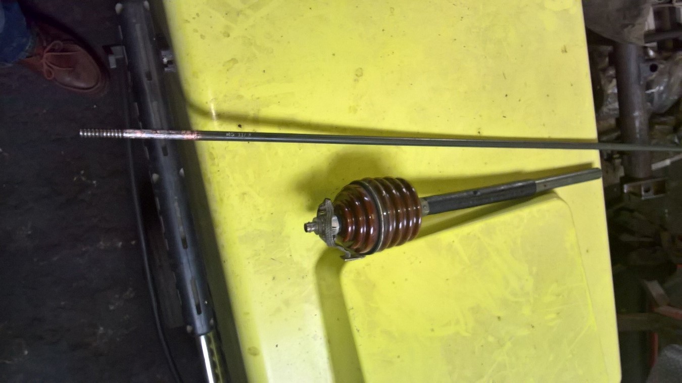

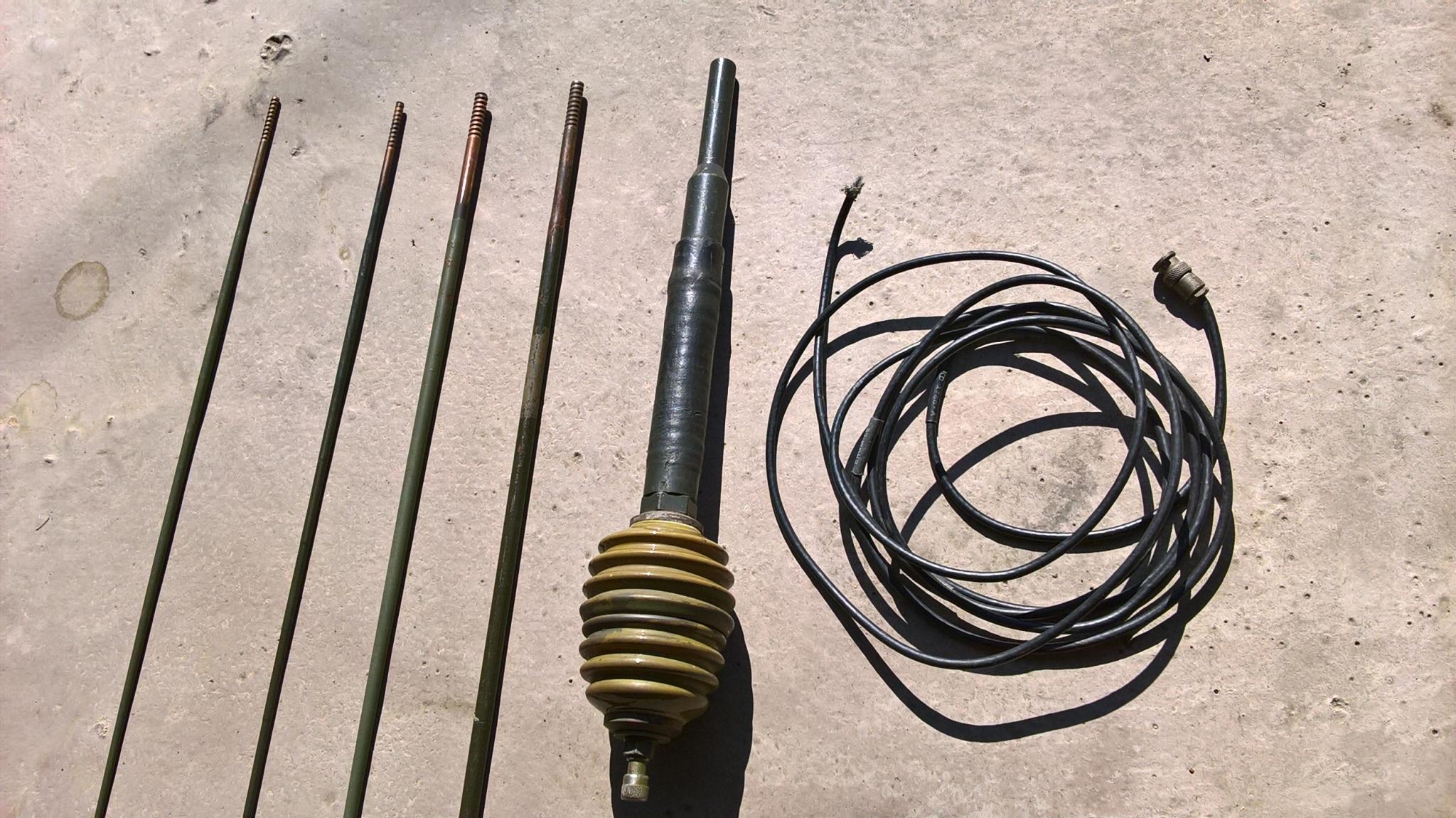

Messages : 3208
Message par Lisbert » 21 mars 2019, 08:11
Un ami avait les pièces manquantes, la Mat Section 117 et l'embase complète:
Reste le câble à trouver. J'en avais apporté un mais il est plus fin que les prises fournies par Hotchkiss16 ::coucou
Je cherche une prise pour l'installer sur le Land, coudée ou pas.
