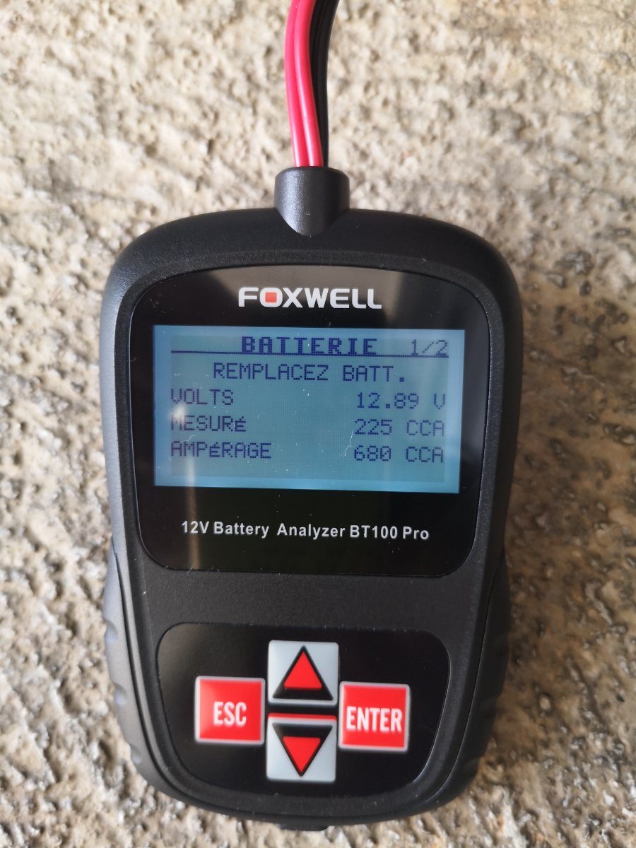

Il existe maintenant des testeurs de batterie abordables qui donnent la capacité réelle d'une batterie, il faut seulement renseigner la capacité théorique et le testeur mesure les paramètres internes (impédance) pour estimer la capacité au moment de la mesure.
Re: Batteries armasafe 126ah P4
Filitosa a écrit : ↑01 août 2025, 07:48Même les batteries de meilleur qualité ne sont pas immortelles, et donc il y en a peut être une qui est en fin de vie.
Bonjour, tout à fait d'accord.
L'achat de ce genre de testeur est intéressant. Cela évite de faire un mauvais jugement sur l'état de la batterie.
Par exemple ce modèle parmi tant d'autres.
Sinon je pense que la batterie est HS si inférieure à 11v et ne tient pas la charge.
Jo
