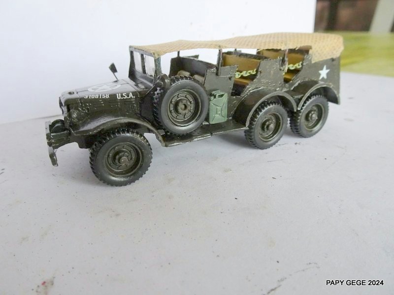

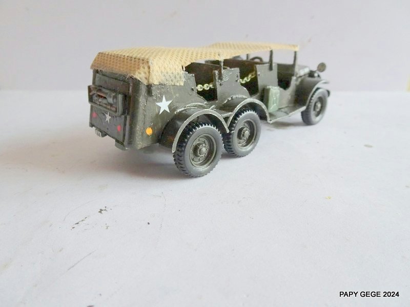

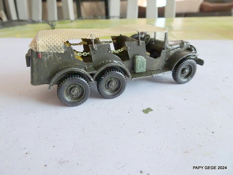

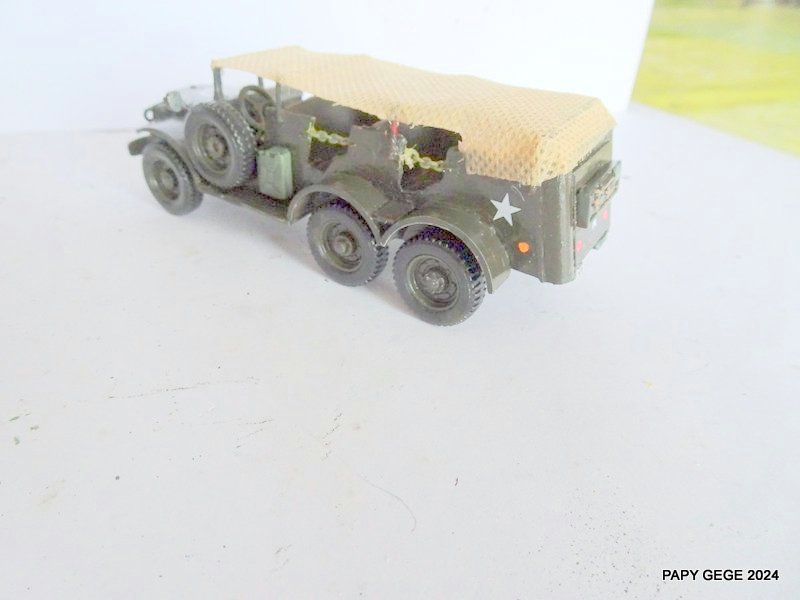

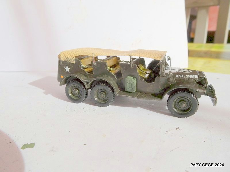

Bonsoir, voici la suite et fin.
Pose de la bâche et de divers éléments. Avant la deuxième couche.
Le résultat final. Je ne sais pas si le véhicule doit comporter des salissures, car je pense qu'il devait servir dans des défilés surtout.
