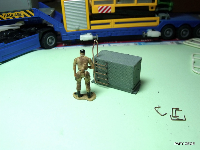

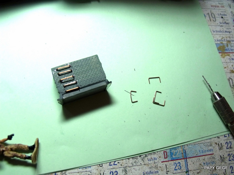

Collage des différents éléments des stabilisateurs. Et rajout de patins avec une bande de plastique utilisée dans les boites de jouets.
J'ai fini par retailler les sabots,
Création de l'échelle d'accès avec des agraffes.

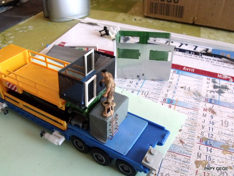

Message par PAPY GEGE » 22 juil. 2019, 18:13
Transformation de la porte en porte coulissante, vu que la réalisation est tardive, elle restera fixe.
Mise en place des fixations de la nacelle et peinture première couche.

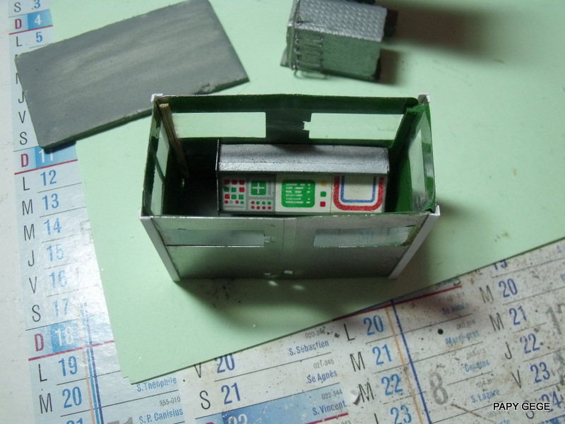

Assemblage des éléments de la console.
J'ai retrouvé une bande de rodhoide qui était utilisé sur les galets de la la glace de scanner, pour réalisé les vitrages, avec l'autocollant de la bande, c'est plus pratique.
Suite de l'assemblage de la cabine.
Teinture des vitres en passant.
Modification d'un personnage, pour le mettre devant les écrans.
Celui de l'extérieur étant censé avoir un pistolet lance fusée.
A plus pour la suite
