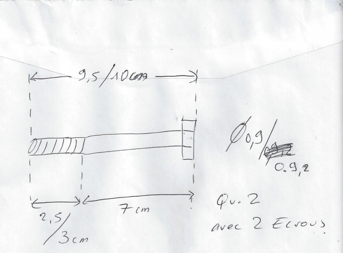

Croquis
voilà ce que je recherche: 2 boulons + 2 écrous (ou plutôt 2 vis) pas anglais ou américain
J'ai été voir un serrurier pensant qu'il pouvait me les fabriquer au tour, atelier tracteur (Massey Fergusson) rien,
mon fournisseur qui c'est renseigné" aux US
En pas européen il n'existe que le diamètre 10, qui est trop gros.
croquis boulon.jpg (115.15 Kio) Vu 10702 fois
Si quelqu'un à ça en magasin ... çà me sortirai une épine.
Amicalement JP31

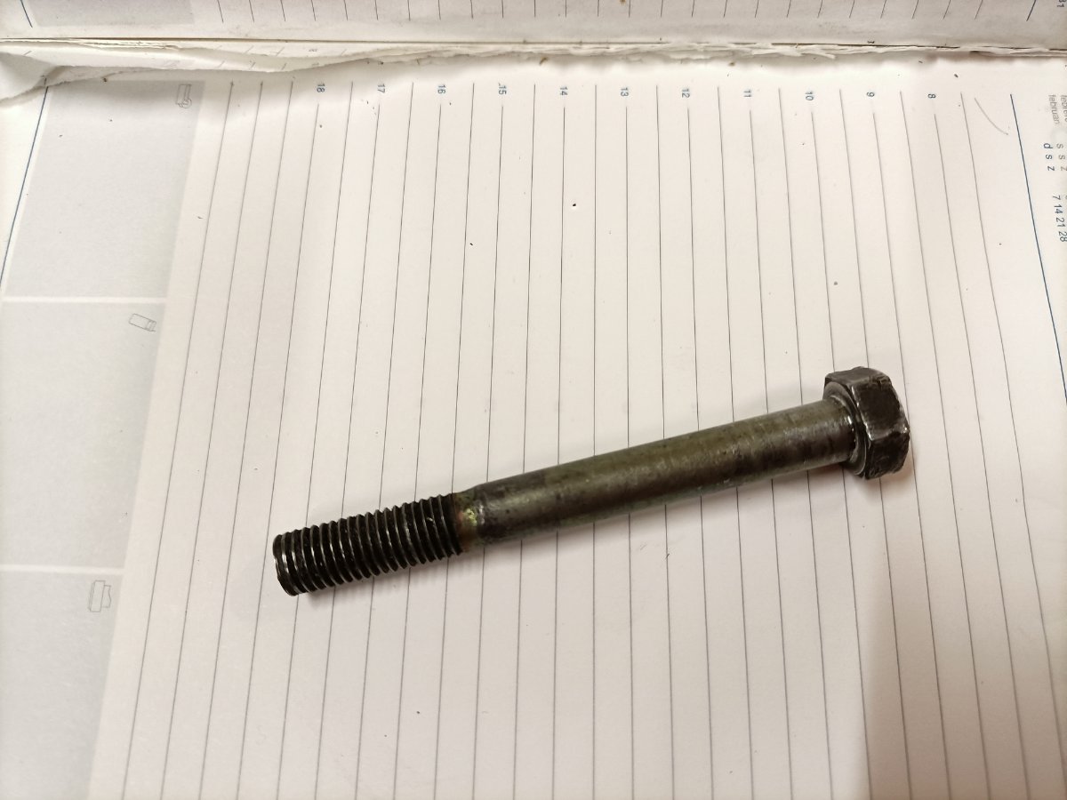

Si c'est comme la photo, il n'y a besoin d'écrou, c'est le carter de la cloche d'embrayage qui est taraudé. ça doit être du 3/8 de pouce et probablement en UNF longueur 3 pouces 3/4 ou 4 pouces ?

Non la cloche n'est pas taraudé, le boulon sur la photo est en diamètre 0.9 mm et trop court

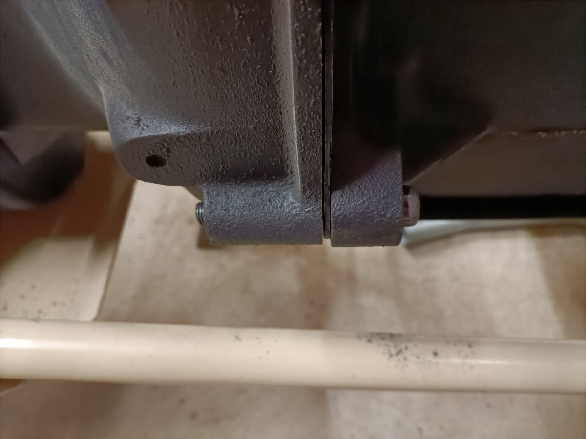

T84 et T90 c'est le type de la boite de vitesse. Mais d'après la photo on est pas au niveau de la boite, mais entre la cloche d'embrayage et le bloc moteur ::roll_eyes

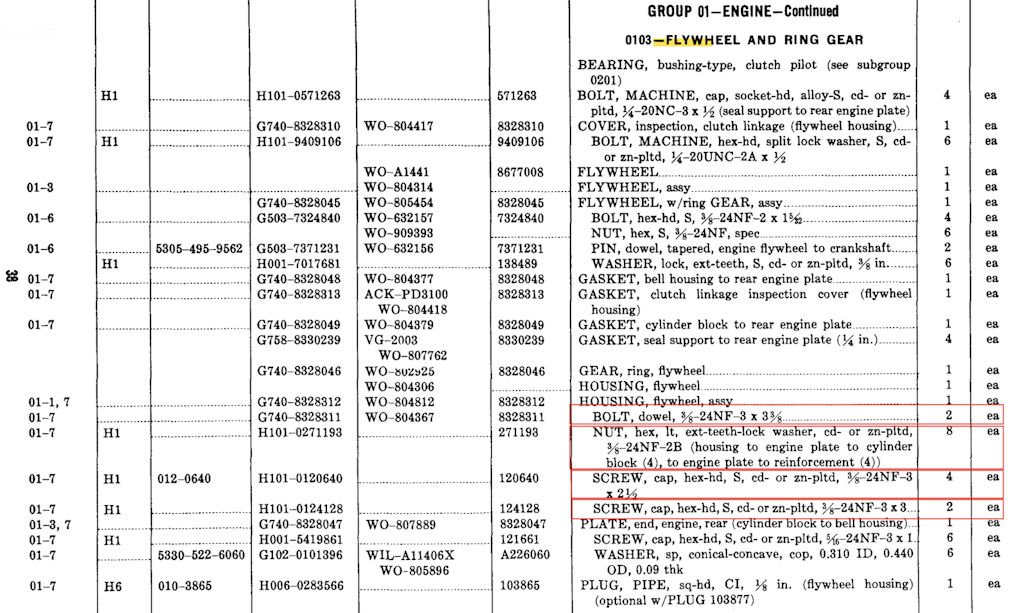

D'après le manuel de la M170 similaire à la CJ5-CJ6, voilà les boulons et écrous nécessaires pour la cloche d'embrayage
Le diamètre de tous les boulons, écrous et rondelles correspondant est de 3/8'' soit 9.53 mm
Deux grands boulons de guidage : 3/8'' NF24-3 X 3''3/8 boulons de 85,7 mm de long
Quatre boulons : 3/8'' NF24-3 X 2''1/2 boulons de 63.5 mm de long
Deux boulons : 3/8'' NF24-3 X 3'' boulons de 76.2 mm de long
8 écrous et rondelles de 3/8'' pour un total de 8 boulons
NF est un pas fin à l'inverse du NC qui se rapproche du pas ISO métrique mais n'est pas le même, pour ne rien arranger .
24 est le nombre de filets par pouce (un pouce = 25,4 mm)

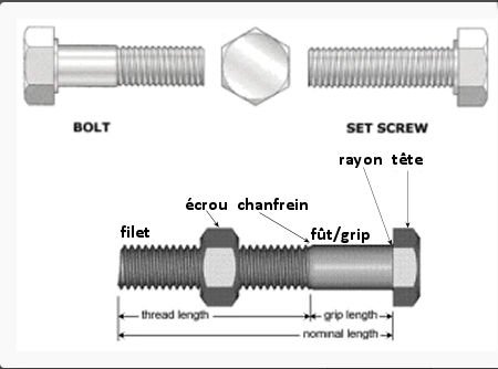

Dowel signifie qu'il y a une partie lisse c-a-d non filetée de guidage qu'on appelle grip.
Il ne devrait pas y avoir de problème pour trouver cela chez JSE ou JE
