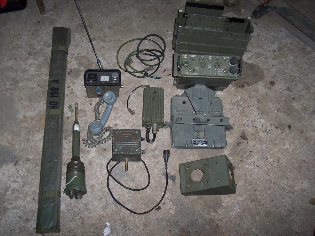

Ayant hérité de l'ensemble radio de l'Avesnois en 2015, hormis le combiné gendarmerie, je remets la photo disparue du début du post:

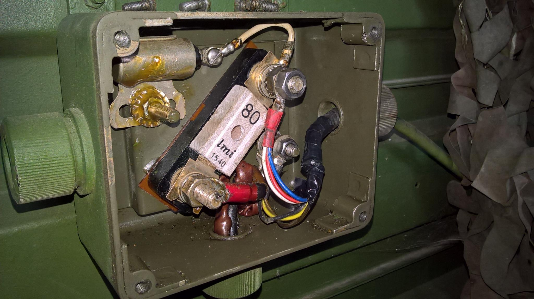

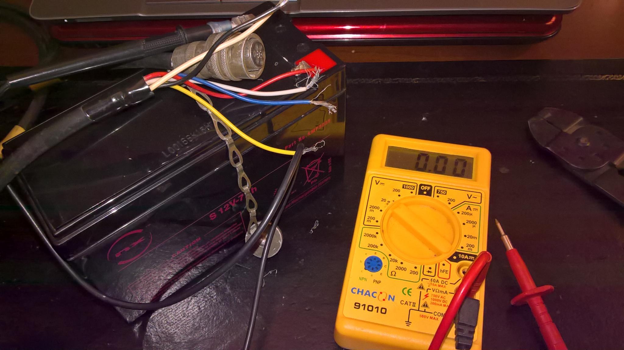

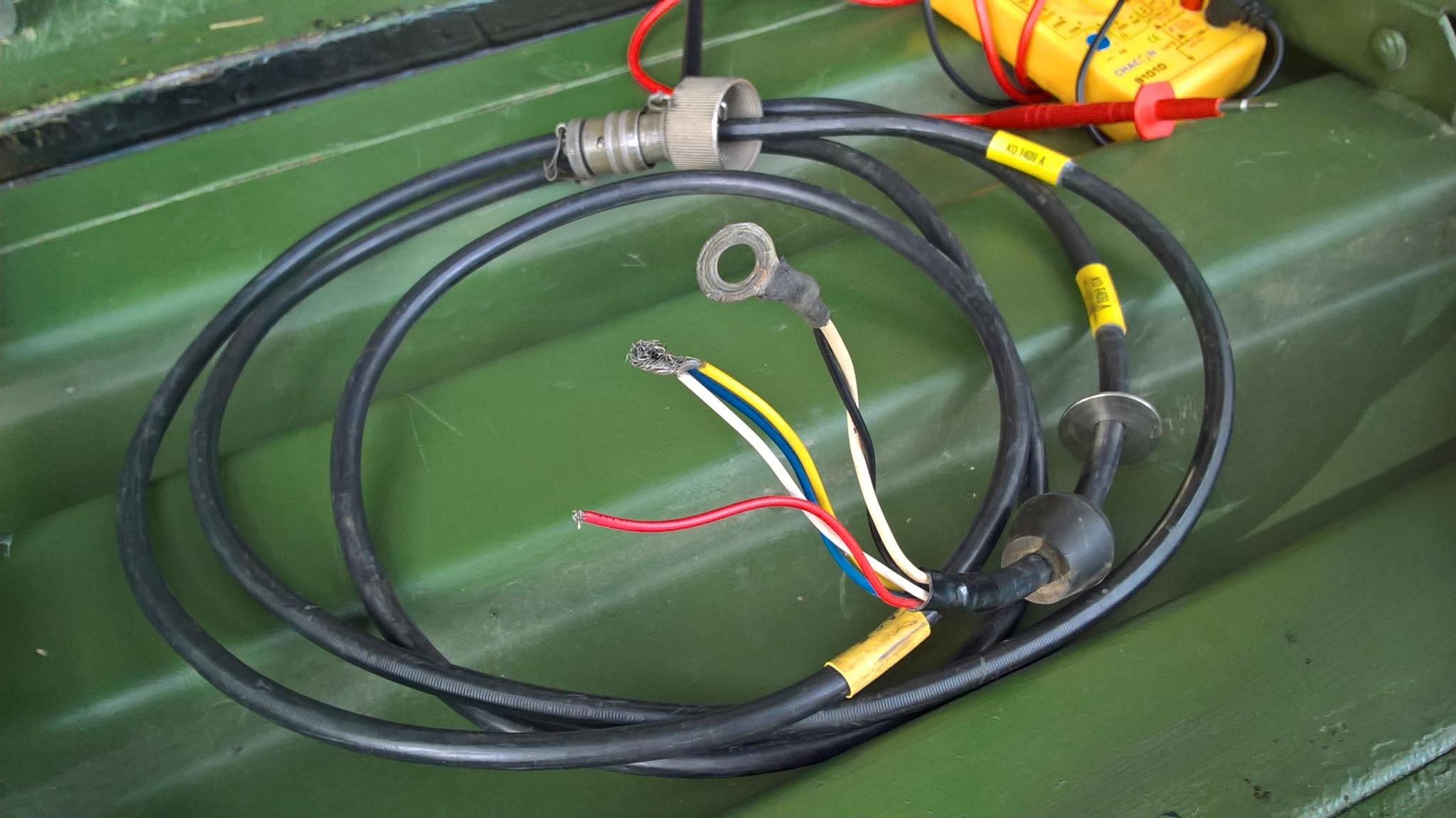

J'ai perçu un second câble d'alimentation KD 1409 A pour installer plus rapidement le TRVP13 sur le Land; il manque une cosse, quel est le bon brochage?

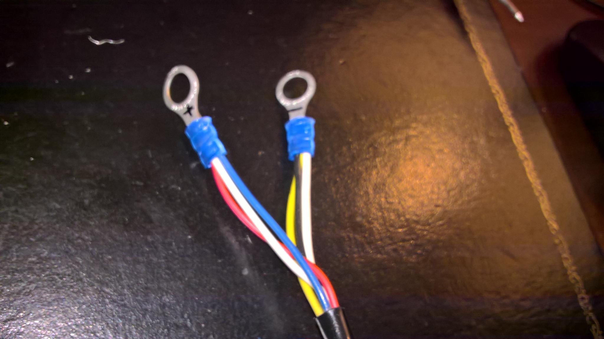

Le montage sur le boitier de jonction du Marmon:

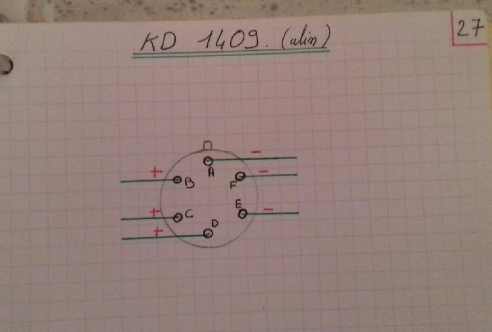

Le vendeur m'a envoyé ce schéma:

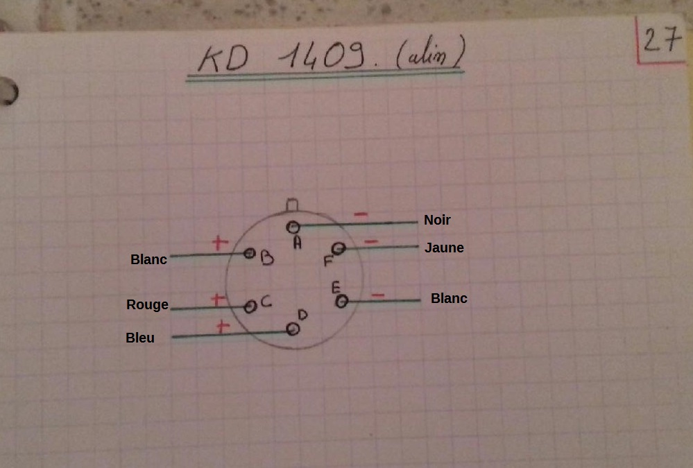

Après test:

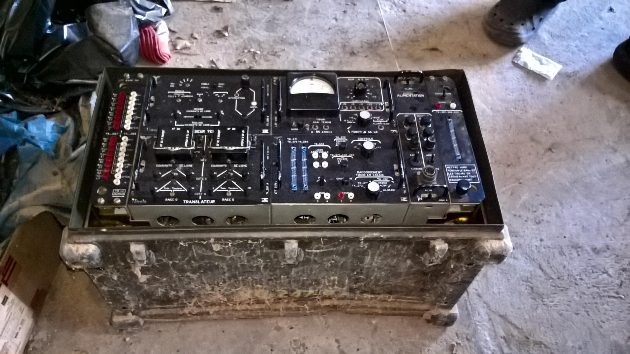

Matériel à identifier
Message par Lisbert » 04 mai 2019, 22:13

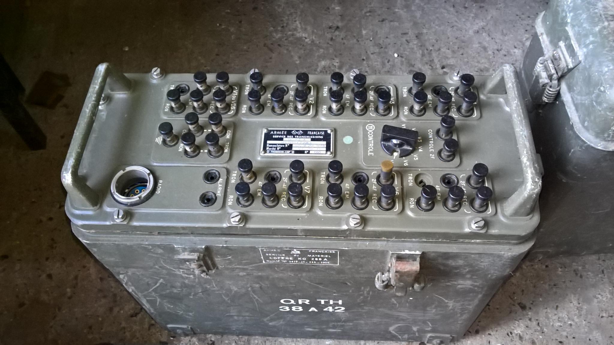

Pour la 2 photo, c'est écrit dessus: QR TH 38 :
http://materiels.trans.free.fr/FH/QRTH38-1.htm

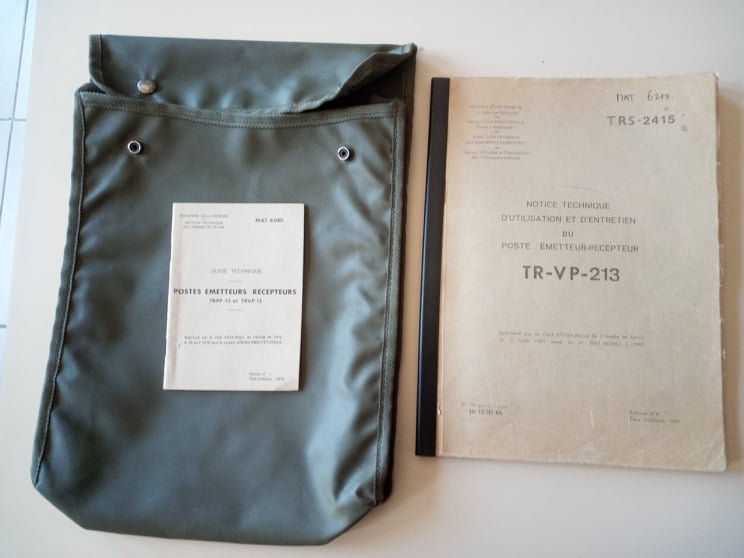

La doc:
