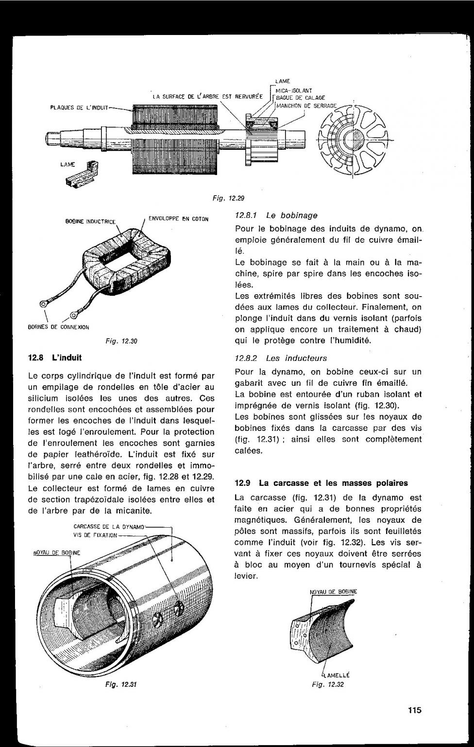

Bonjour, voici donc comme promis à CARGOKATKAT, un peu d'explications à propos de la dynamo des véhicules.
Si le sujet te plaît, je le compléterai ave...Connexion obligatoire pour voir le reste du sujet
page 1.jpg (265.24 Kio) Vu 2187 fois
page 2.jpg (231.73 Kio) Vu 2187 fois
page 3.jpg (240.46 Kio) Vu 2187 fois
page 4.jpg (263.88 Kio) Vu 2187 fois
page 5.jpg (287.35 Kio) Vu 2187 fois
page 6.jpg (232.93 Kio) Vu 2187 fois
page 7.jpg (286.14 Kio) Vu 2187 fois
