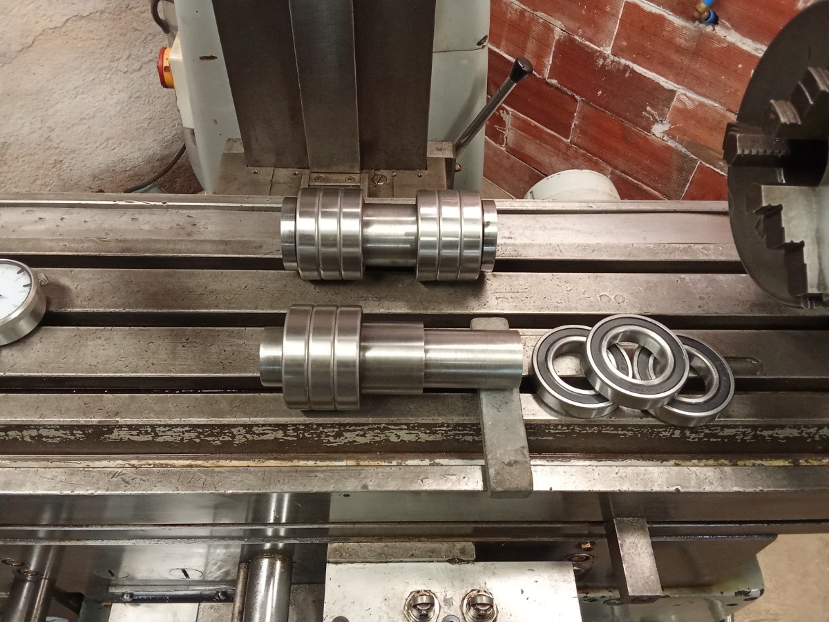

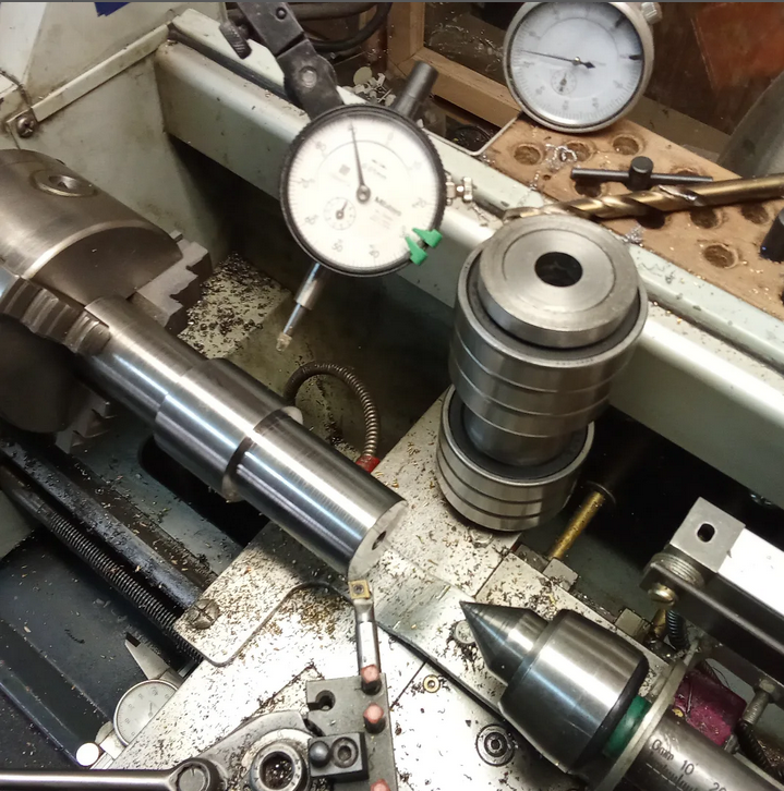

Je suis donc en train de réaliser de nouveaux axes pour les jambes afin d'y poser de vrais roulements . Il faudrait aussi que je réalèse les jambes afin d'y faire rentrer l'axe et les roulements , je ferais des photos à ce moment là clin
Pour le moment voilà les axes , l'ébauche est réalisé sur un tour SIOME , et la finition sur le tout petit . La suite au prochain épisode quand j'aurais brider les jambes de train dans la fraiseuse

Pour faire simple , sur l'essieu Berlingo / Partner Dangel chaque jambe de suspension est maintenu des deux cotés .
L'axe traversant la jambe de force est maintenu des deux cotés et un boulon la traverse pour bien serrer l'axe et le maintenir en place .
Cet axe d'origine fait 50mm de diamètre , sur celui-ci est posé deux fines cage à aiguille en tôle chargé de remplacer les bagues bronze pour permettre à la jambe de force d'osciller correctement . Je clair ? :mrgreen:
Dans mon cas , j'en ai marre de remplacer à tour de bras ces cages à aiguille ... J'ai essayé de poser des bagues , j'ai tenté le Nylon et l'acier avec bien entendu la pose d'un graisseur pour lubrifier le tout . Les résultats étaient plus concluant que les cages à aiguilles d'origine .

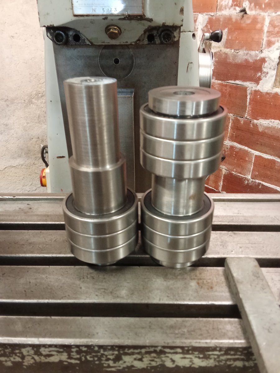

Cette fois je passe à l'étape au dessus en posant des roulements à bille 6007-2RS . Il y en aura 6 par jambe et je dois donc réaléser les jambes pour faire rentrer tout ça dedans .
Sur les photos on voit que chaque axe est en 3 parties . L'axe principale avec un épaulement et 2 entretoises venant de chaque coté de l'axe pour comprimer l'intérieur des roulements lors du montage .

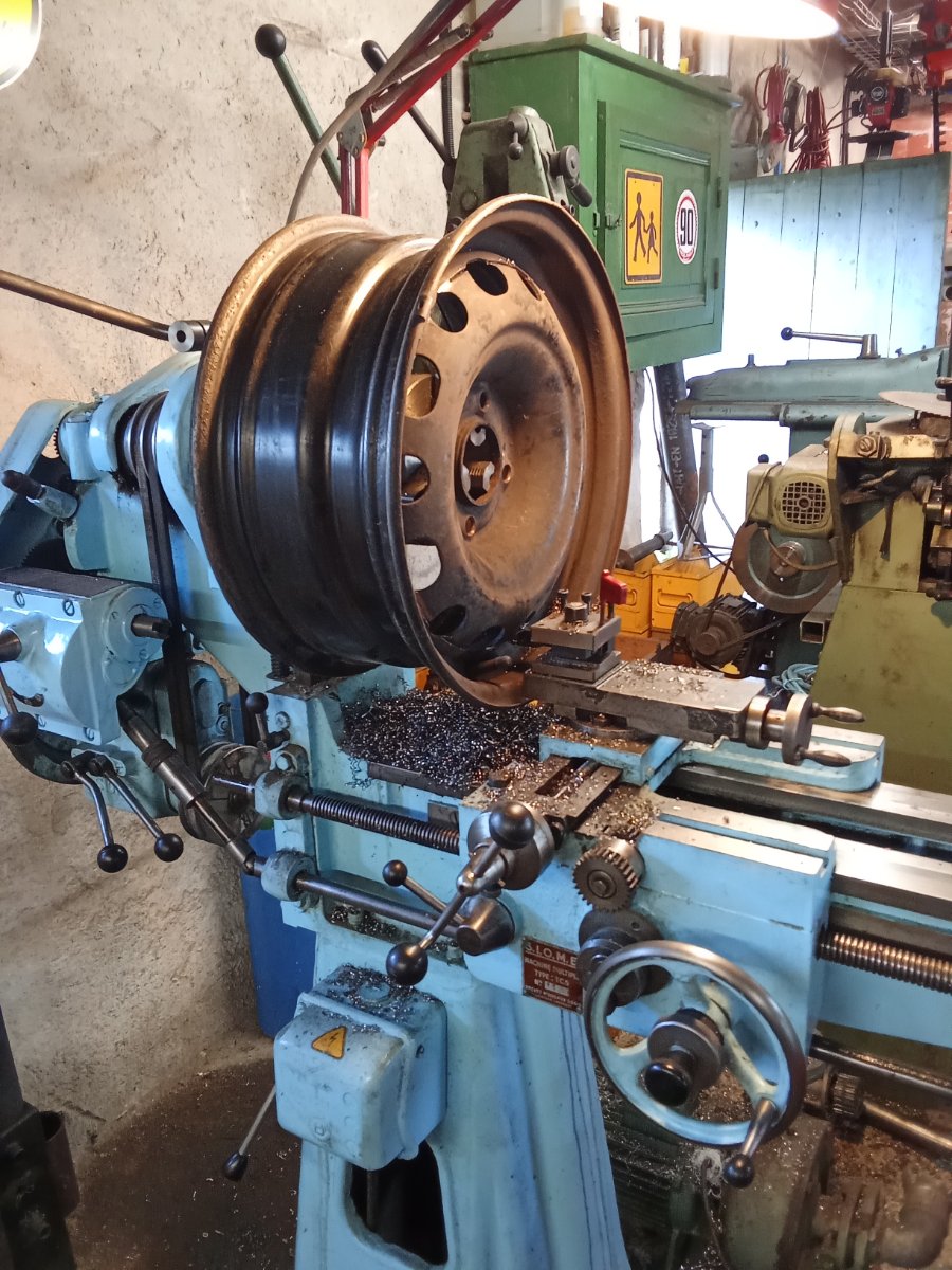

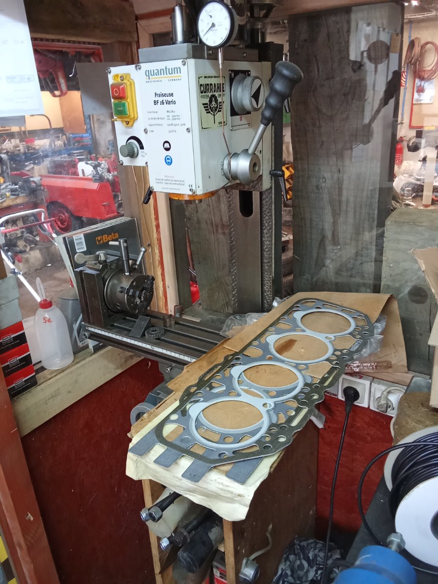

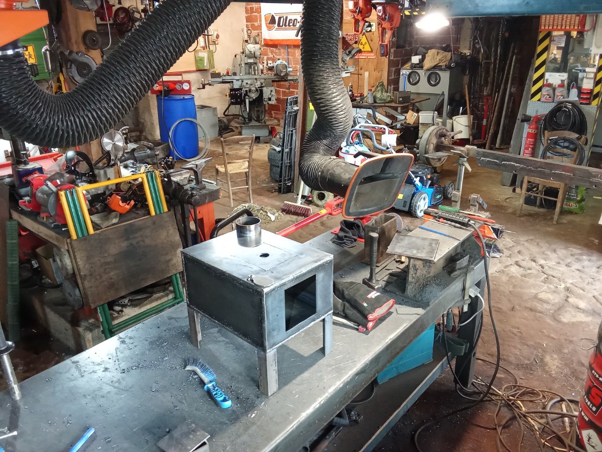

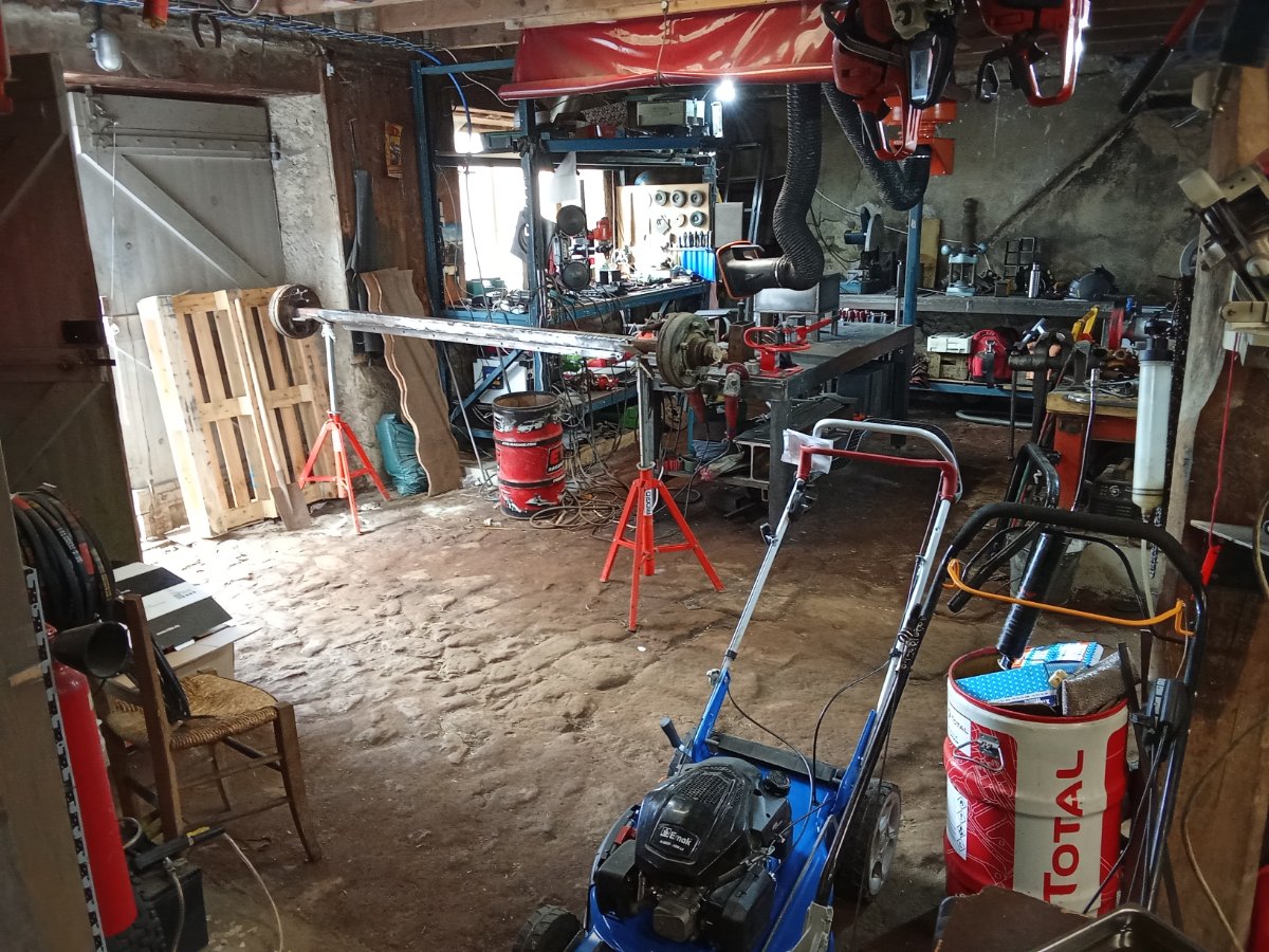

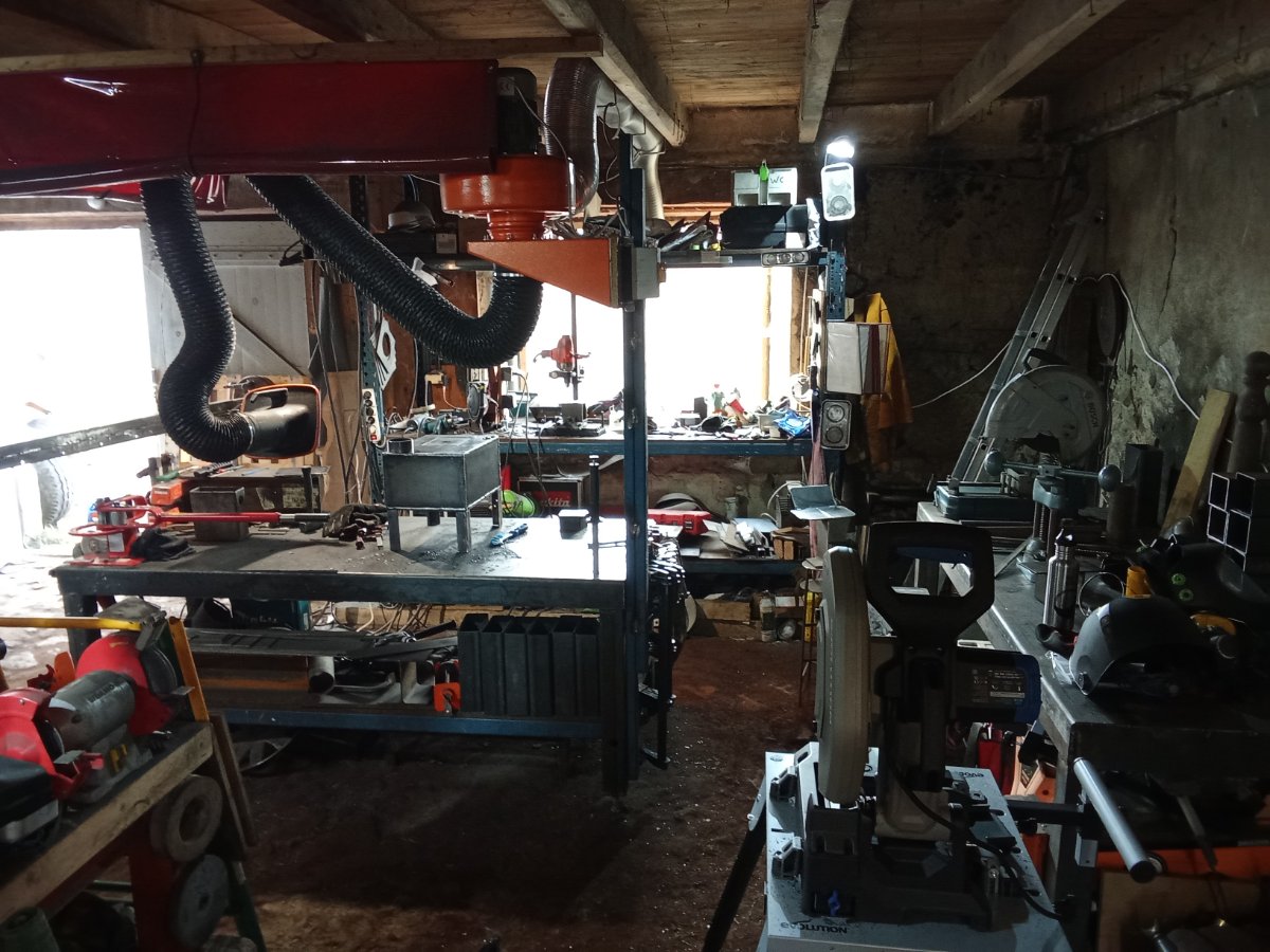

J'en profite pour vous mettre quelques photos de l'atelier , soyez indulgent en ce moment c'est le gros gros foutoir :mrgreen: Je suis en plein réaménagement ...

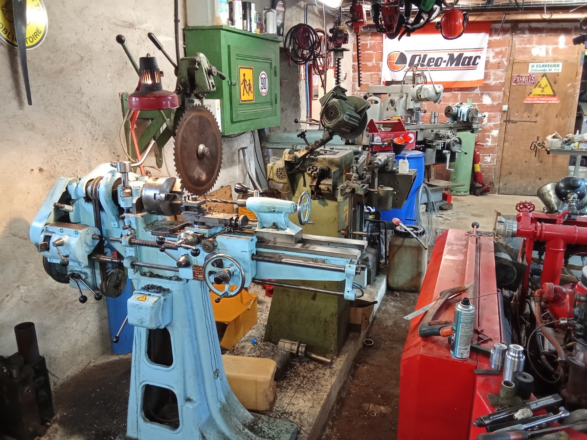

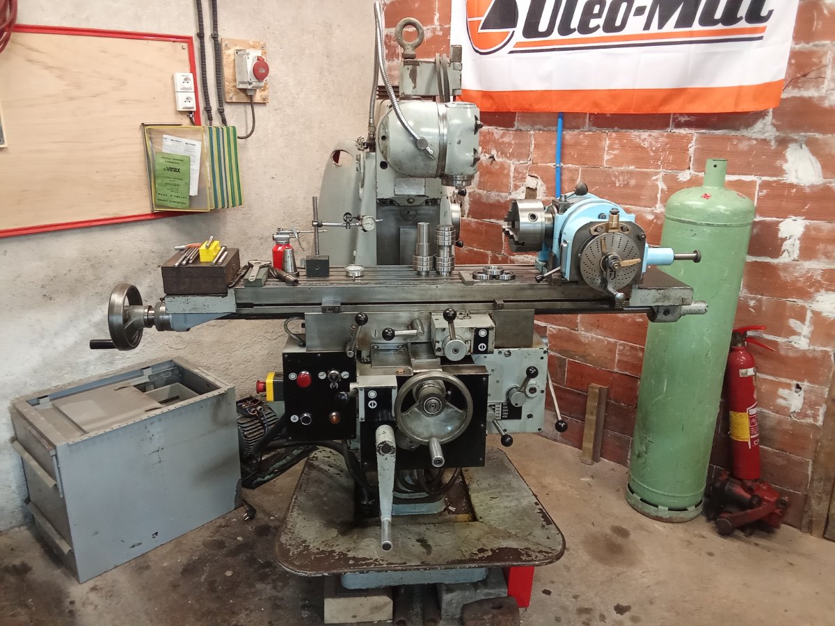

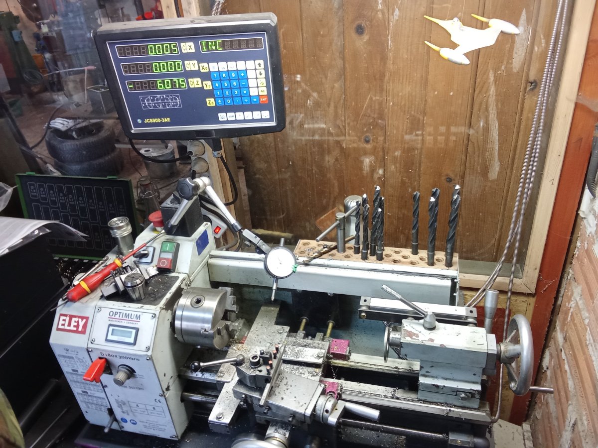

Dans les machines , on trouve :
-1 combiné d'usinage universel SIOME TC-5 (le tour en bleu) . Entrepointe 60CM , diamètre d'usinage max 60CM , oui toute la broche est mobile ::cool
-1 étau limeur CMZ
-1 fraiseuse universel ALCERA
-1 petit tour OPTIMUM avec visu
-1 petite fraiseuse OPTIMUM qui sert de présentoir de joint de culasse Indenor ( P4 ? )
-1 affuteuse avoyeuse Winter
- ETC ...
Re: Modification essieu Dangel
Message par Laurent 63 » 14 oct. 2025, 11:00
Le tour SIOME et sa broche qui peut monter , ça permet aussi certains fraisages par exemple . Une machine qui parrait-il aurait équipé des sous marins ...
