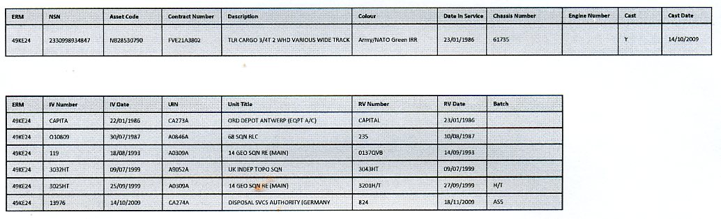

Merci pour les infos. Juste une petite question tout de même: pourquoi indiques-tu 1190 Kg de PTAC pour ta remorque et non 1259 KG (750 C.U+509 P.V ) ?
Pour les différentes affectations de ma remorque ci-joint copie du Fichier Merlin.

Message par Pierre 31 » 20 juin 2017, 15:23
Salut Vince,salut à vous tous,
J'avais perdu Merlin lors de mon précédent envoi § ::mama
J'ai potassé le tuto d'Hervé54 ,cela devrait mieux aller ce coup-ci. ::merci à toi Herve.
A la demande de Vince, voici donc les pérégrinations de Miss Suzy,remorque Sankey 3/4 T Wide track 1986, durant sa carrière dans l'armée
anglaise.
Les voyages de Suzy
Les voyages de Suzy
Bien cordialement.
Pierre

Alors, pour le PTAC je me suis appuyé sur un document déjà établi pour une autre widetrack, donc déjà "connue" des services...
Ta remorque a servi en Allemagne, BAOR (British Army Of the Rhine), arrivée en dépôt le 22/01/86 à Anvers (tous les vhl UK affectés en Allemagne transitent par la Hollande). Elle sera affectée le 30 Juillet 1987 (si, si, après un an et demi à prendre la poussière en dépôt!) au 68 Squadron Royal Logistic Corps à priori à Reinhalden.
Elle sera ensuite affectée le 18 août 1993 au 14 geographic squadron Royal Engineers à Ratingen puis Monchengladbach ou elle restera jusqu'au bout de son service, après un petit passage dans une unité topo de quelques semaines en 1999 qui correspond plus à mon sens à un remaniement du 14 sqn...
Sympa l'historique!
Vince
Sympa l'historique!
Vince

Message par Dodgevince » 20 juin 2017, 19:39
Oui, bien vu! Anvers est le port d'arrivée... je bosse un peu trop en ce moment, et j'ai fait ce post entre deux autres boulots... Désolé de la méprise! ::cool
