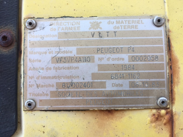

Message par Corsxdrive » 18 sept. 2017, 18:38
Plaque militaire
Plaque militaire
PeugeotP4France
Messages : 4578
Localisation : 01-Ain
Re: Présentation Corsxdrive
Message par PeugeotP4France » 18 sept. 2017, 20:24
La plus aucun doute possible clin

PeugeotP4France a écrit :La plus aucun doute possible clin
Non aucun, c'est bien une Gendarmerie :smile:
L'inscription Du Matériel de l'AdT ne veut pas dire qu'elle appartient à l'AdT.
Les Famas, TRM, AANF1 et tout le matériel de type "combat" porte les insignes de l'AdT car c'est cette armée qui "sélectionne" le matos combat. Du moins pour la Gendarmerie c'est comme ça. Je ne sais pas si c'est pareil pour l'Air.
Sinon désolé Corxdrive, elle est trop ancienne et n'est pas référencée dans la base informatique. L'équivalant sur papier doit peut-être encore exister si il na pas été détruit après X années. Mais là je suis désolé je ne peut rien faire pour te renseigner sur son passé ::mdr2
