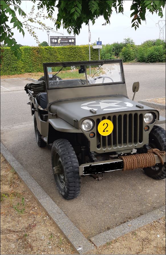

Place aux photos....

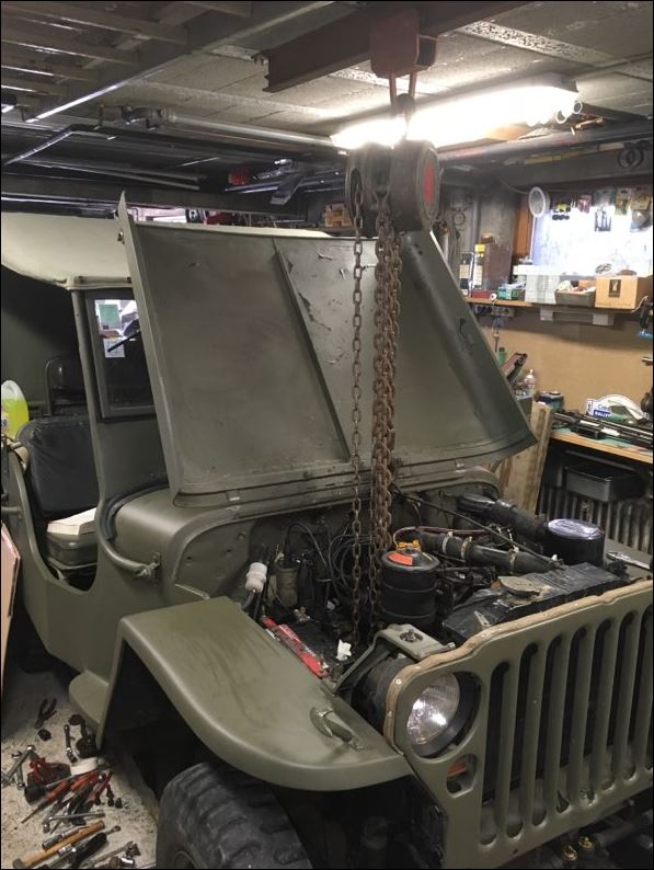

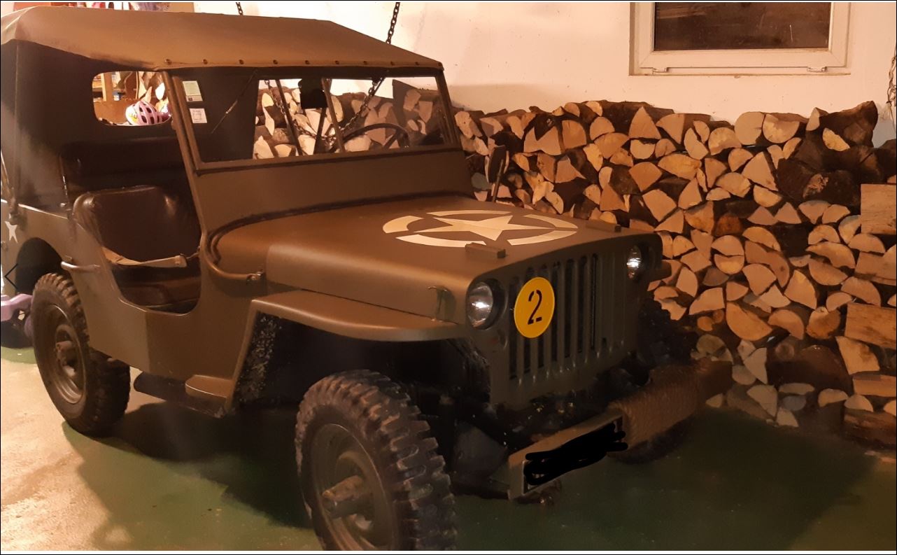

Insertion de photos...
enfin du moins j'essaye
Jeep de Choco 67
Jeep de Choco 67

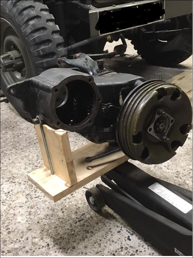

Message par Choco_67 » 26 août 2019, 13:51
Photo pendant la réparation
Choco_67
Messages : 146
Localisation : 67 - Alsace FR
Re: Présentation_Choco_67_ITTENHEIM_BAS-RHIN
Message par Choco_67 » 26 août 2019, 13:52
Remontage de BT et BV.... sans pont ..mais avec une fosse et du courage !!
