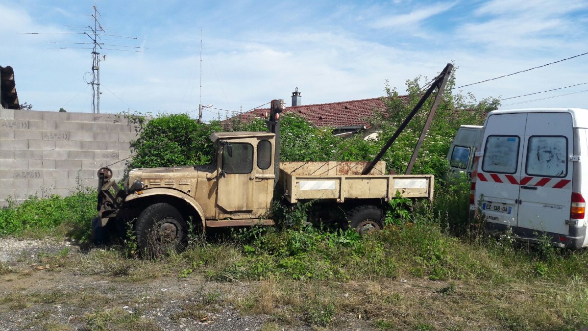

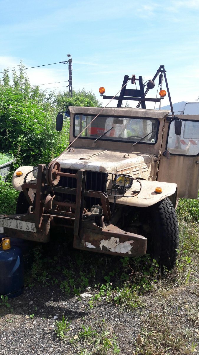

Bonjour à tous je m appel johann, je suis passionné de vieille mécanique et de plus militaire.
Je viens de faire l acquisition d un dodge wc qui a subi une transformation d après guerre.
Ce véhicule a été transformé en dépanneuse dans sa deuxième vie.
Je compte le restaurer malgré un travail conséquent, car je suis amoureux de la mécanique de ces véhicules historiques.

Merci ,je suis sur Nancy.
Sur la carte grise il est marqué wc52 mais il n a plus les caractéristiques d origine, le châssis est plus long que l original je pense.

Bonjour Johann,
::bievenue sur le forum.
Le Dodge WC 51 devient un WC52 quand un treuil est installé à l'avant. Je pense que le votre est un WC52, mais avec un treuil autre que celui d'origine (ça devrait être un treuil BRADEN MU2, prenant 2.270 kg avec un câble de 1,11 cm de diamètre ou 3.405 kg avec un câble de 1,27 cm de diamètre après le Dodge n° de série 81703868 en 1944.

::bievenue Johann
::peur Effectivement y'a du deshabillage en perspective ::cool Courage !
