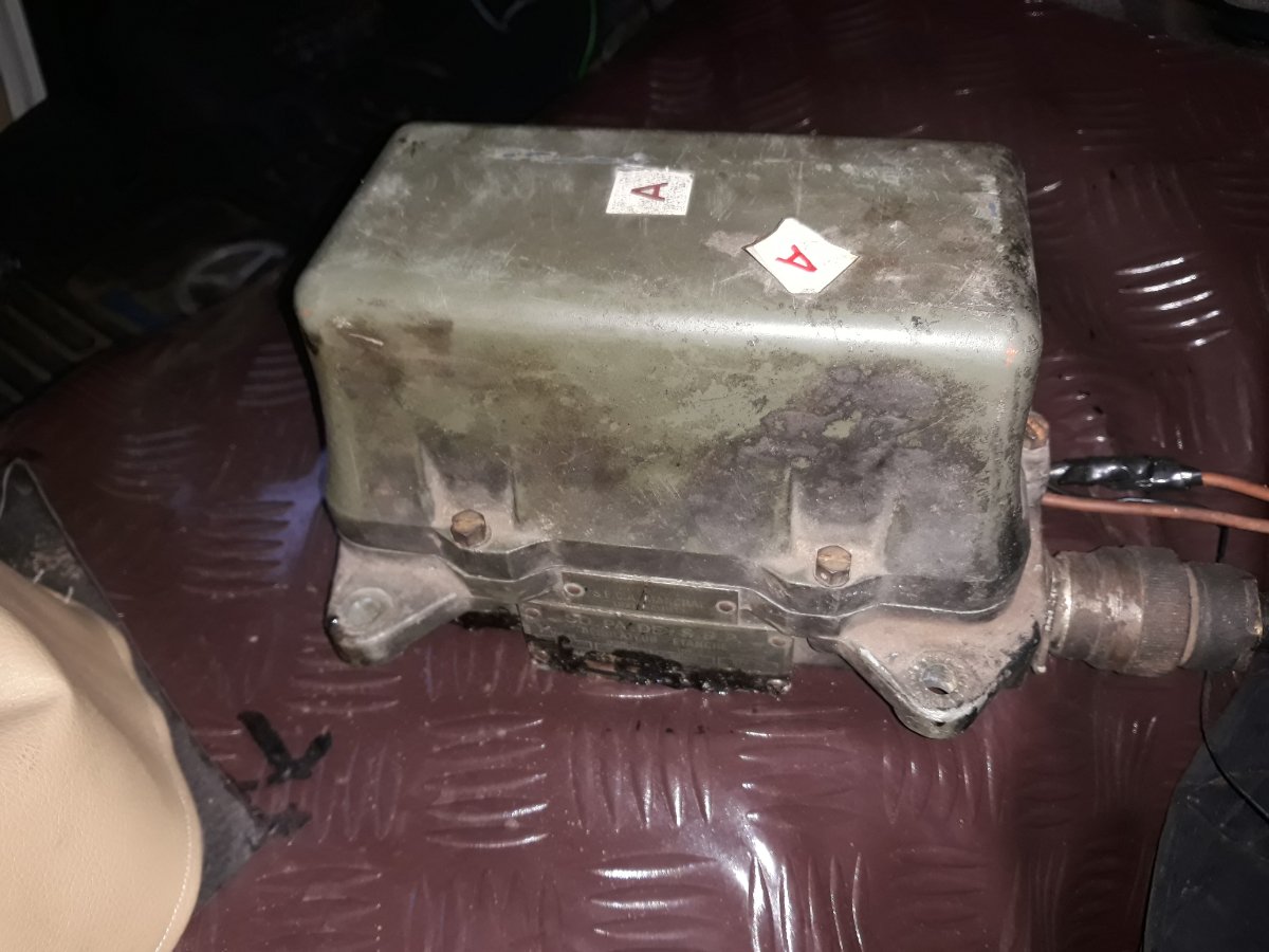

Je suis en possession d'une jeep Mercedeces 250 GD,
Où j'ai adapté un regulateur berlier 24v ( MARCHAL BPR)pour charger mes batteries.
Comme constat, La charge va jusqu'à 35-36 v,
Il peut y avoir un moyen de réduire la tension jusqu'à 28v ?
Ou c'est pratiquement impossible avec ce genre de regulateur.
Merci de me venir en aide.

Avez-vous une photo de l'installation, alternateur et régulateur ?
Ca permet de voir de quel matériel il s'agit.

Retrouvez en attache la photo du regulateur (Marchal BPR 24V) adapté Sur ma Jeep Mercecedeces

Oui il y a possibilité de régler la tension envoyée par le régulateur en jouant sur le ressort du 1er conjoncteur (celui le plus proche des prises).
En détendant un peu la patte qui est tirée par le ressort, tu diminueras la tension.
