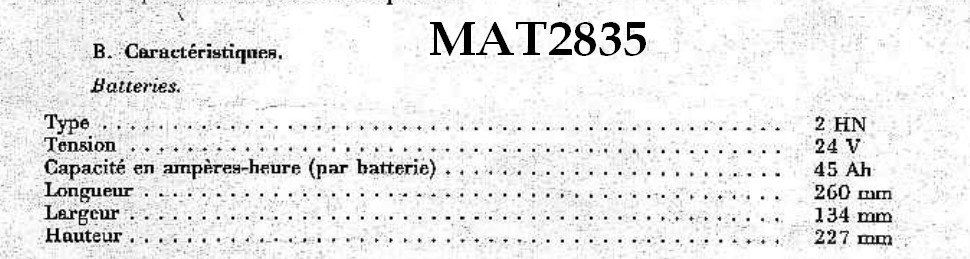

L'important c'est de respecter l'ampérage minimum, l'encombrement dans les 3 dimensions, et l'emplacement des bornes.
batterie M201 24V.jpg (69.45 Kio) Vu 5946 fois

Filitosa a écrit :
18 nov. 2022, 07:34
l'encart de Filitosa propose des batteries de 24V (montées en parallèle je suppose)
Perso je suis équipe en deux fois 12volts en séries . C'était le montage le plus courant des jeeps en sortie des domaines ::coucou

azerty a écrit :
18 nov. 2022, 10:56
Filitosa a écrit :
18 nov. 2022, 07:34
Non c'est du 12V, le 24V sous l'image c'est le nom de mon fichier comme repère pour M201 en 24V ::coucou
en plus d'un point de vue électrique, on ne met jamais 2 batteries en parallèle car il y en a toujours une qui va se vider dans l'autre
