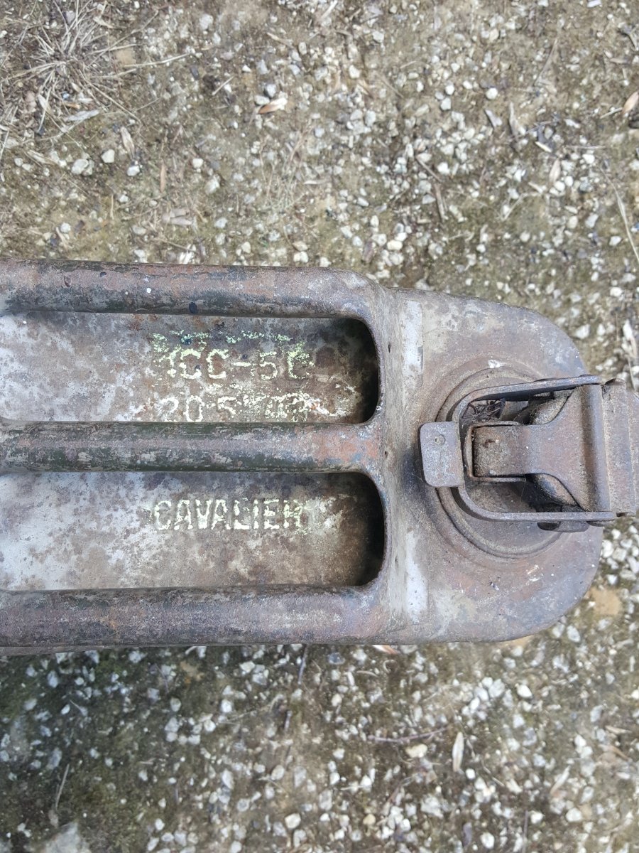

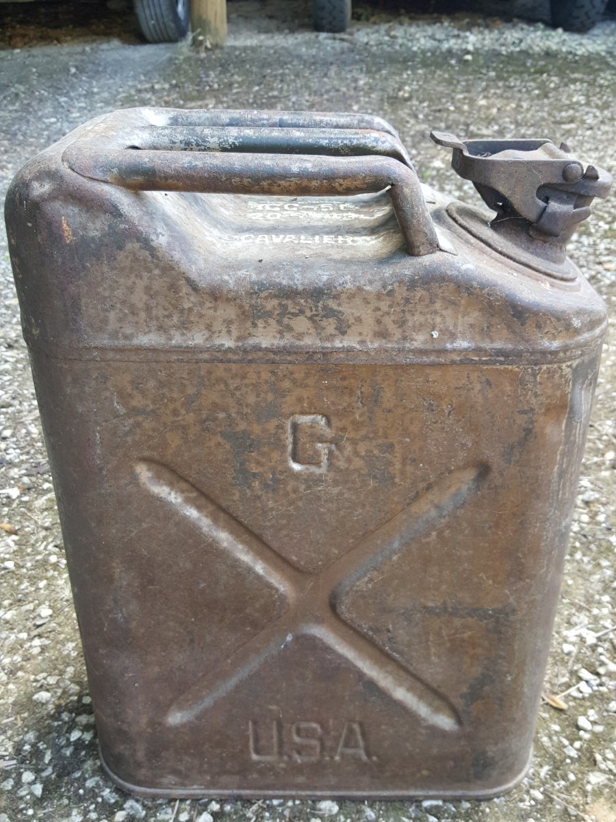

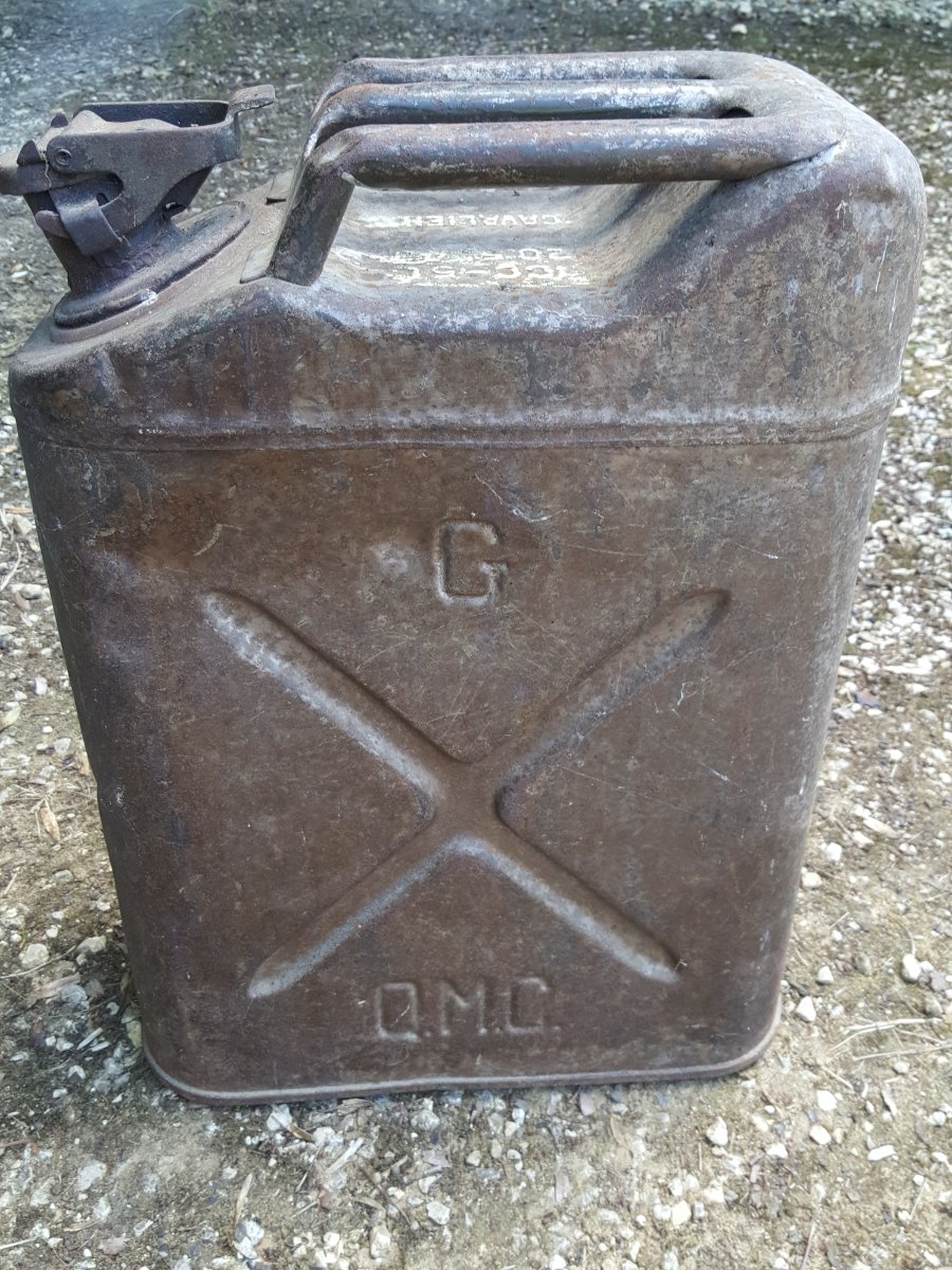

Je viens de rentrer ce jerrycan, il est américain mais que peut on dire de la forme du goulot et des marquages? je sais pas faire mieux en photos...

ICC - 5L : Interstate Commerce Comission 5L : norme US de transport des carburants
20 : épaisseur du métal
5 : capacité en Gallon
43 : année de fabrication
CAVALIER : fabricant
Pour moi le goulot à clapet est une modification Française après guerre.

Merci de la réponse Hervé. Dans ma précipitation j'aurais traduis les dates par : 20 Mai 1943.. :mrgreen: comme quoi il faut s'informer... :fr:

Ce serait intéressant de le remettre en configuration d'origine US .
En faisant sauter la soudure du bouchon à clapet, on retrouve le filetage et il suffit de remette un bouchon à vis américain.
Un jerrycan Cavalier avec marquages sur les poignées n'est pas courant.

bonsoir la forme du goulot est du a une soudure echanger avec l ancien goulot a vis transformation pour la facilite de verser le carburant plus vite car il mettais un goulotte af a bientot j espere avoir ete assez clair ?? si tu souhaite d autres info n hesite pas jean-pierre
