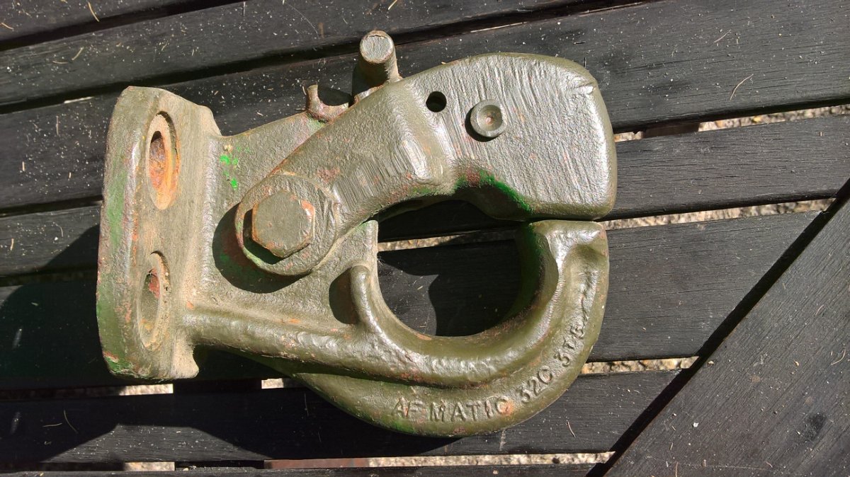

Message par Lisbert » 25 mai 2020, 20:29
Armée française pour jeep?
Sur les jeeps on est sur du crochet fixe avec anneau de remorque fixe.
Sur les Lands, crochet Otan rotatif et anneau rotatif de Sankey.
Les Marmons, crochet rotatif et anneau fixe de 1ton.
Le crochet du haut était sur le Land 88 du père d'un ami et va passer sur le mien à priori...

Re: Crochet de remorque et cric à identifier.
Message par solcarlus » 25 mai 2020, 21:38
Bonjour.
Message par jeep-fr » 26 mai 2020, 06:37
Oui ça semble bien être un crochet pour jeep.

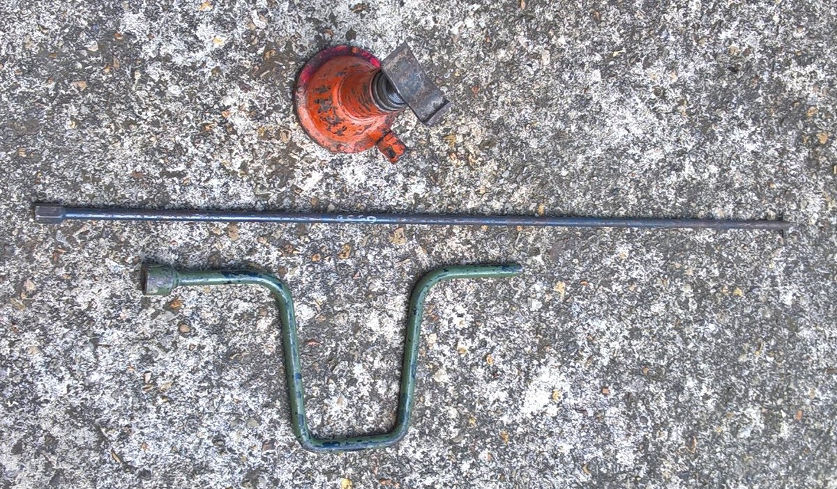

En dessous, il s'agit d'un cric pour p4 avec la rallonge (pour éviter d'aller sous le véhicule) et sa manivelle avec embout de 19.
Message par land37 » 26 mai 2020, 08:12
si tu mets ce crochet sur ton land avec la sankey tu aurais plus de jeu avec l'anneau de ta remorque qu'un crochet nato anglais .
Message par Lisbert » 26 mai 2020, 12:18
Je vérifie ce soir. L'entraxe est compatible (pas celui de P4). Il vaut mieux qu'une des parties soit rotative?
Sur la jeep le crochet est rotatif? Pas pour celui-là.
Message par Herve54 » 26 mai 2020, 13:11
Sur ma 1/4 ton, l'anneau US (droit) tourne. L'anneau coudé français tourne pour changer de position mais je ne me souviens plus s'il peut tourner en traction ?
Message par Lisbert » 26 mai 2020, 21:10
L'anneau FR est bloqué en position haute ou basse comme sur la 1ton.
Je confirme qu'avec le crochet du haut l'anneau de la Sankey a du jeu (entre 5 et 10mm) mais encore plus avec l'anneau de la 1ton... Je vais tester un crochet Otan chez un ami.
Message par JLR » 27 mai 2020, 12:01
Bonjour Lisbert,
Je confirme que le crochet d'attelage est français (avec le trou pour la goupille et sa chainette).
