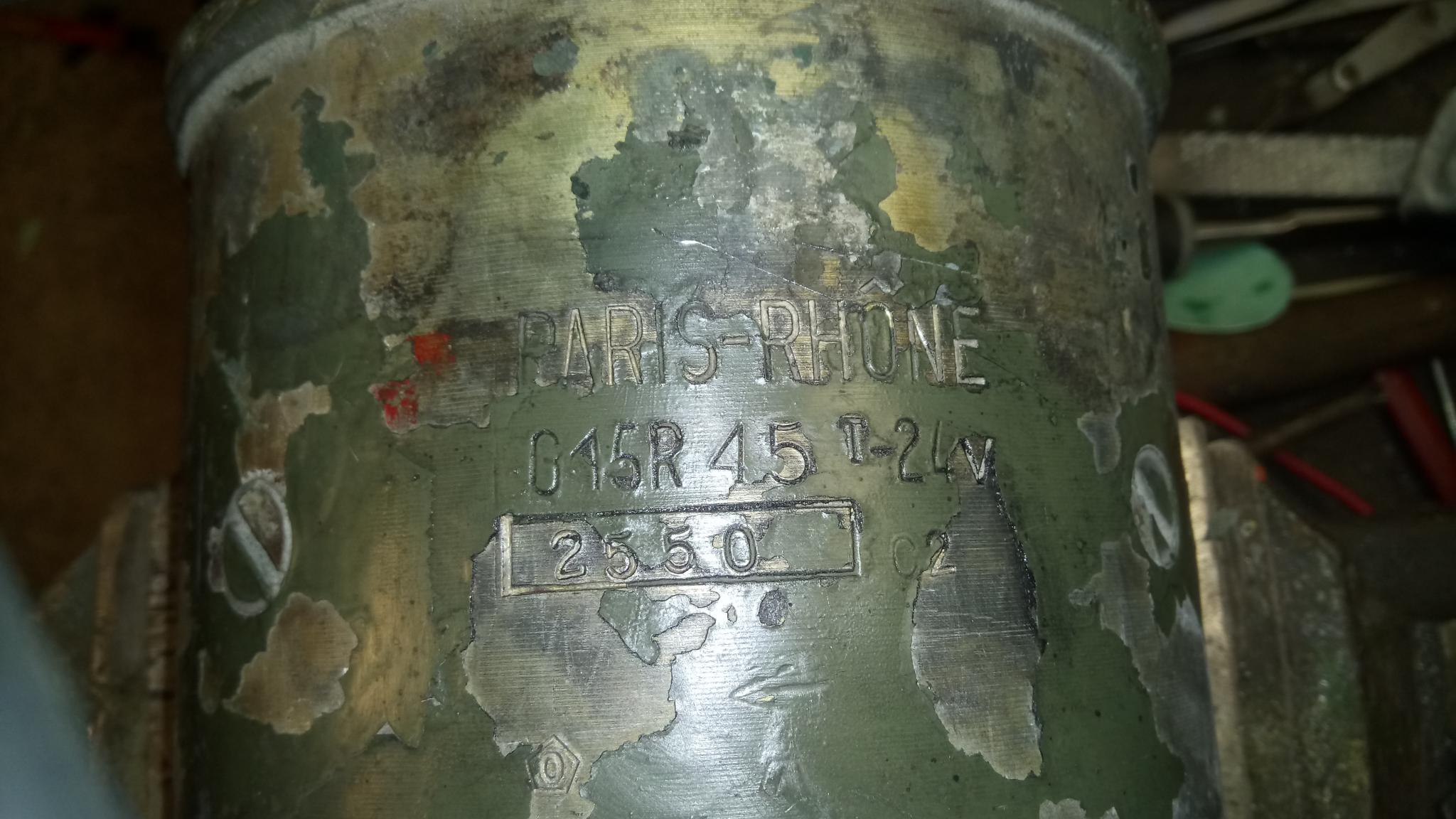

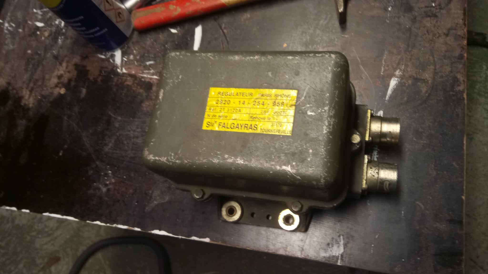

J'ai rentré ce regulo blindé 24V Paris-Rhone ZT 3120A 28V 600W
Quelqu'un connait-il son affectation ? Il peut se monter en lieu et place des BPR24 les trous sont identiques.
De même, quelqu'un connait-il l' affectation des dynamo Paris-Rhone :G15 R45 t 28 V ?

Re: Regulateur blindé à identifier
Message par CARGOKATKAT » 05 mars 2018, 19:49
Oui d' accord, mais la conclusion c'est quoi ? Cette dynamo G15R45 ( pas ou plus de lettre A,B ou C dessus ) va sur tout et n'importe quoi pourvu qu'on la couple avec le regulo qui va bien ?
Idem pour le regulo ?
Interchangeabilité tout vehicules ?

Message par Anonymous_00 » 05 mars 2018, 20:17
Ta Dynamo est de type BC au vu de la référence constructeur.
Normalement' il faut accoupler une dynamo et un regulateur ayant au moins une lettre en commun.
AB peut se monter un À mais pas avec un C. Idem un C peut se monter avec un BC mais pas avec un À.
Comme dit plus haut les lettres A,B,C ou BC ont été apposée s par les constructeurs en fonction des modif apportées au fur et à mesure des fabrications et des demandes des utilisateurs. Un peu comme la MAT 49/56 qui a eu plusieurs modèle de modif.
Bruno

Message par CARGOKATKAT » 05 mars 2018, 21:02
Oui non mais ça moi y'en a compris Bwana :mrgreen: :mrgreen:
Mais ma question était : à quel vezicule est affectée cette dynamo ??
D' ailleurs tu as vu, c'est une G15R45T alors dans la liste quand même ou...

Message par CARGOKATKAT » 06 mars 2018, 21:48
J' ai ouvert ce regulateur...Image il y a eu des rencontres plutot chaudes entre des cables ::septik pas bon...

Message par Anonymous_00 » 06 mars 2018, 21:55
Une petite photo ou deux serait la bienvenue....
