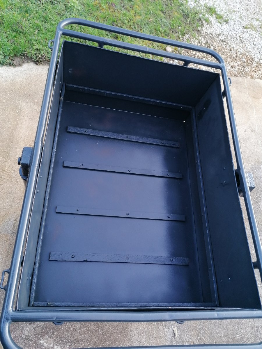

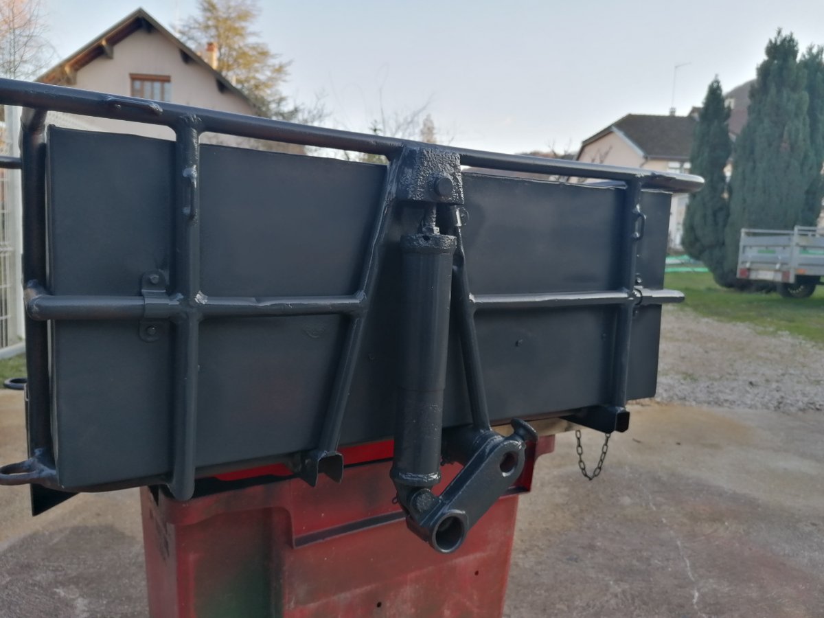

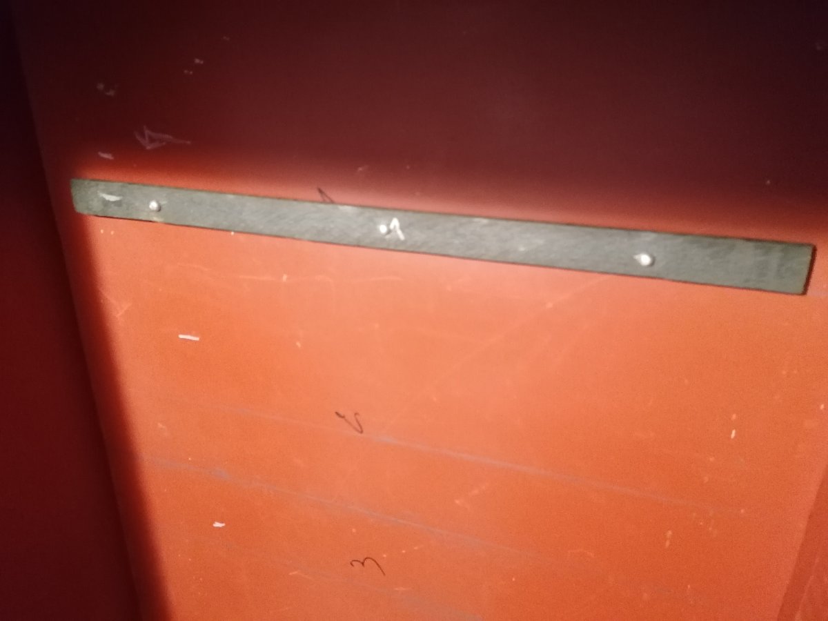

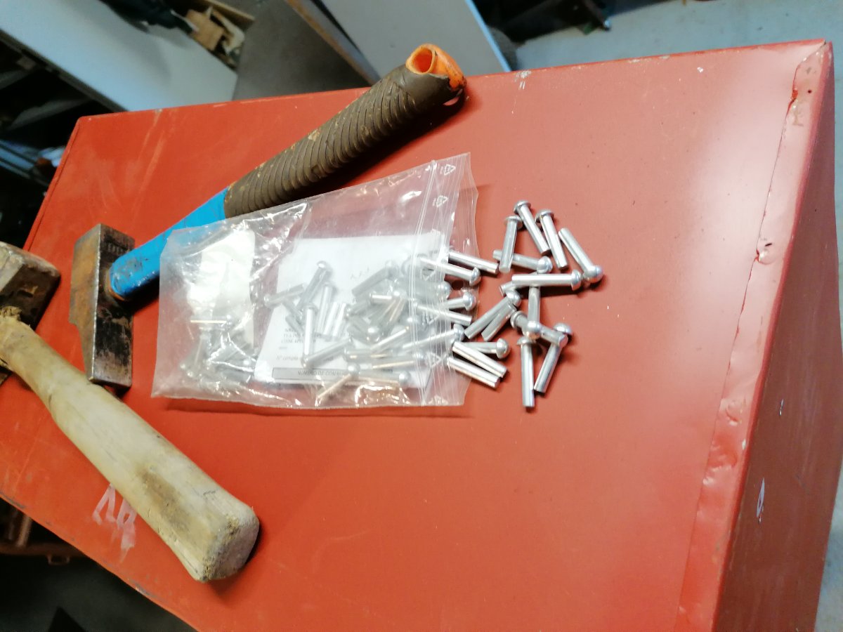

elle commence à vouloir faire ses premiers tour de roues ....
opération lattage du plancher et bord.....rivets alu ...
opération barbouillage RAL 7021

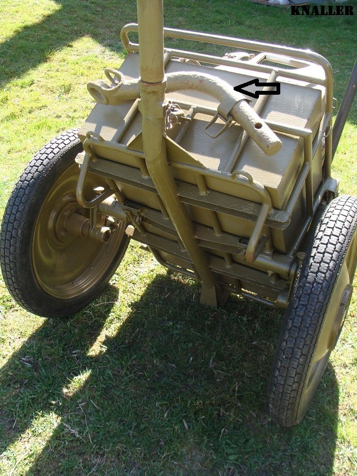

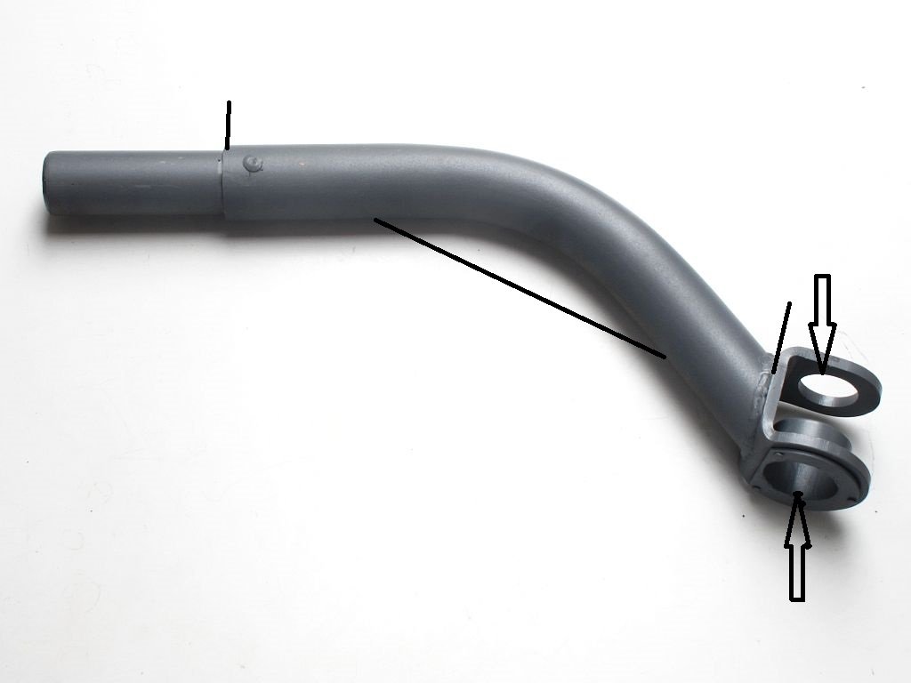

Hello et ::coucou à tous
a voir le nombres de vue de la chariote (12244) du post , je ne pense pas que se soit tous ceux du forum ...
donc ma question et la suivante et à ceux qui me suive dans la reconstruction
si un possesseur du timon coudé pourrai me communiquer le diamètre des 2 trous (flèche noire )
l'inclinaison du coude ..(je dirai au pif ..60°) mais dans le doute , je préfère demander .
et la longueur du tube (2 trait noir )
::merci par avance
PS : je pourrai en fabriquer un second si nécessaire :smile:
je prépare la fabrication du petit timon droit ..en ce moment

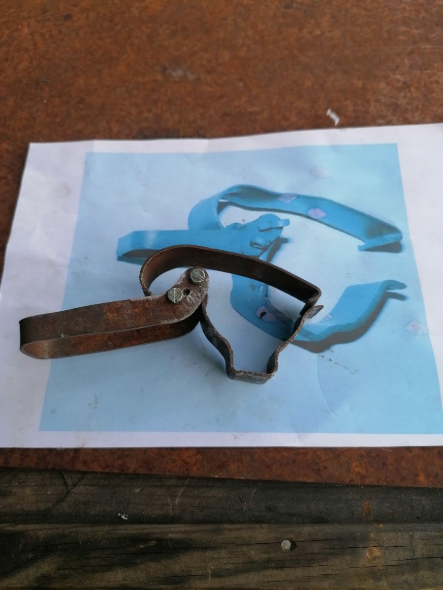

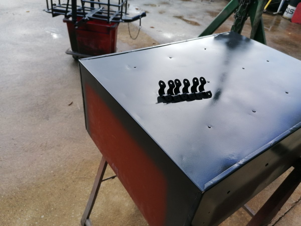

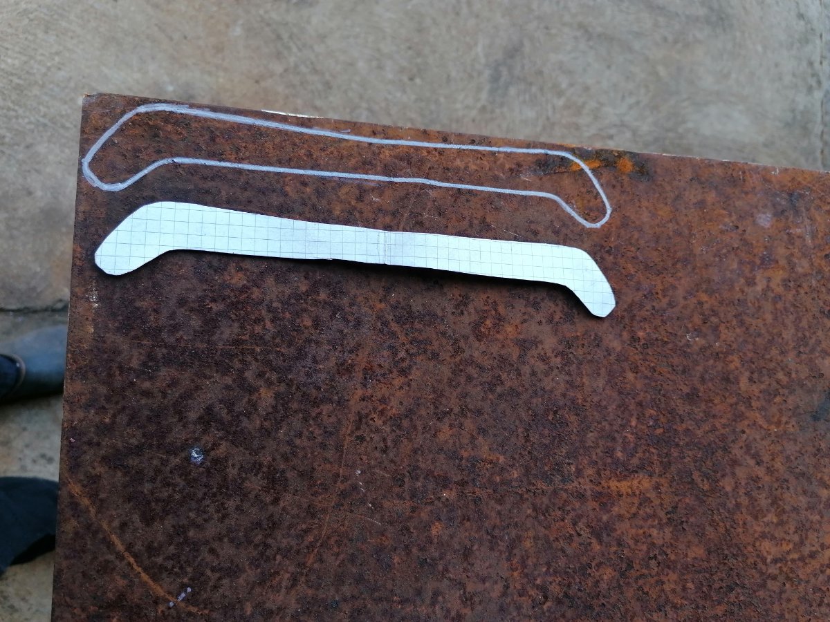

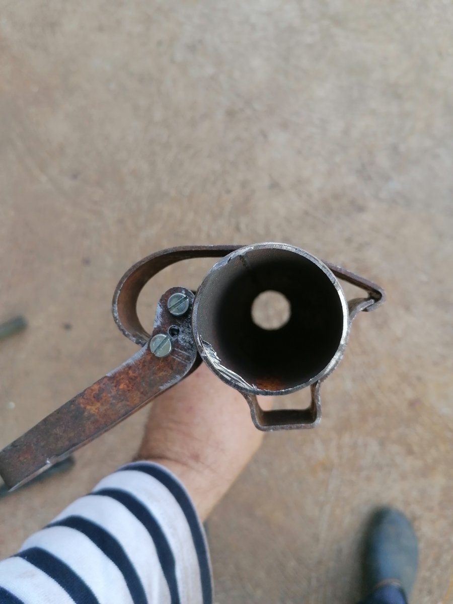

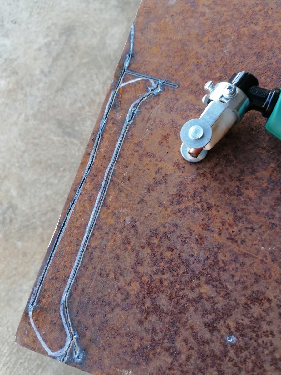

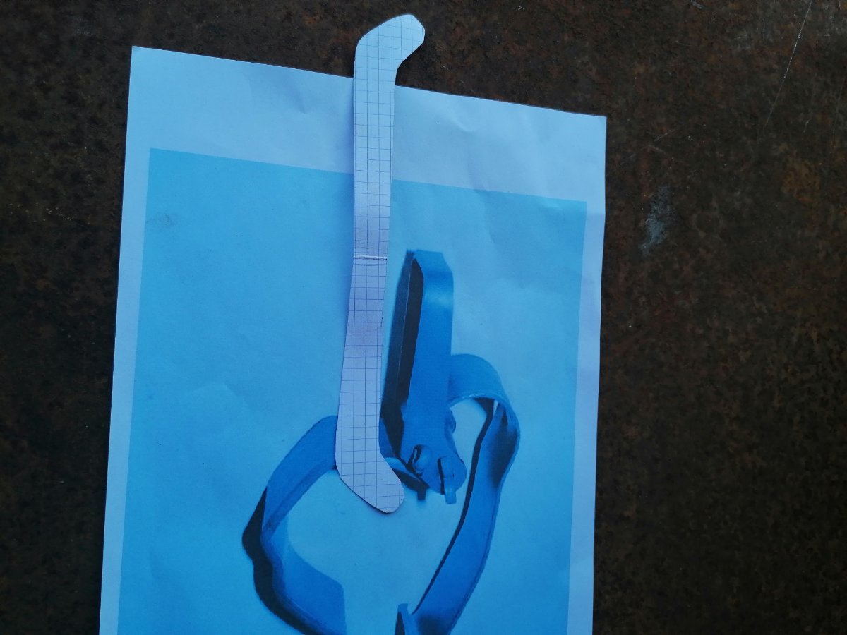

fabrication d'1 des 2 colliers de maintien du dit timon courbe ...
traçage sur papier d’après la photo ....au pifomètre ..!
report sur tôle .
essai découpage poste plasma nouvellement acquis .
ébavurage ...pas parfait pour une première ..
fabrication du collier à la forme bordélique
mise en situation sur un bout de tube de 50
voila pour un dimanche a la campagne :smile:
