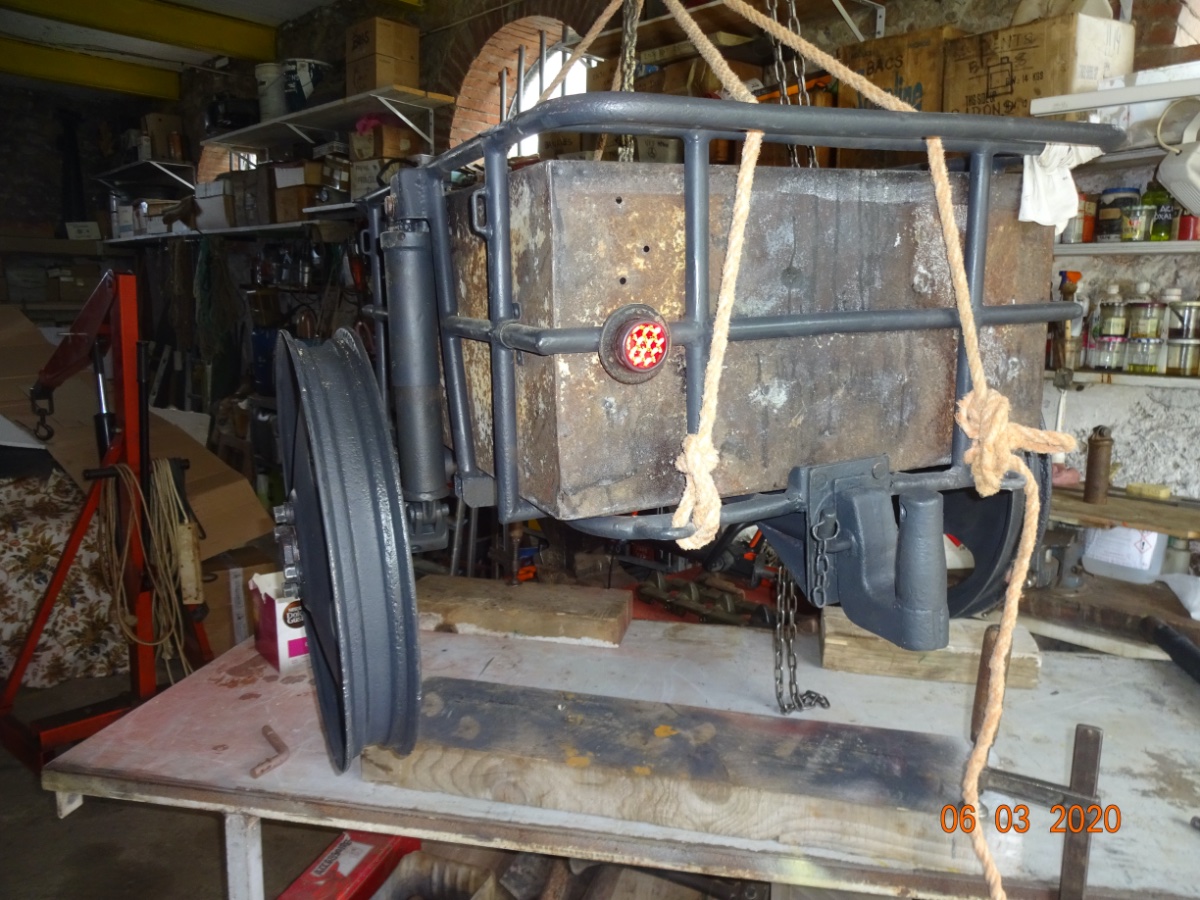

.infanteriekarren ...IF 8....en reconstruction
IF 8 Infanteriekarren

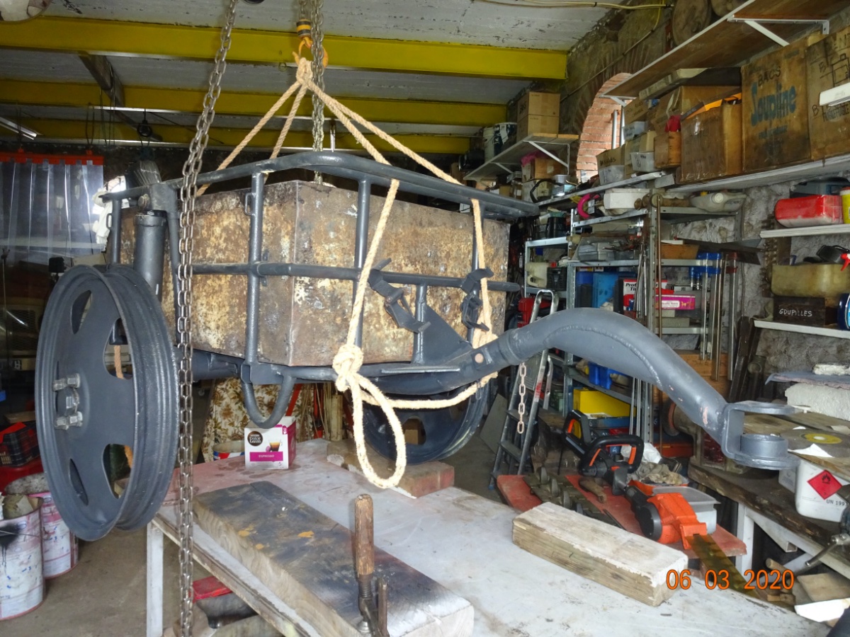

Je restaure une IF 8 en ne mettant que des pièces d'origine.
Il me manque le timon pour véhicule tracteur.
Jacques39, as-tu toujours besoin de cotes?

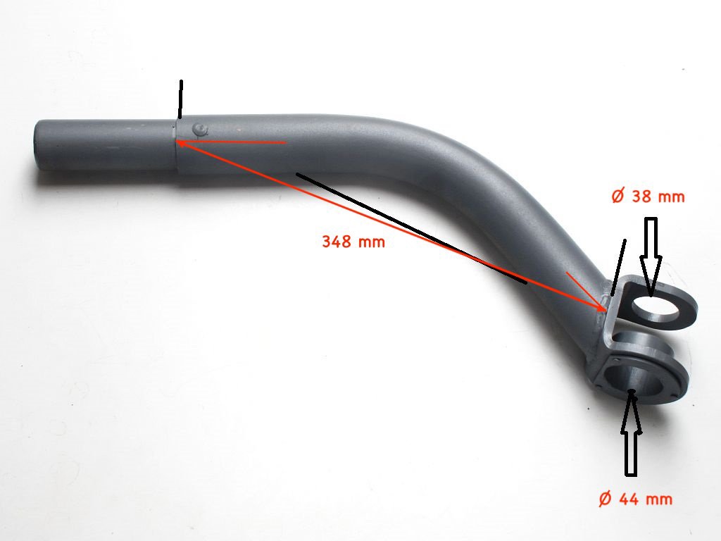

Voici les cotes du timon coudé.
Ce sont celles du modèle renforçé (cf sur la photo) mais je pense que c'est les mêmes.
As-tu un modèle pour l'attache? Tu vas en suer pour faire les trous bien ronds. Pour info, on en trouve des refaits pour 250 € livré sur ebay:

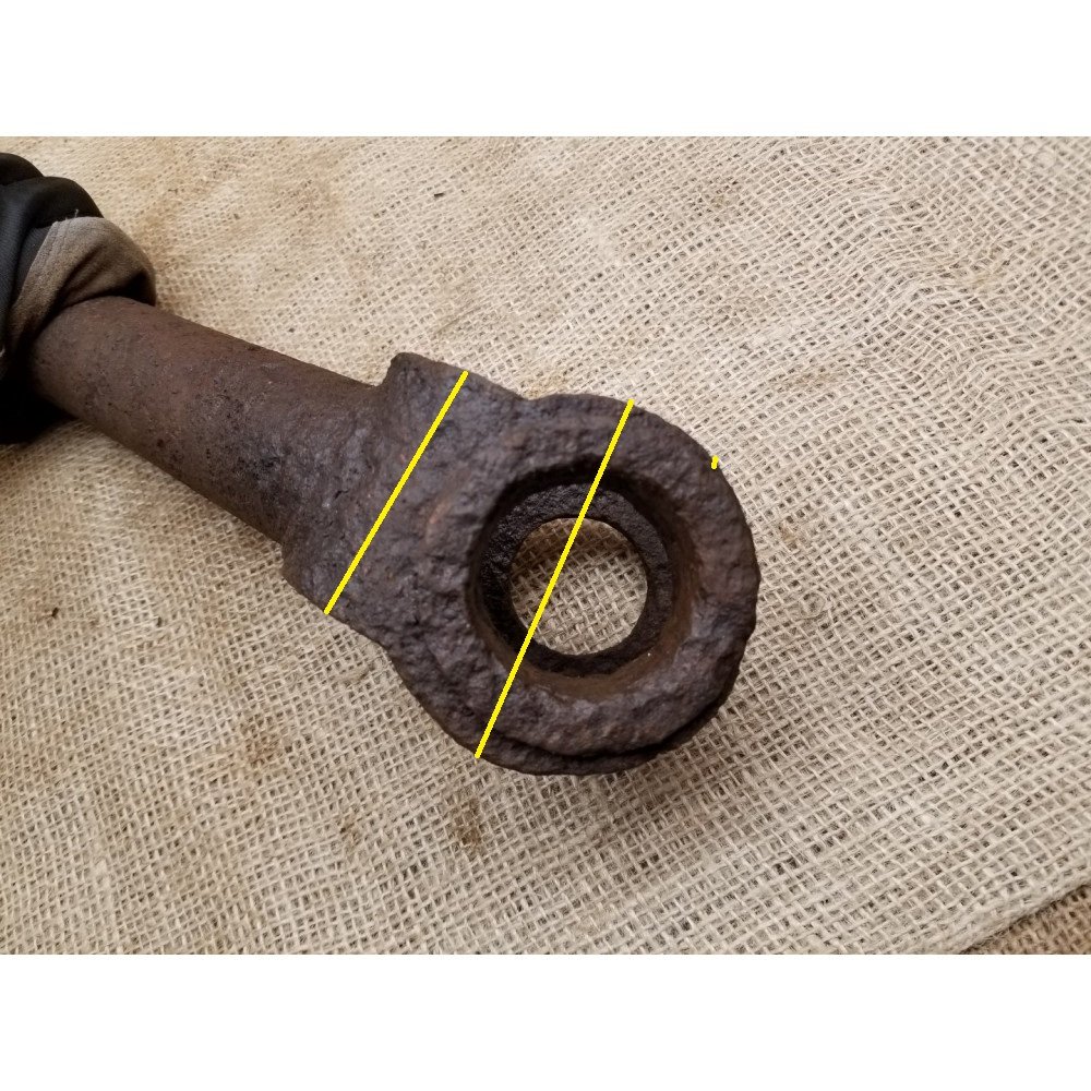

pourrait tu me donner les dimensions de la platine ou se trouve les trous d'accrochage .,je te joint une photo modifie ..

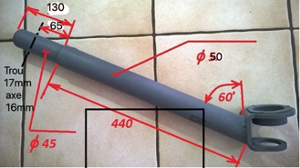

voila .
si tu peut aussi l’épaisseur du fer plat ( a vu de nez je dirai du 3 ou 4 mm)
et la courbure du timon (+ou - 60° au pif je dirai )

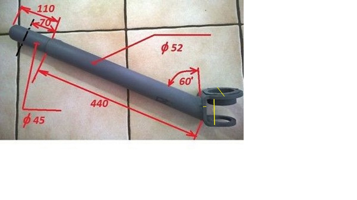

les mesures en jaune .
si ça t’intéresse ..

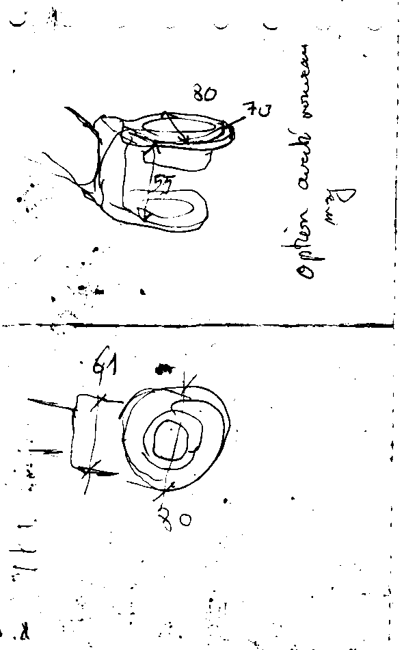

J'ai griffonné rapidement ces cotes. Je t'enverrai des photos claires un peu plus tard. Sans doute ce soir. Méfie-toi des pièces refaites, ils font parfois dans l'a-peu-près. Ci-joint les cotes d'un timon d'origine. A bientôt
