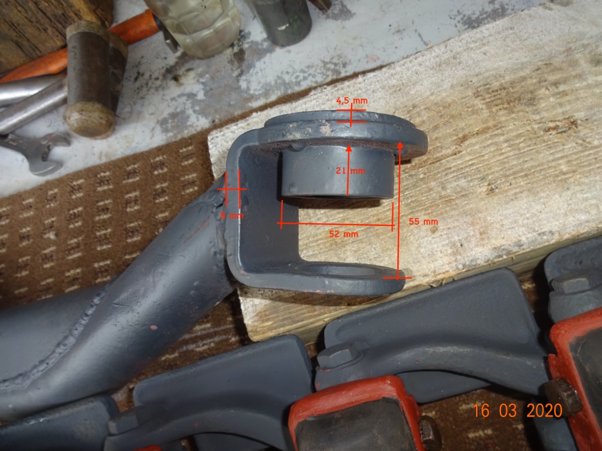

Bonjour Michel .

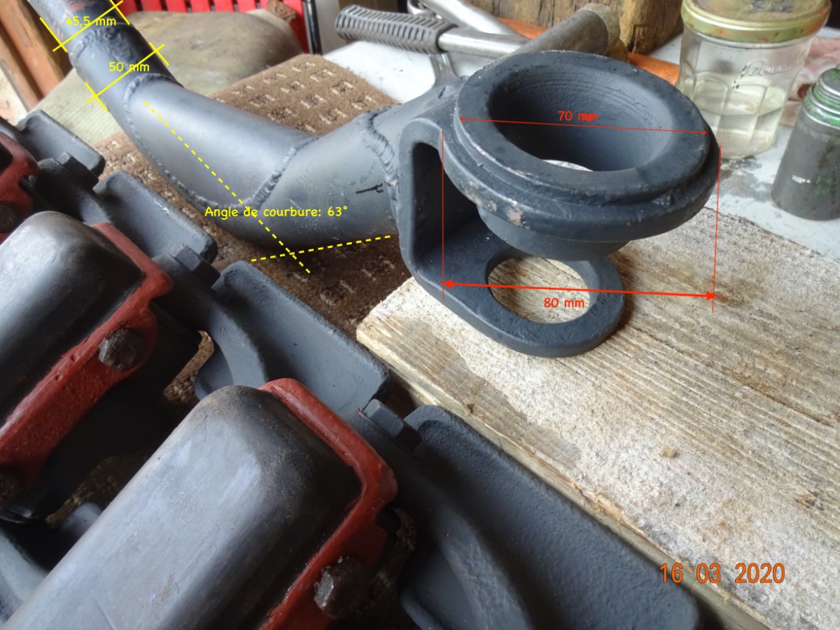

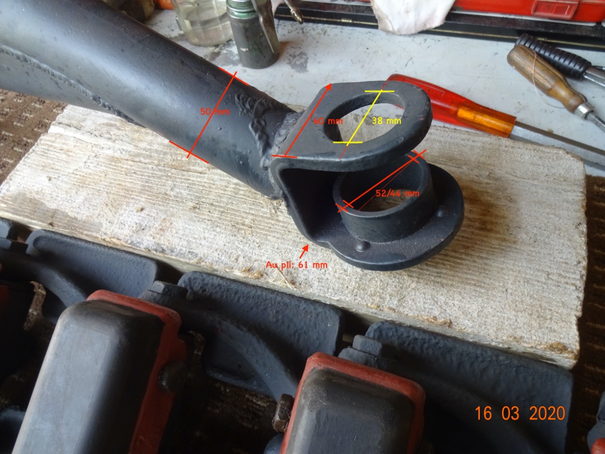

merci pour le croquis ..et les cotes , je suis surpris de la largeur de la bride pour le crochet d'attelage .

Bonjour Jacques,
Voici quelques détails qui devraient te plaire.
Tu peux m'en demander d'autres sans hésiter.

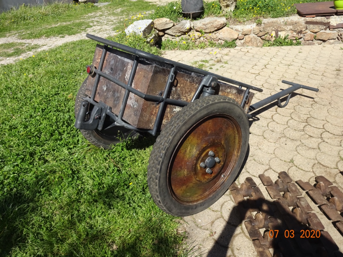

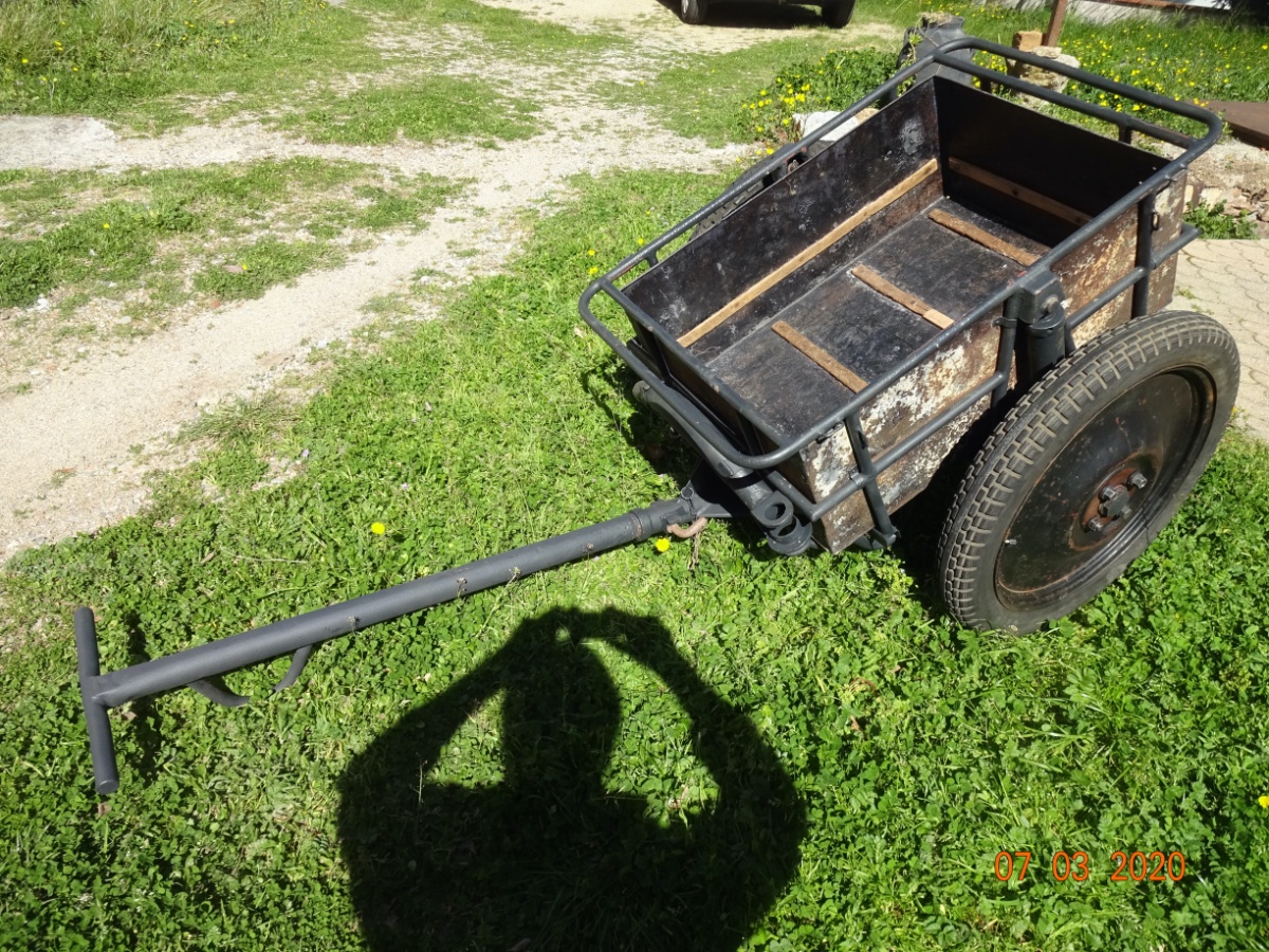

J'ai remis des roues couleur d'origine:
Comme d'origine2.JPG (612.72 Kio) Vu 6023 fois
Comme d'origine3.JPG (674.63 Kio) Vu 6023 fois
Comme d'origine4.JPG (662.28 Kio) Vu 6023 fois
Elle a de la queule, non?
Les pneus aussi sont d'époque... j'irais pas faire la guerre avec!
A plus tard

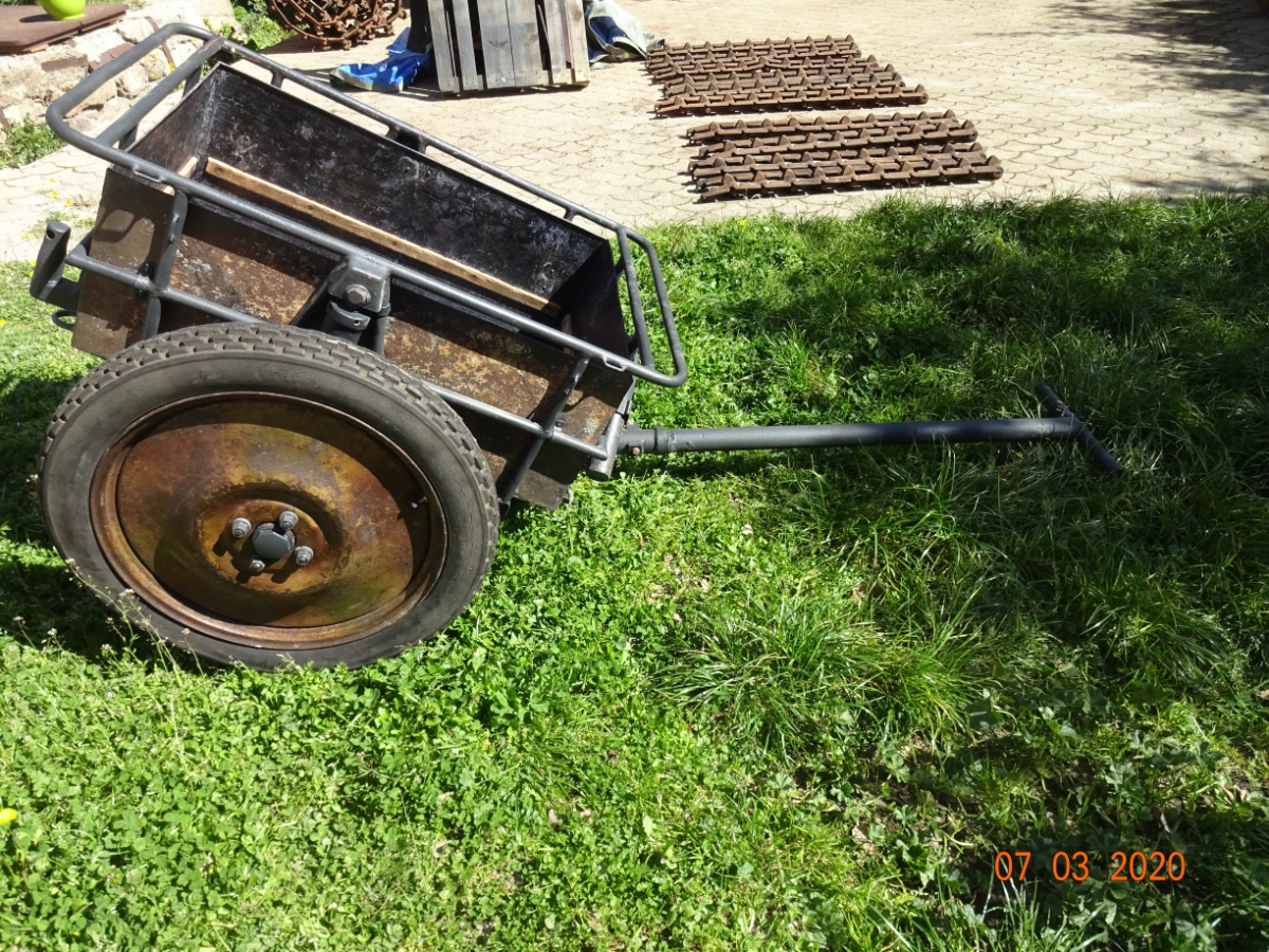

merci pour les côtes .
sacre remorque , ::cool ::cool
mais a la vue des photos , ne serait ce pas des patins de chenille de Kettenkrad ... a côté du timon . en haut
Re: .infanteriekarren ...IF 8....en reconstruction
Message par CARGOKATKAT » 17 mars 2020, 17:45
C'est des chenilles de KettenKrad par terre ?

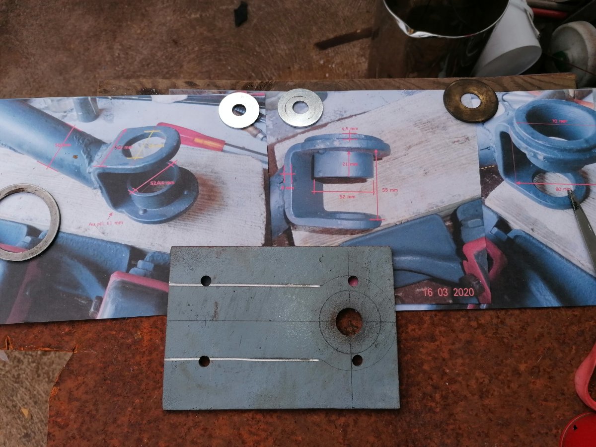

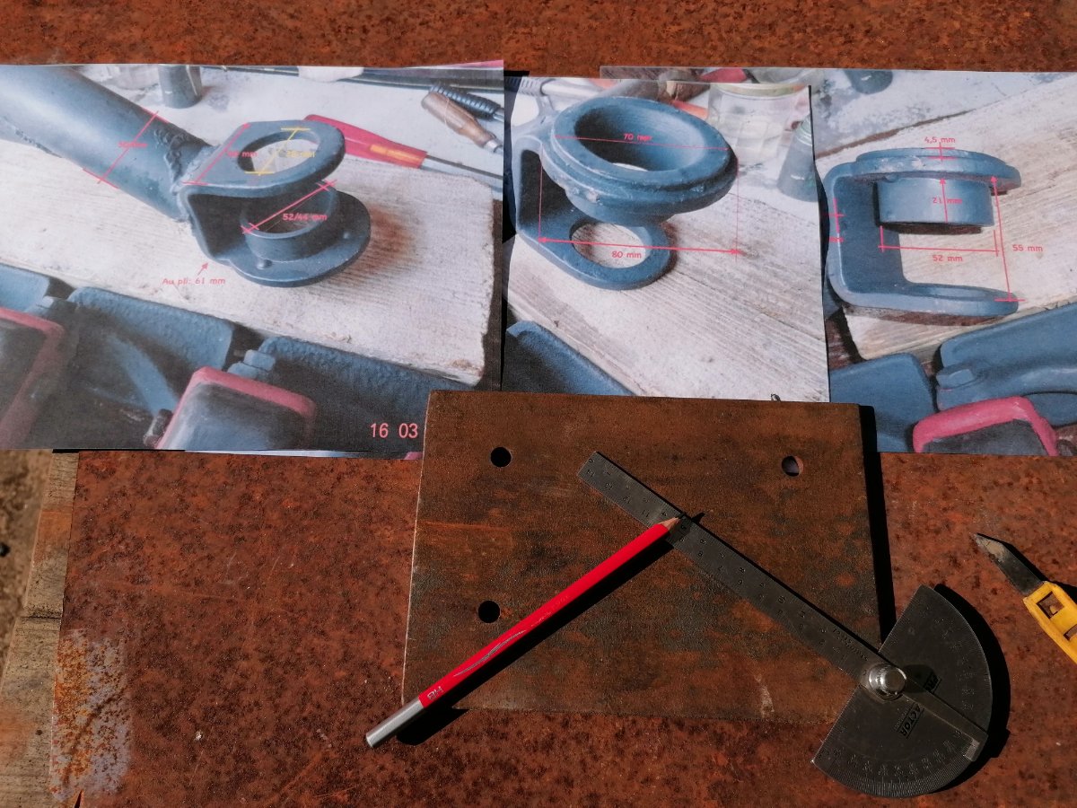

pour faire honneur au donneur de dimensions ..petit bricolage cet AP
mais fer plat de 6 mm et non de .8.. y a plus !!!
AVANT
sacré complexité de mesures .... et du boulot pour découpé ....mais pourquoi ils n'ont pas fait plus simple ..?? ::afraid

Oui, c'en est. J'ai d'ailleurs eu assez de mal pour les dérouiller.
Elles sont au remontage. Dés que je reçois mes 320 vis commandées ce matin (pendant qu'internet fonctionne), je passe à la pose.
