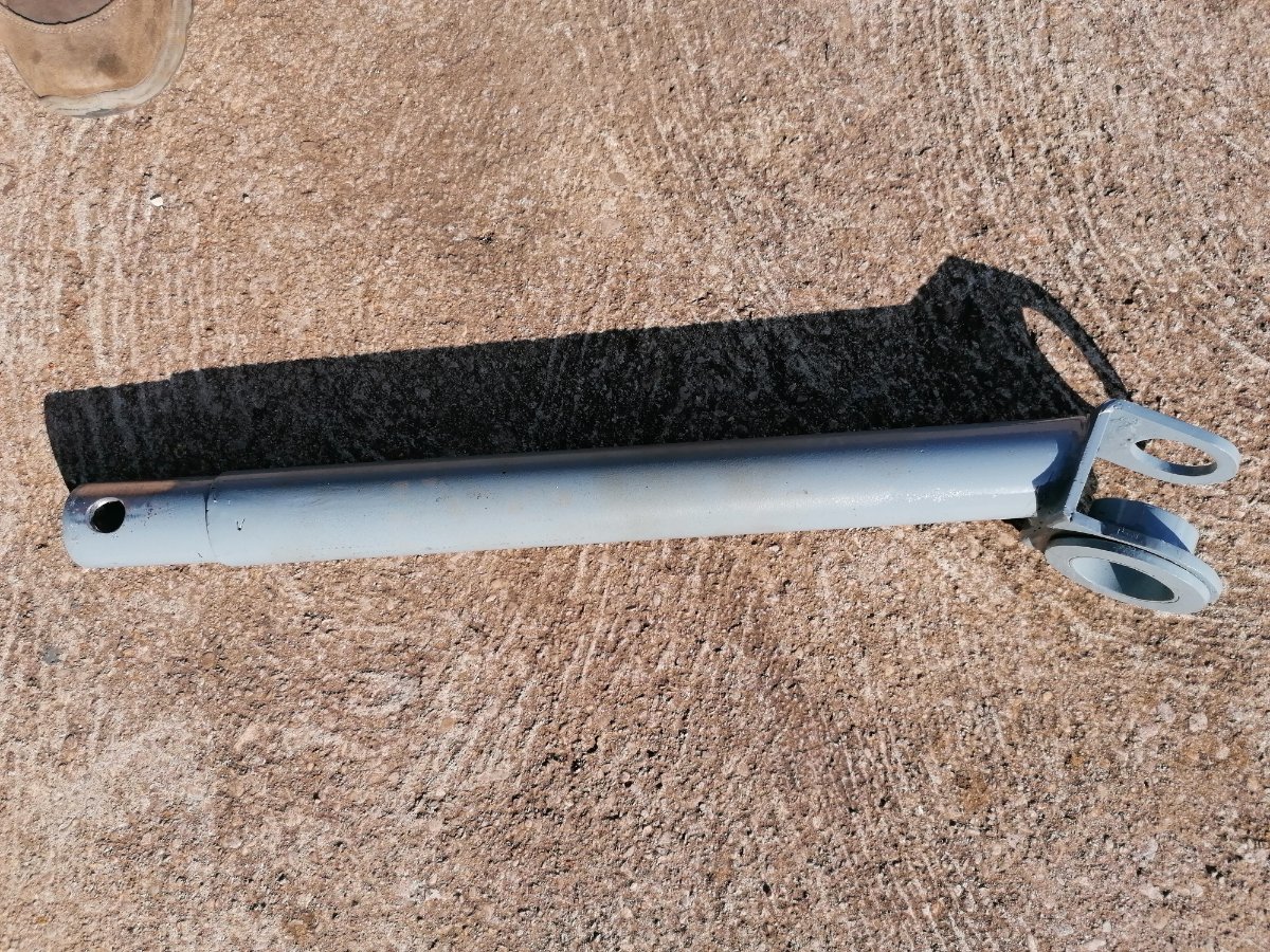

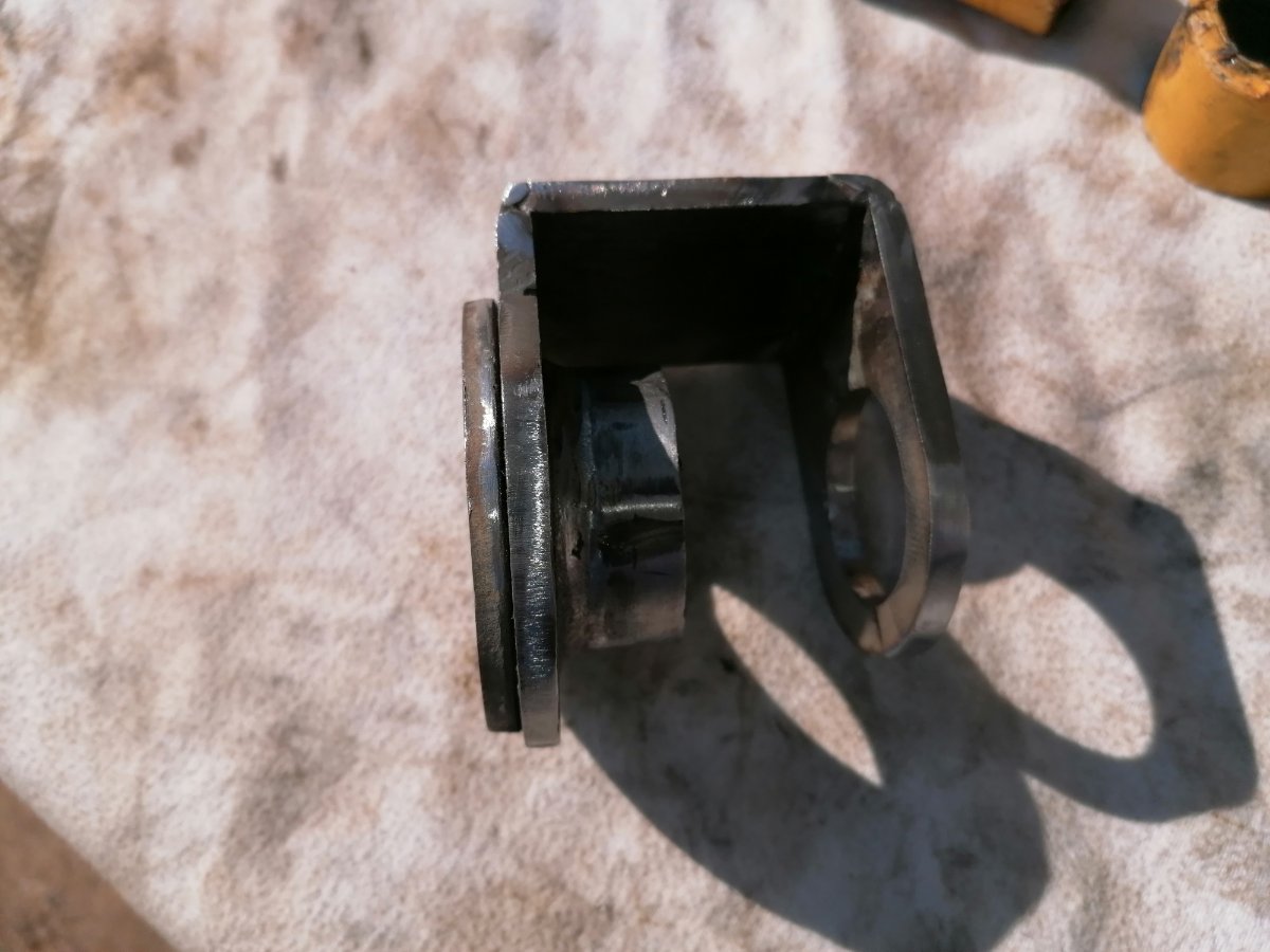

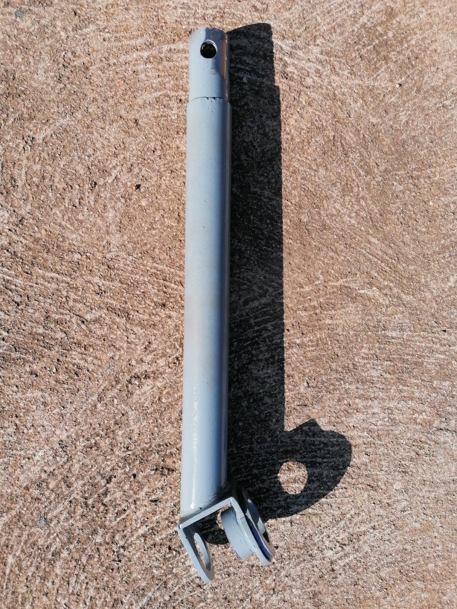

voila le timon court droit fini ..
sacré galère a fabriquer la platine d’accroche ..
montage d'un fac similé de crochet .pour centrage des soudures
demain mise en place .. ::accord

joli travail
Mais comment fais-tu pour les rivets?
jacques39
Messages : 2263
Localisation : Voiteur
Re: .infanteriekarren ...IF 8....en reconstruction
Message par jacques39 » 19 mars 2020, 23:47
::merci
pas difficile ...trous dans la grosse rondelle et platine et point de soudure au MIG qui ressemble a des têtes de rivets
je crois qu'on appelle ça ..soudure en bouchons ..

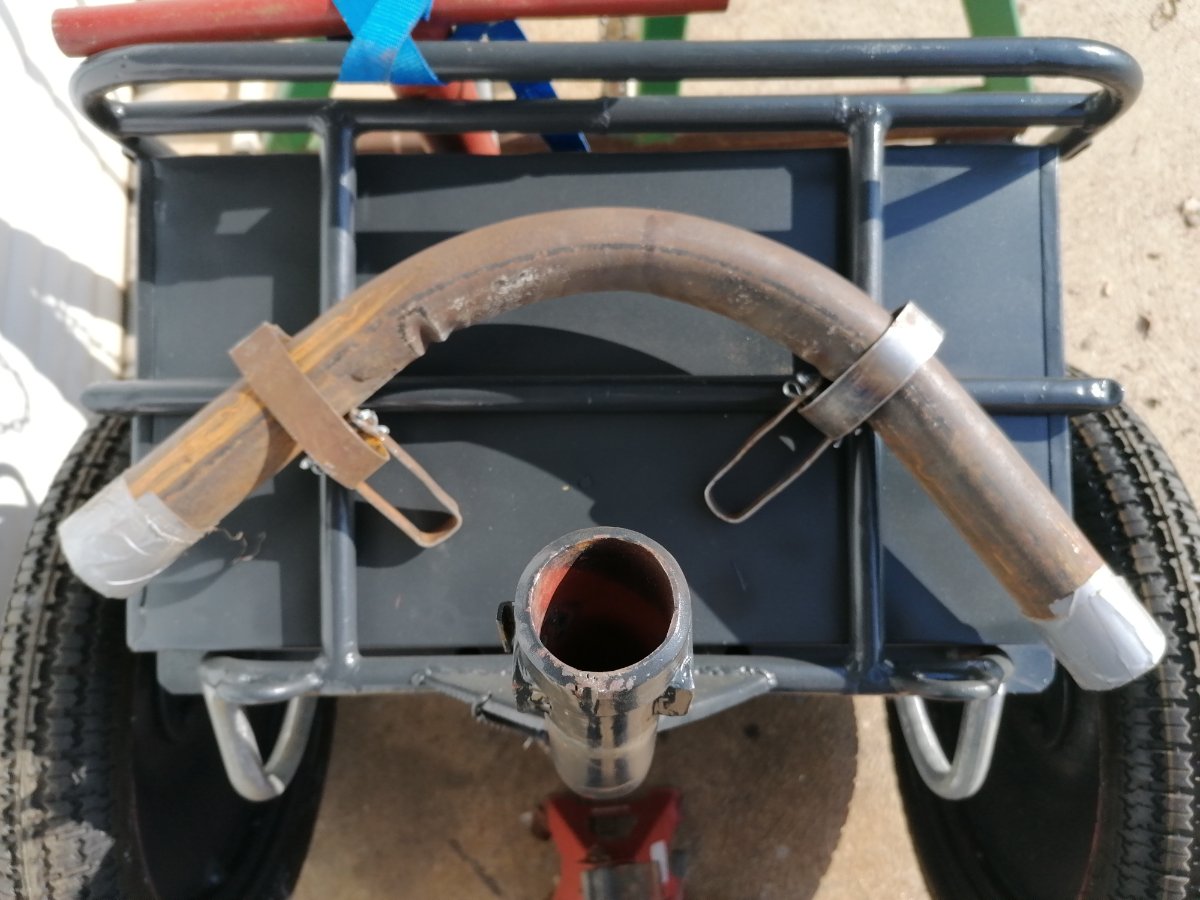

Message par jacques39 » 29 mars 2020, 19:22
faut bien s'occuper un peu ...des fois qu'on s’emmerderait :smile: ..

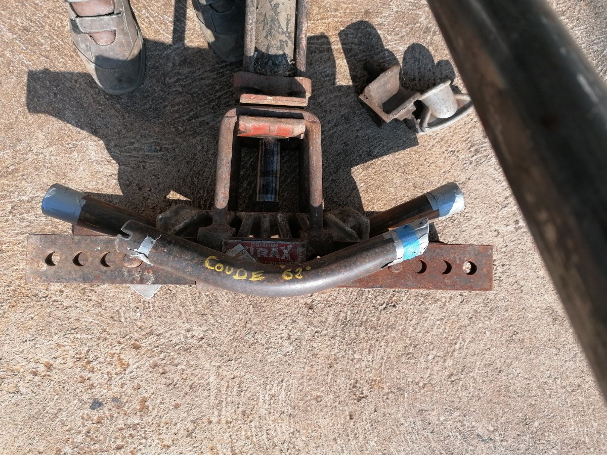

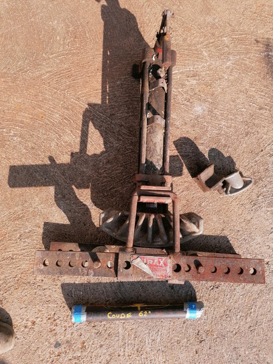

la coupe du tube pour le timon courbe à 62 °

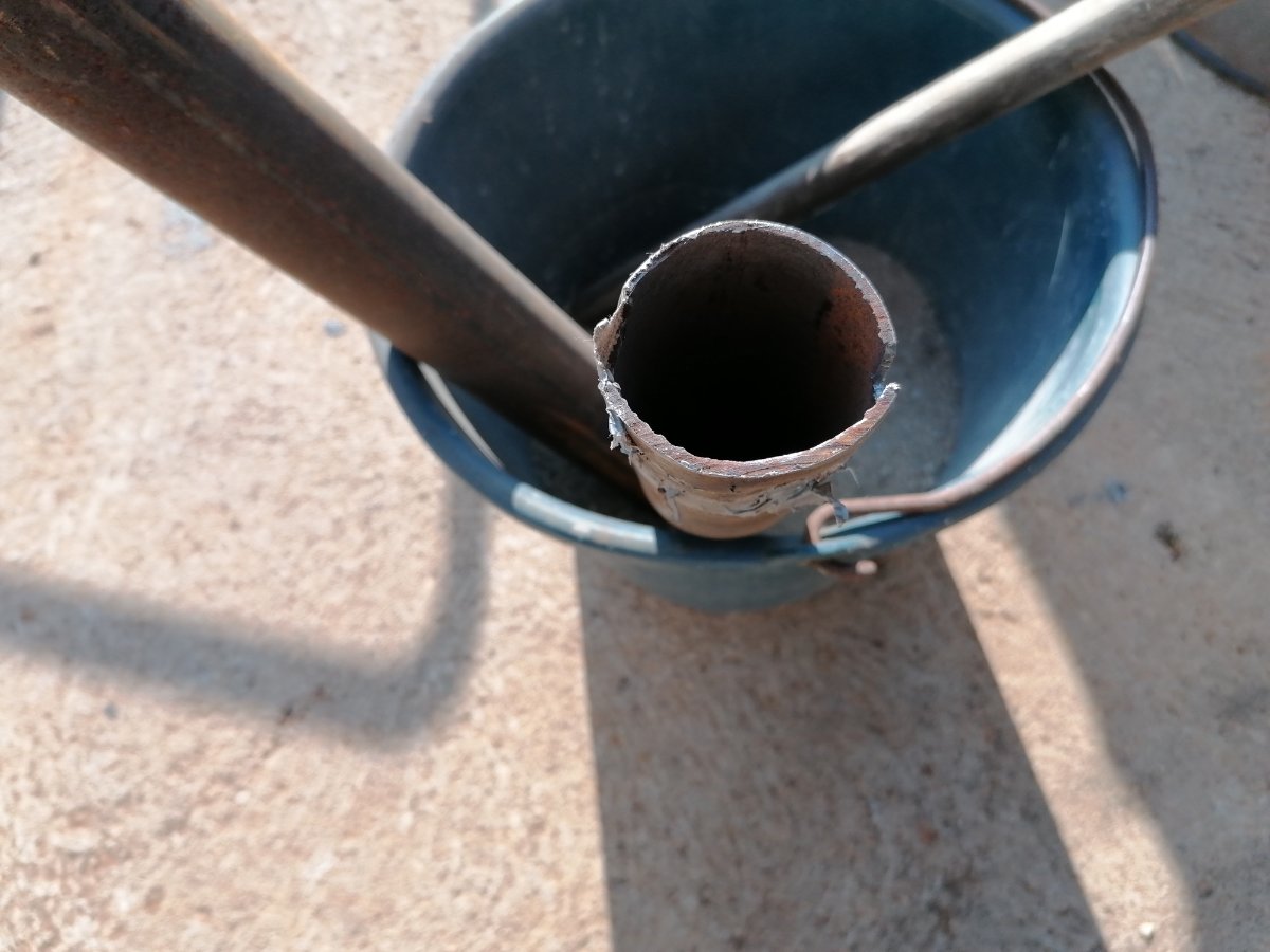

.premier essai avec tube trop court .. voulant économiser la ferraille ..!!
résultat ..pas bon DUDU ..! t'as fait le con .. ::nonnon .....bout écraser ..
on recommence avec une longueur en rapport avec la cintreuse .

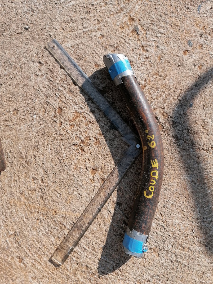

résultat final .
l'avant avec le misérable 20° et la fausse équerre à 63°
maintenant ,il me faut recuperer un peu de ferraille de 8 mm pour fabriquer la platine ..
si vous avez un bout qui traine ....suis preneur . ::coucou
