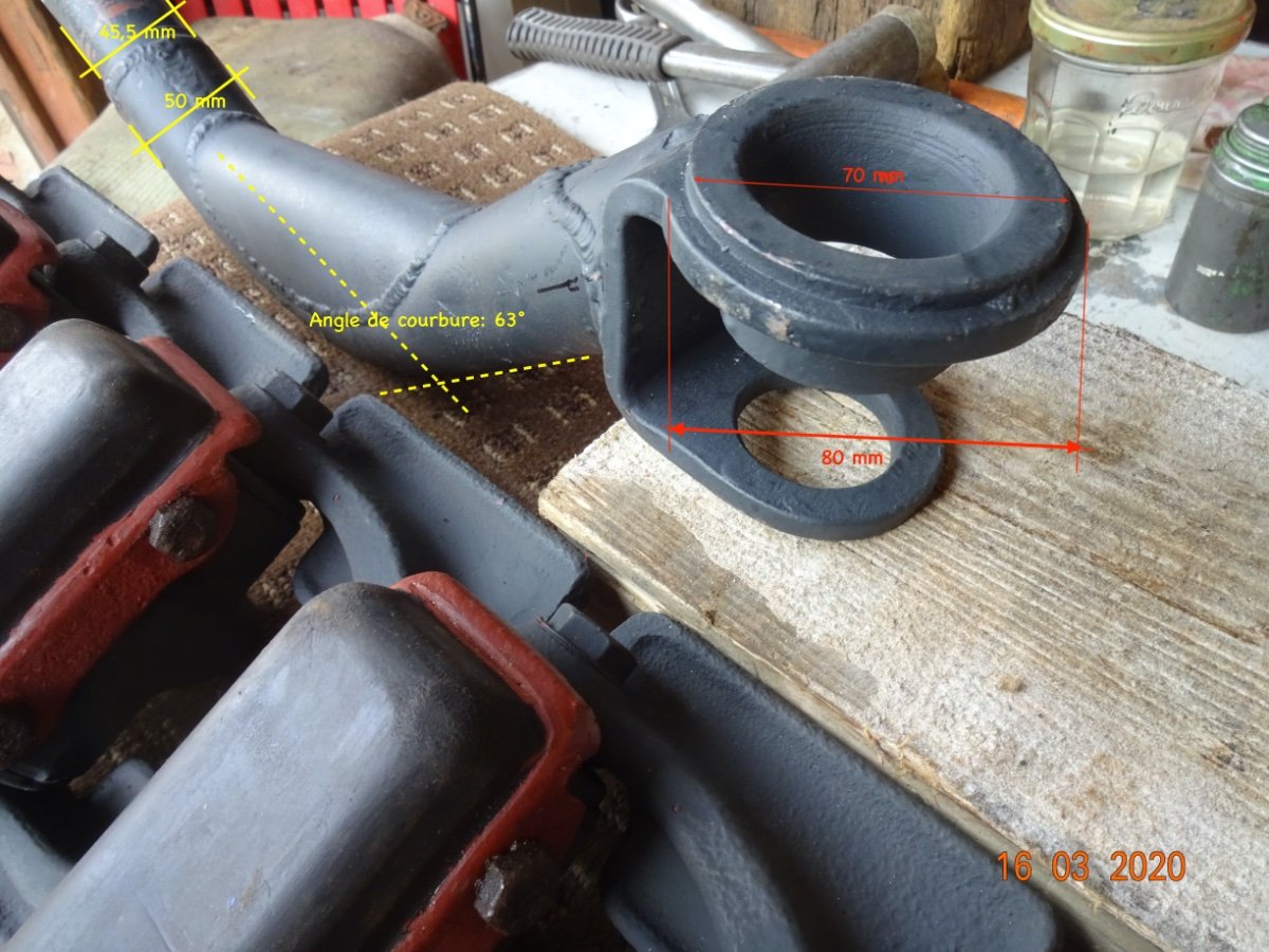

Bizarre que ton cintre ai fait des plis à l'intérieur ... As tu placé les galets au bon endroit sur les flasques ? On dirait qu'ils étaient trop serré par rapport au gabarit de cintrage

Re: .infanteriekarren ...IF 8....en reconstruction
Y A pas de souci .
si j'avais su que tu étais chauffagiste , je t'aurai demander conseil avant de le faire .
le plombier a la retraite qui ma prêter la cintreuse ne m'a rien dit .....donc si j'y suis aller a la bourre et en forçant un peu .
la cintreuse n’est pas dans sa plus grande forme, elle a des galets en mauvaise santé
et malgré le tube rempli de sable il y a 2 / 3 plis . qui je te rassure seront cachés par un tôle qui va renforcé le coude. et en forçant sur pompe de la cintreuse , un peu dépasser les 62° .
Tu peux ouvrir un peu ton cintre . Il suffit de resserer les galets et de mettre ton coude a l'envers dedans et de pomper légèrement pour enlever quelques degrés

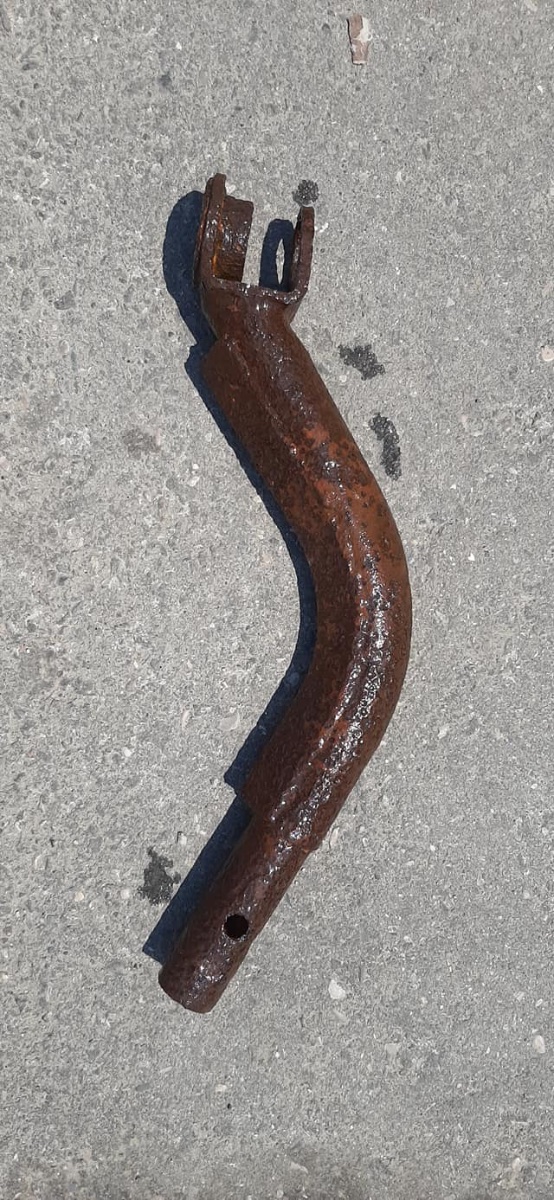

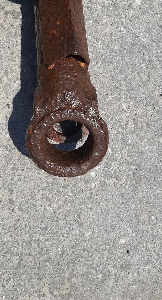

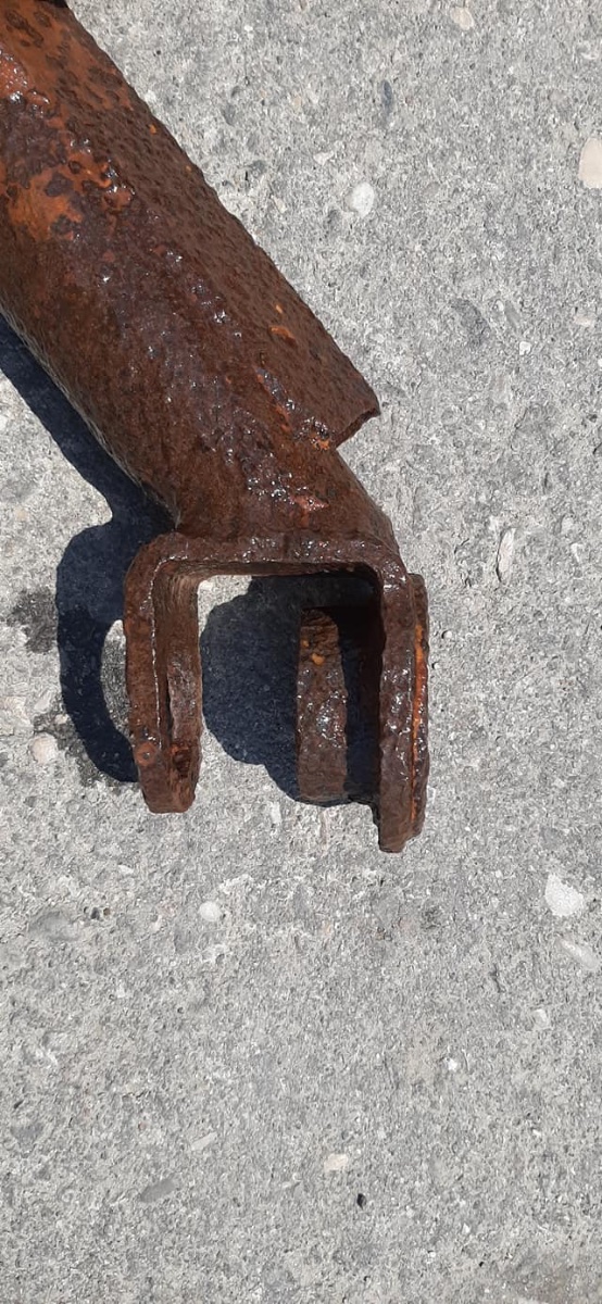

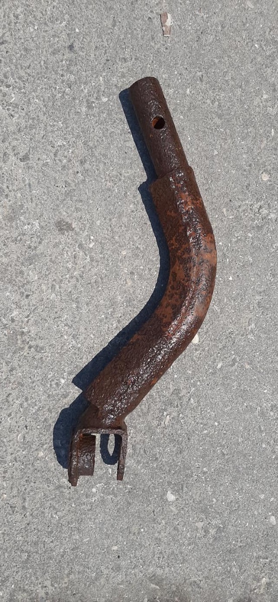

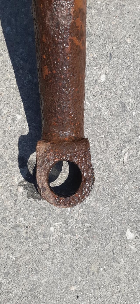

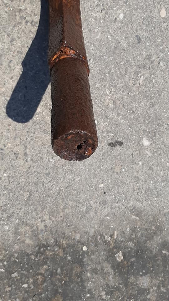

Salutations! Je m'appelle Anton et je vous écris de Russie. J'ai trouvé ce timon et je veux vous le montrer. C'est la première fois que je vois une forme aussi inhabituelle de l'amplificateur.
P.S. Excusez-moi pour mon mauvais français, je communique via un traducteur en ligne.
Bonjour Anton,
A mon avis, c'est bien (me semble t-il) un timon renforcé 2ème modèle, avec son anneau "carré", ses deux tubes enfoncés l'un dans l'autre, sans butée rapportée.
Voici le timon vu habituellement:
Le renfort (et non pas "amplificateur") en cornière est-il d'origine ou a t-il été fait en unité, artisanalement?
Dans ce cas, il aurait fallu retirer l'ancien renfort fait d'un bout de tube et il doit y avoir des traces, y en a t-il?
En tous cas ils ont dû devoir chauffer la cornière pour pouvoir la cintrer.
Je pose la question aux connaisseurs... la réponse va fuser.
salut! Merci de me corriger
Ce détail a été trouvé dans le chaudron de Demyansk, c'est donc le regard que les soldats allemands lui ont donné.
La corniere de par sa forme n' est pas le profilé le plus simple à cintrer, encore moins à chaud artisanalement ( effet barquette ) , pour moi c'est un cintrage "machine" réalisé en production.Je pose la question aux connaisseurs.
