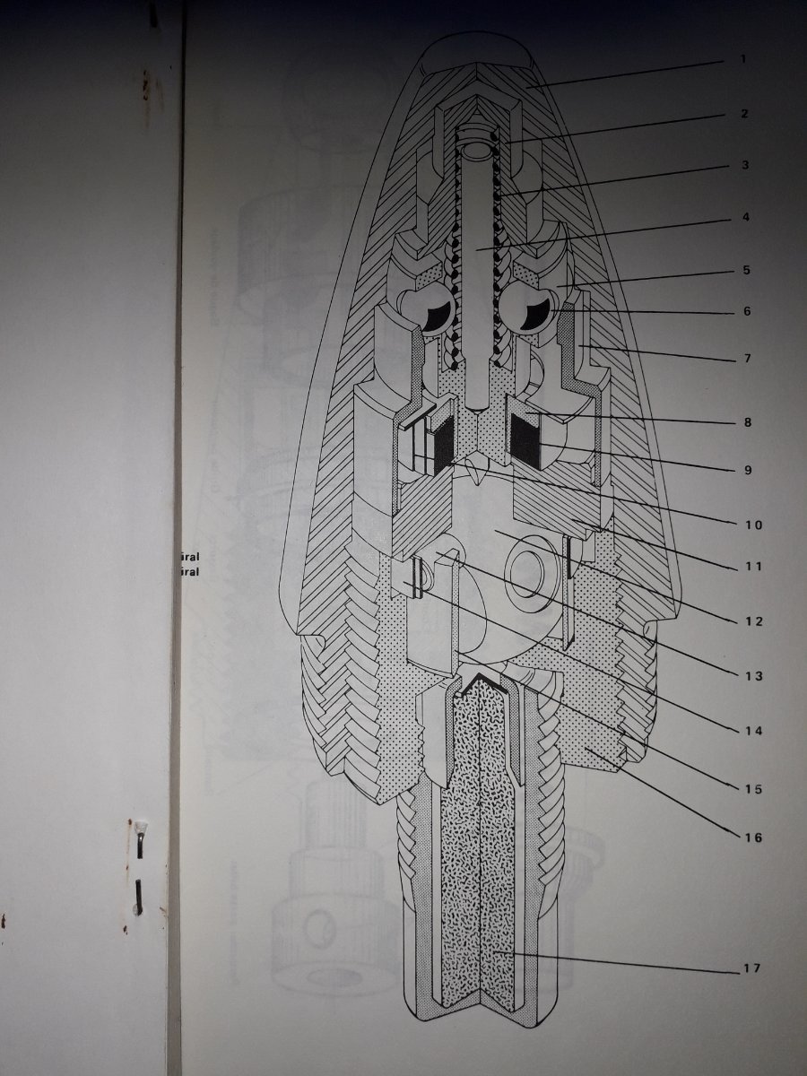

Bon, après mon dégoût, je me propose d'expliquer mon sentiment avec des propos généraliste sur le 20mm en général et pas un modèle particulier.
En fait ça s'applique à beaucoup de munitions d'artillerie.
Le 20mm est une munition de petite dimension, d'une longueur totale d'environ une vingtaine de centimètres encartouché et juste l'obus avec sa fusée de 8cm.
Moins de 10 grammes d'explosif très puissant.
(vous me direz c'est pas grand chose, mais si ça vous pète à la gueule vous regretterez de ne pas être mort vu la quantité d'opérations chirurgicales de reconstruction à subir)
Alors où est le problème?
Lisez la suite attentivement1
Pour que cette munition n'explose qu'à l'impact avec la cible il faut:
1/Qu'elle n'explose pas quand un soldat fait tomber la caisse
2/Qu'elle n'explose pas quand il y a mise à feu et quelle passe de 0 à 800 mètres seconde en quelques milliseconde
3/Qu'elle n'explose pas quand elle est dans le canon ou à moins de quelques mètres de la pièce (protection de canon oublié, branches au dessus de la pièce etc.)
4/Qu'elle n'explose pas directement à l'impact mais avec un très léger (mais pas trop) retard pour faire du dégât, pensez à l'intérieur d'une aile d'avion...avant et après c'est pas bon il faut dedans...
5/quelle s'autodétruise sur la trajectoire car en général on tire du 20mm anti-aérien au dessus de ses troupes
C'est pas simple et tout ce mécanisme doit tenir dans l'équivalent d'un dé à coudre
Je joins l'exemple d'une fusée moderne de 20mm pour se donner une idée.
En clair c'est hyper dangereux et aucun spécialiste ne tente d'ouvrir un obus non explosé de ce calibre.
Je raconte rarement des conneries et quand j'interviens mes propos son étayés.
