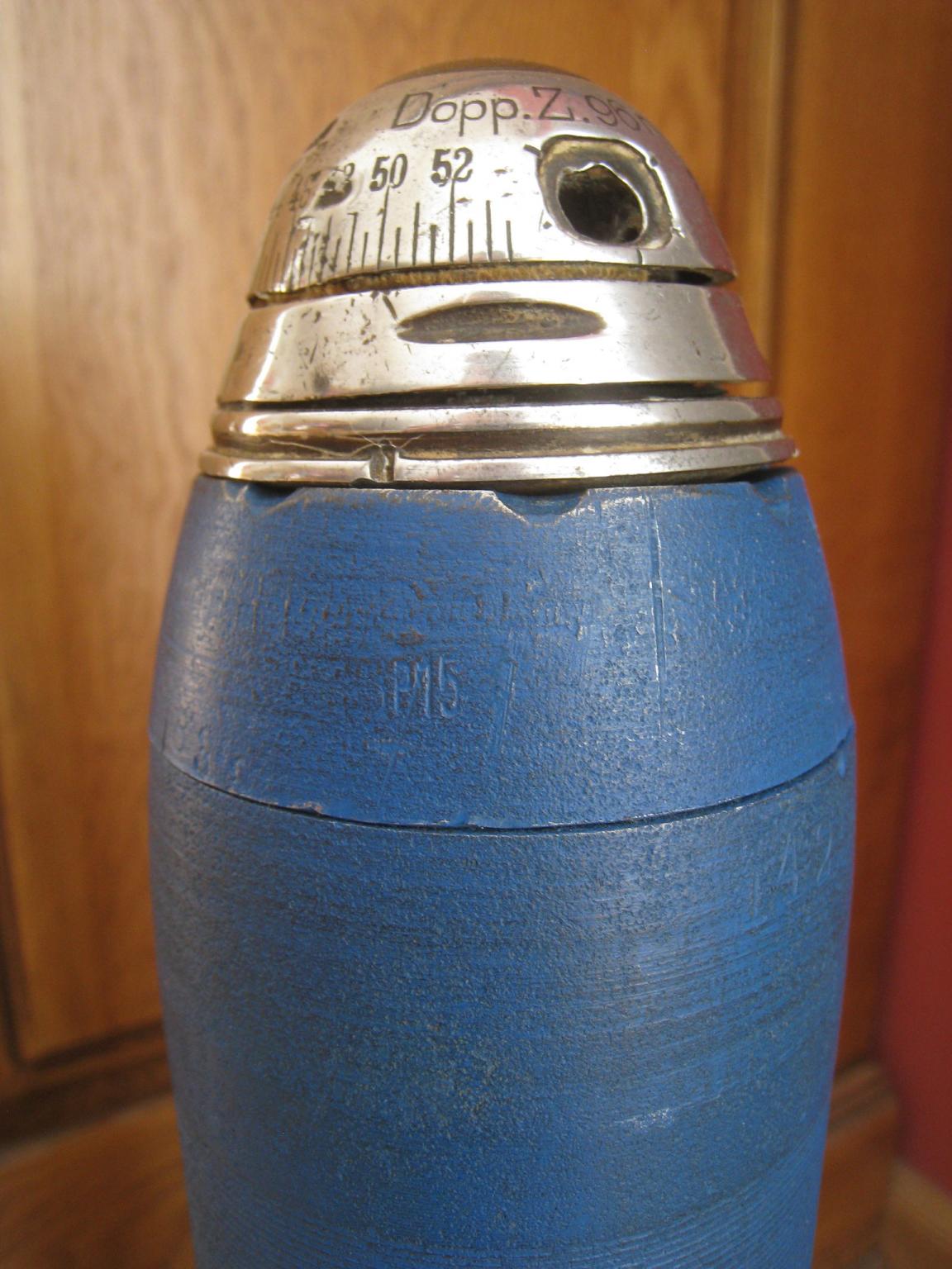

Il y a des chiffres sur le haut de l'obus mais je ne vois pas de St

Les chiffres sont des numéros de fonderie ou propre au fabriquant.
En fait avec les balles acier, l'obus est bleu pale avec marqué à la peinture noire (je pense) St, voir ma photo sinon la version balles plomb durci est juste bleu pale.

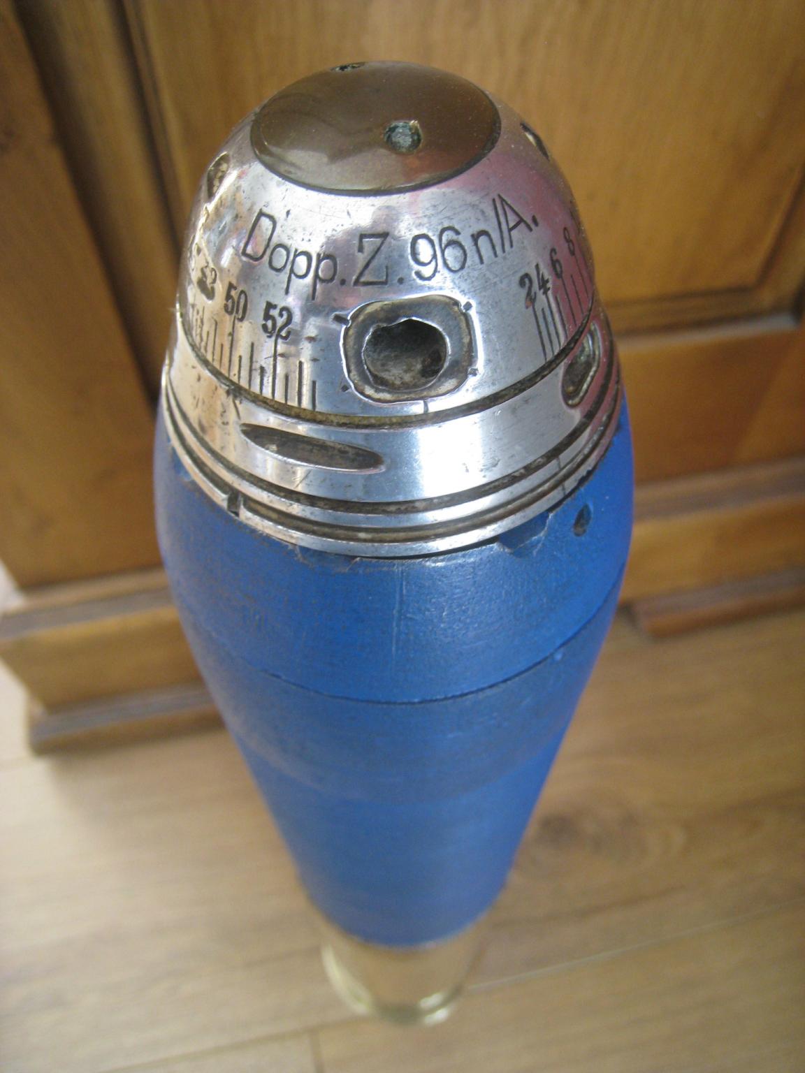

La j'ai passé pas mal de temps à la mini perceuse a refaire les pas de vis du reducteur d'ogive et de la tête. Ils étaient écrasés et rendaient donc impossible le vissage.
Manque un petit coup de peinture et de laine d'acier pour ne pas faire trop neuf...

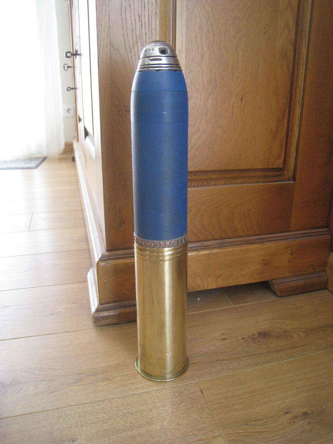

Et voilà le résultat !
Quelques restes de marquages de fonderie sur la bague réductrice et sur le haut de l'obus.
