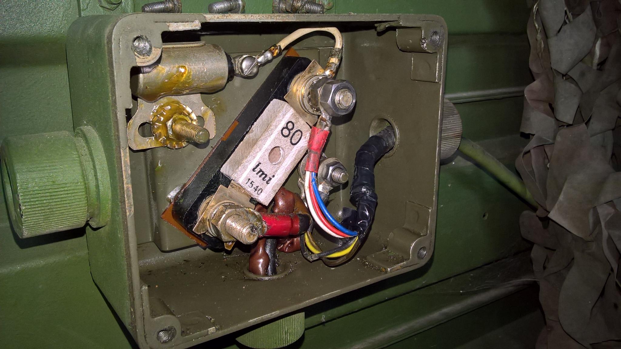

Message par L'Avesnois » 27 mars 2019, 20:53
En ouvrant ma boite,j'ai remarqué que la plaque noire qui supporte les cosses à l'intérieur(bakélite???) était cassée.
Par quoi pourrait-on remplacer cet élément?
Deuxième question: comment être sûr du bon fonctionnement du condensateur?
::merci
Messages : 3167
Re: Boîte de raccordement BJ-58
Message par Laurent 63 » 27 mars 2019, 21:22
J'utilise du G10 en remplacement du bakélite . C'est le même principe que les plaque de circuits imprimé mais tu en trouve en bien plus épais , j'en avais pris une plaque de 1cm d'épaisseur pour fabriquer certaines pièces de connections quand j'ai besoins
C'est utilisé en coutellerie souvent pour faire les plaquettes des couteaux , souvent ils on de la bakélite aussi , j’habite vers Thiers qui est la capital de la coutellerie :mrgreen:
Un lien pris au pif ou tu peux en prendre en 3 mm clin https://www.ebay.fr/itm/170x300mm-Fibre ... cBbi6Do4aA

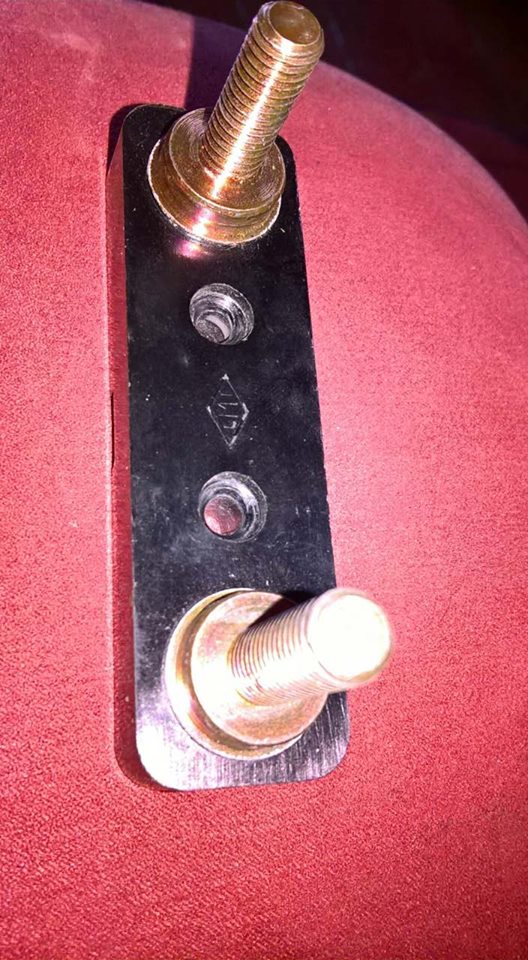

Messages : 1500
Message par L'Avesnois » 31 mars 2019, 08:09
Effectivement elle à l'air dans un état neuf cette plaque raccord comparée à la mienne ::surpris
Messages : 1500
Message par L'Avesnois » 01 avr. 2019, 21:20
Si toutefois,tu la vends cette plaque raccord, tiens moi au courant pour le prix.
On peut faire çà par la Poste si tu veux.
Bonne soirée
Messages : 3194
Message par Lisbert » 01 avr. 2019, 21:32
Tu ne veux pas attendre juin... ::mdr2
Donne-moi ton adresse en MP je te l'envoie.
